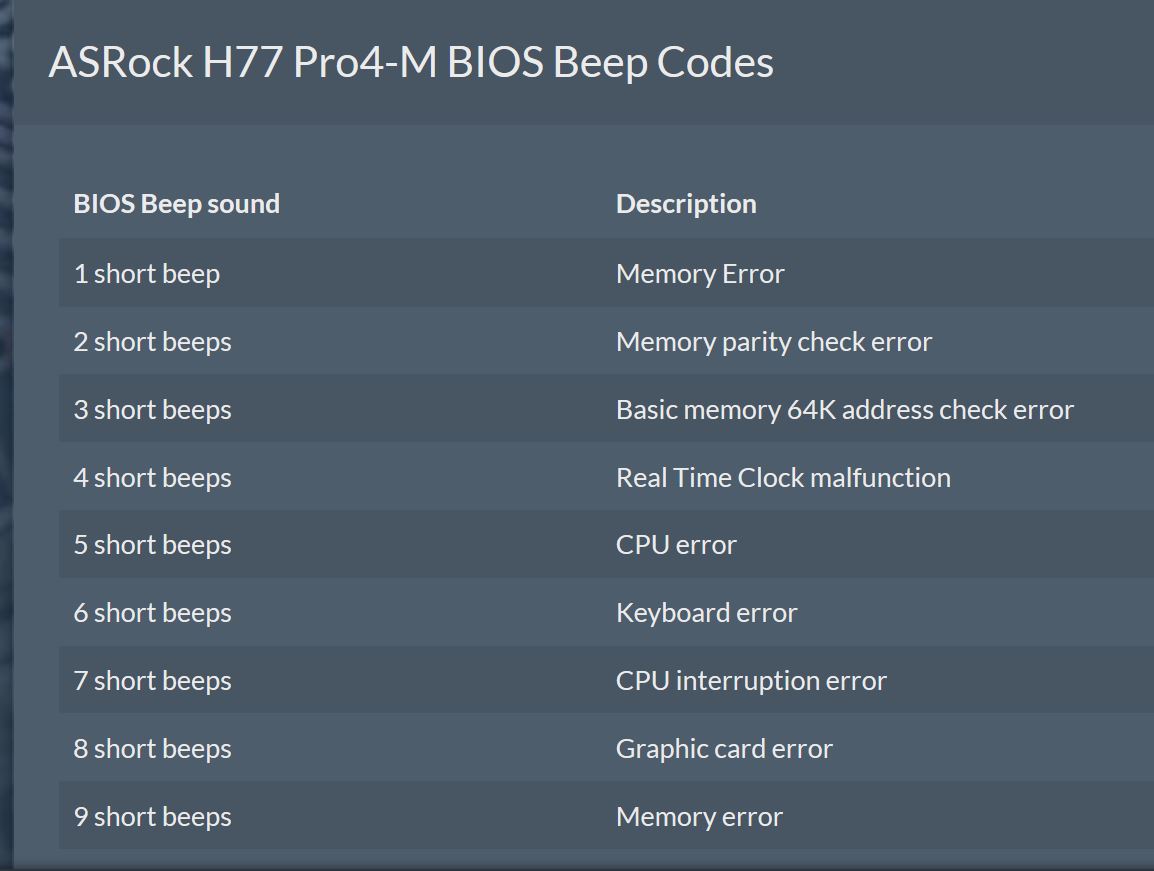

Basic Memory 64K Address Check Error
Was das nun genau bedeutet muss Dir hier ein anderer sagen...

@Shadow: Ja, die Erklärung habe ich auch schon gelesen, aber ich verstehe auch den Sinn nicht ganz. Ist mit "basic memory 64K" der Basisspeicher auf der CPU gemeint oder die ersten 64K auf einem RAM-Riegel?
Weiß sonst jemand, was genau damit gemeint ist? Ich werde 'mal gockeln.
