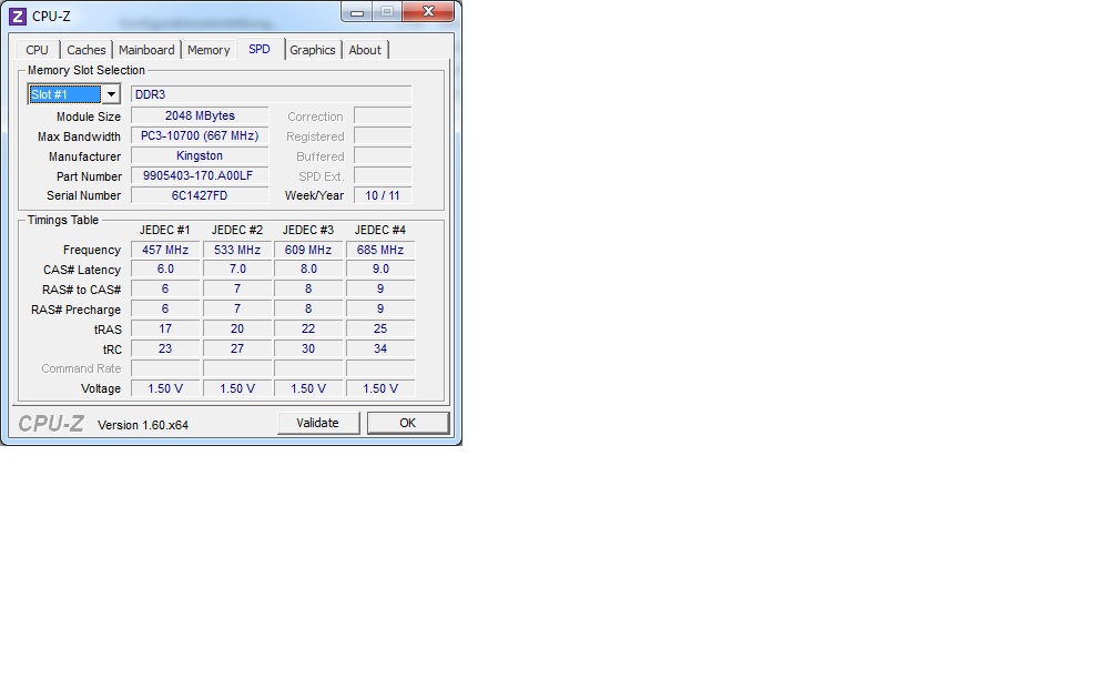

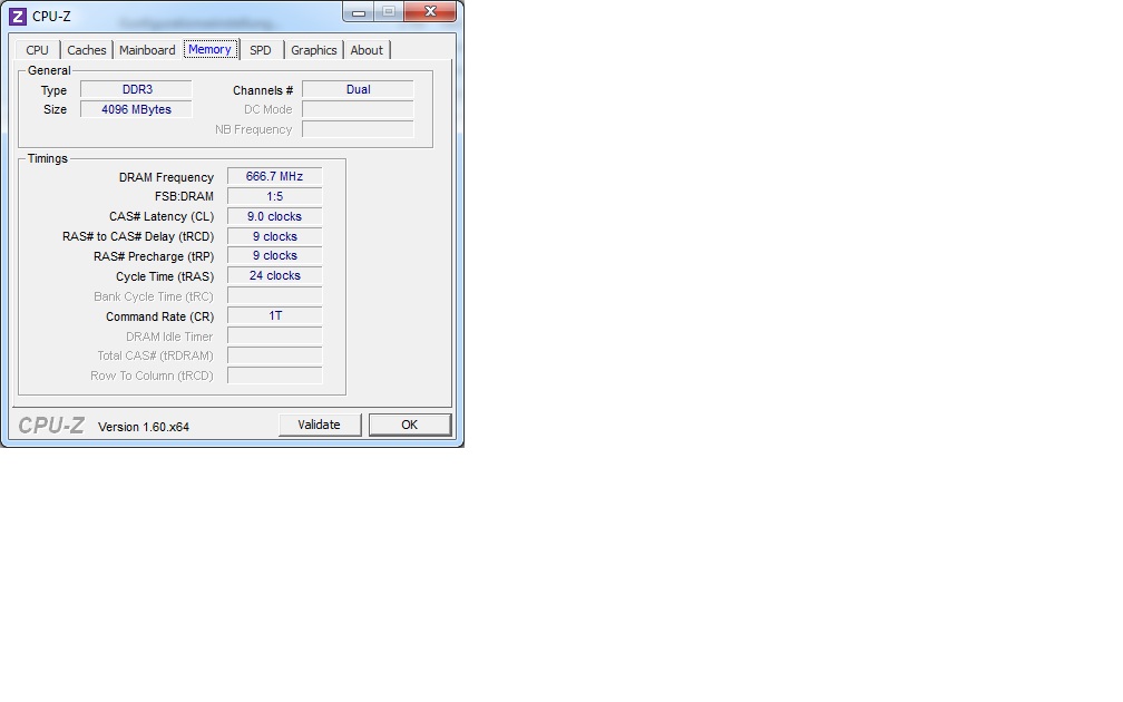

Und wir wissen immernoch nicht welche Speicherriegel du hast, von welchem Hersteller, welches Modell, für welche Timings spezifiziert etc.

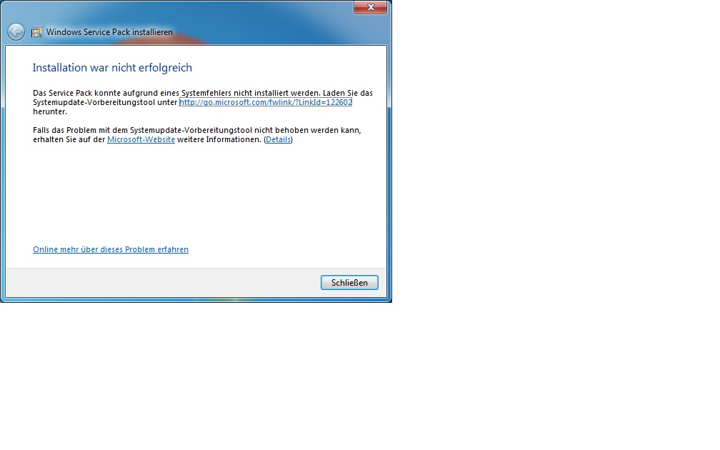

Der Rechner sagt mehr als nur "Installation nicht erfolgreich". Mindestens im Eventviewer steht was wenn du es auf dem Bildschirm nicht gesehen hast.
Habe ein paar Screens gemacht:

deine rams sind seltsam . finde nix über google . irgendwie komisch dieser der fred hier .

Es hat die installation doch abgebrochen.
Habe nun schon zum dritten Mal das SP geladen...es bringt nichts, bekomme es nicht installiert.
Ich würde es auch mal mit einer Slipstream-Installation probieren - ansonsten mal HIER vorbeischauen.
Bei dem Arbeitsspeicher sollte es sich um eines dieser Kits handeln; scheint mir aber auch nicht das wirkliche Problem zu sein; vorsorglich mal die Spannung überprüfen und ggf. schrittweise leicht anheben - bis 1,65 Volt sollten kein Problem sein; vorerst auch wirklich die Command Rate auf 2T stehen lassen.
