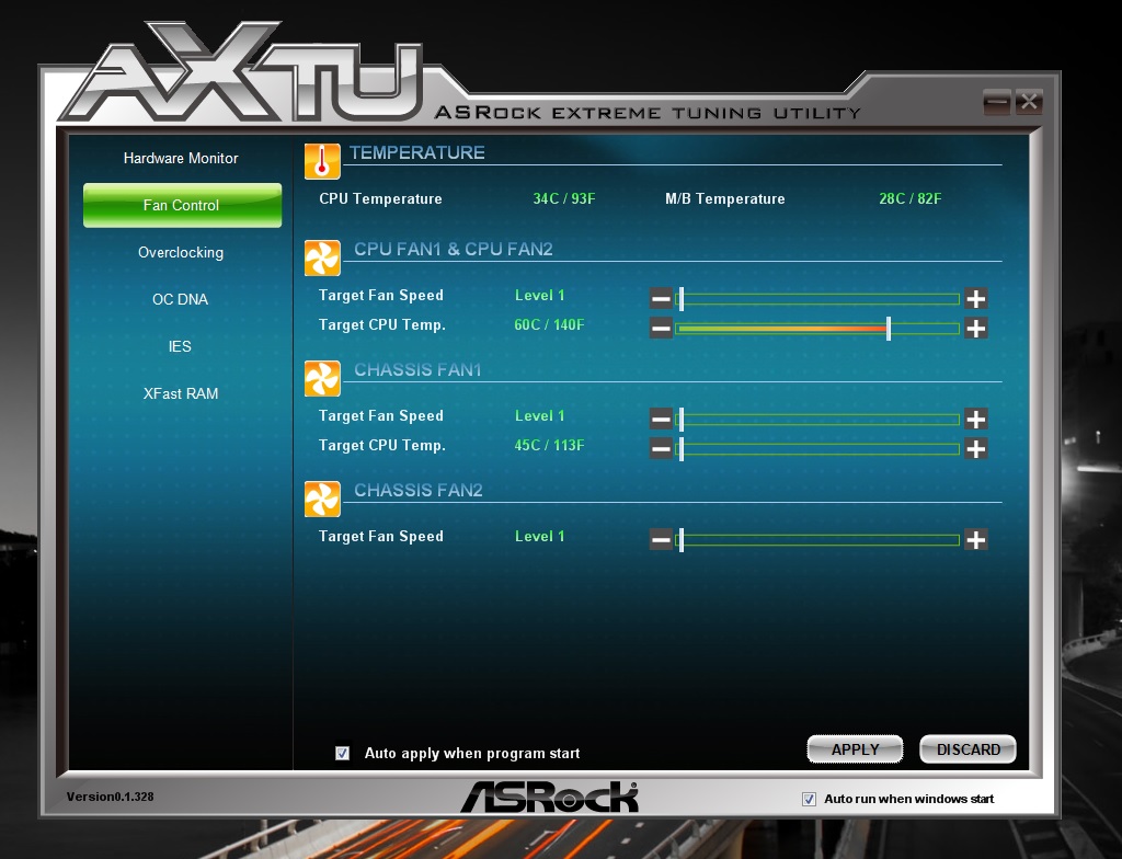

1) Speedfan
2) AXTu (Asrock Software)
3) Lüftersteuerung vom Gehäuse
Nebenbei ich kann target cpu temp. einstellen und eine Lüftergeschwindigkeit (Level 1-10)
Verstehe ich das richtig, dass der CPU Lüfter immer den Level dreht, den ich eingestellt hab und sobald die Temp. erreicht ist, dreht sie voll auf? Oder dreht sie langsam temperaturabhängig auf?
Ich würde 2 ausprobieren,wenn das nicht taugt 3.
Zur CPU temp einstellung,je nach BIOS(UEFI) unterschiedlich, bei mir kann ich Temps einstellen die toleriert werden z.b. 65, bis dahin dreht der Lüfter langsam höher, wenn kühler bleibt er manchmal ganz stehen.Also ausprobieren !

Ich hab das heute mal mir PRIME getestet und der AXTU Software. Jetzt habe ich auch den Sinn verstanden;)
Somit kann ich auch SpeedFan deinstallieren
Ich hätte leider noch eine Frage bzw. Anliegen...
Ich hab diesen CPU-Kühler: http://geizhals.de/phanteks-ph-tc12dx-weiss-ph-tc12dx-a885279.html
Der hat zwei CPU-FAN Anschlüsse. Einmal 3-Pin und einmal 4-Pin (wenn ich mich noch recht erinnere). Die beiden Lüfter werden mit einem Y-Kabel verbunden und dann an den 4-Pin Anschluss angeschlossen.
Ich sehe in der Software "AXTU" CPU FAN1 & CPU FAN2 als eine "Einstellung". Wenn ich in das Handbuch gucke, ist CPU FAN 2 (3-PIN) und CPU FAN 1 (4-PIN).
Jetzt geht quasi die Leistung des Anschlusses zur Hälfte verloren, weil zwei Lüfter an einem Anschluss dran sind?
Sollte ich jetzt beide Anschlüsse verwenden von Mainboard?
Eigentlich macht das nach meiner Auffassung Sinn, aber ich Frage lieber nach:)
Über eine kurze Rückmeldung würde ich mich sehr freuen
Mit besten Grüßen
xsefa
Lass die beiden Lüfter am 4Pin , Puls-gesteuert, 3Pin Volt-gesteuert, die kannst du nicht mischen.
Da geht keine Leistung verloren,Temps beobachten,eventuell nachjustieren und fröhlich sein.
mfg Smenne
