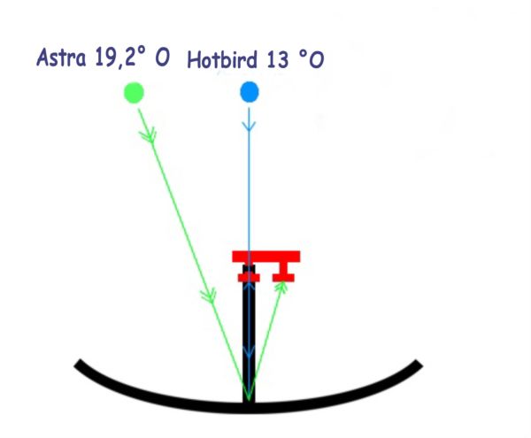

die Schüssel sollte zuerst auf Hotbird ausgerichtet werden, wie auf dem Bild zu sehen.
Hab ja den LNB so ausgerichtet wie auf dem Bild Trotzdem bekomm ich nur Hotbird rein und kein Astra ( Deutsche programme .z.B. Prosieben etc..

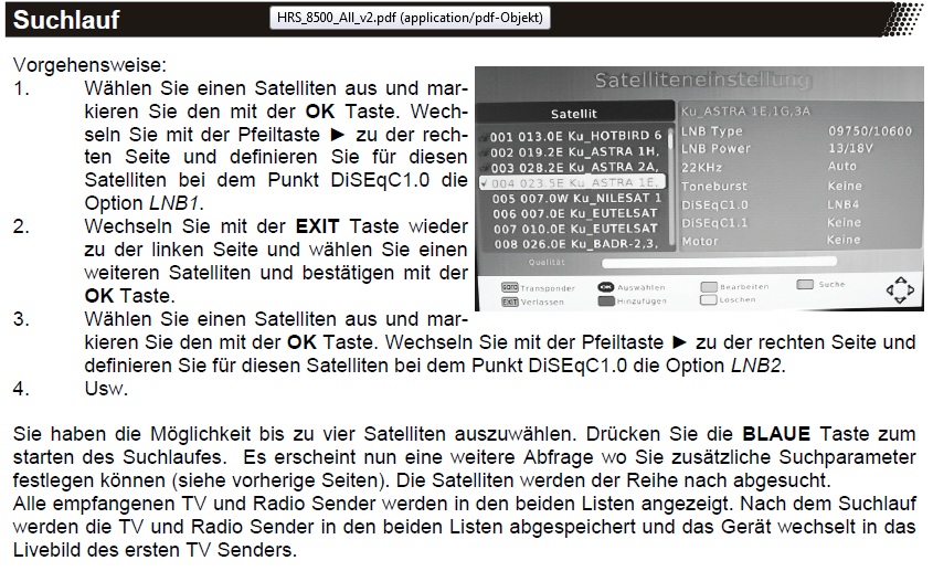

und wie hast du den DiSEqC (im Reciever Menü zu finden) eingestellt?
Kann sein, das auf 1Hotbird ist und auf 2 Astra. Gibt manchmal auch ganz wilde Kombinationen wie 1und4 oder 2und4 oder 1und3 - musst du mal durchprobieren, bei welcher Einstellung das Signal ausschlägt.
Es gibt ja nicht viel zum einstellen.
Dort ist nur DiSEqC 1.0 und 1.1
Bei Hotbird hab ich DiSEqC 1.0 auf LNB1 eingestellt
und Astra auf LNB 2
und was passiert mit der Signalpegel Anzeige wenn du den DiSEqC bei Astra auf LNB2 stellst?;)
Probier mal LNB3 und LNB4 aus...
da kommt nichts. bleibt alles unverändert leider..
hast du denn den Rest auch so eingestellt wie im Handbuch?
