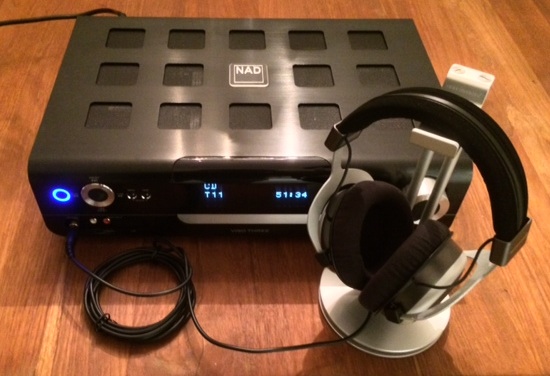

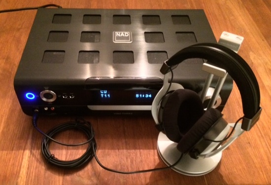

Nach einigem Probehören muss ich sagen: Der Aufpreis hat sich gelohnt. Am NAD VISO Three ist er souverän bis über jede Schmerzgrenze. Der T90 macht auch am iPhone 5S trotz 250 Ohm Nennimpedanz noch gut Druck - und ich zähle mich nicht zu den Leisehörern. Zum Sound allgemein kann ich sagen dass dieser sehr transparent, neutral und präzise ist. Allgemein würde ich von High-End Feeling sprechen, das ich so in der Art auch vom deutlich teureren Grado GS1000 (den ich zwar nicht besitze, aber probegehört habe) kenne. Und das in dieser Preisklasse, dabei kraftvoll und kein Schönfärber, ich bin wirklich begeistert. Ich höre nebenbei eine Reihe an altbekannten Liedern durch und muss immer wieder mit dem Schreiben aufhören, weil ich tatsächlich einen audiophilen Erlebniszugewinn verzeichnen kann. Ich staune immer wieder über die unglaubliche Präzision dieses Kopfhörers!
Am PS3-Controller funktioniert der T90 natürlich auch. Ich habe damit Killzone Shadow Fall und Battlefield 4 gespielt, weiss aber jetzt, dass ich definitiv einen Dolby-Headphone fähigen Verstärker benötige. Wenn der Astro MixAmp da ist, werde ich evtl. nochmal einige Zeilen darüber nachliefern. Bis dahin wird dieser wunderbare Kopfhörer aber jeden Tag seinen Dienst verrichten.
Der Komfort dieser Kopfhörer ist für mich noch einmal weit über jedem geschlossenen Headset. Die Kopfhörer sind offen gebaut und man wird nicht vollkommen von der Aussenwelt abgeschottet. Dazu kommt dass die Ohren atmen können. Ich habe die Schallkappe heute 6 Stunden aufgesetzt gehabt und verspüre nicht das geringste Bedürfnis, sie abzunehmen. Über die Verabeitung müssen wir uns nicht unterhalten, alle belasteten Teile sind in Metall ausgeführt, Klinke in 3,5 und 6,3 vergoldet und sehr stabil verkabelt. Macht einen insgesamt wertigen Eindruck, nur deutlich teurere Kopfhörer können da mehr bieten.
Applaus für den Beyerdynamic T90!
