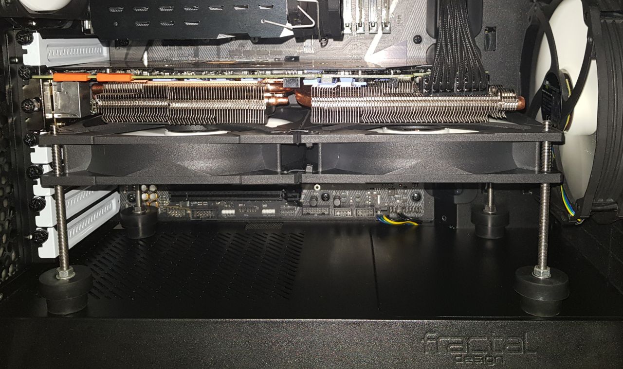

Eine andere mögliche Lösung wären zwei 140mm Lüfter die mit M5 Schrauben auf Gummifüßen einfach unter die Grafikkarte gestellt werden, so hat man auch gleichzeitig einen VGA holder:
Reaktionen: d3nso und Chillaholic
Ist das deine Konstruktion? Sieht sehr MacGyver-mäßig aus, aber wenns funktioniert ist ja gut.

Ja, ist es :p
War so ziemlich die einzige Möglichkeit um die 140mm Lüfter zu verwenden zu können, bin zudem kein freund davon an der Grafikkarte selbst mit Kabelbindern oder ähnlichen zu basteln.
Dann lieber gleich eine externe Bastellösung. :)

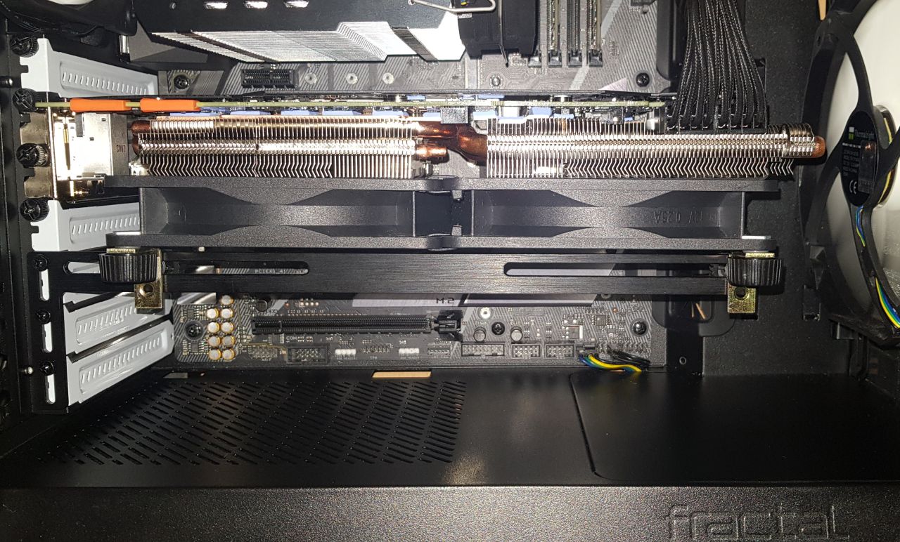

Hier ist vielleicht eine etwas elegantere Lösung:
Die Lüfter dann über Winkel an die Aluminium Schiene befestigen und diese "Lüfterschiene" am GPU bracket.

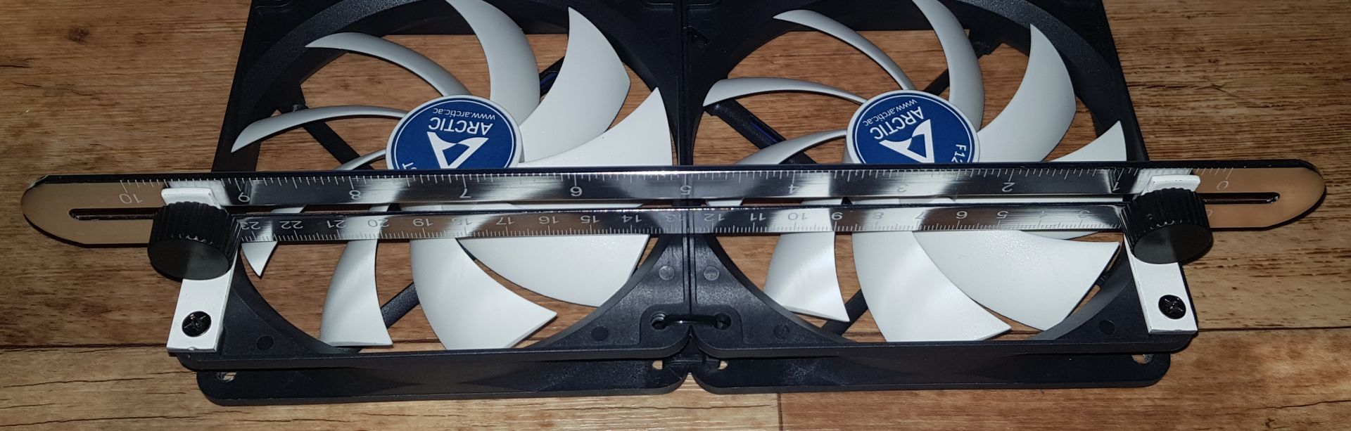

Edit:
So sieht die Lüfterschiene aus:

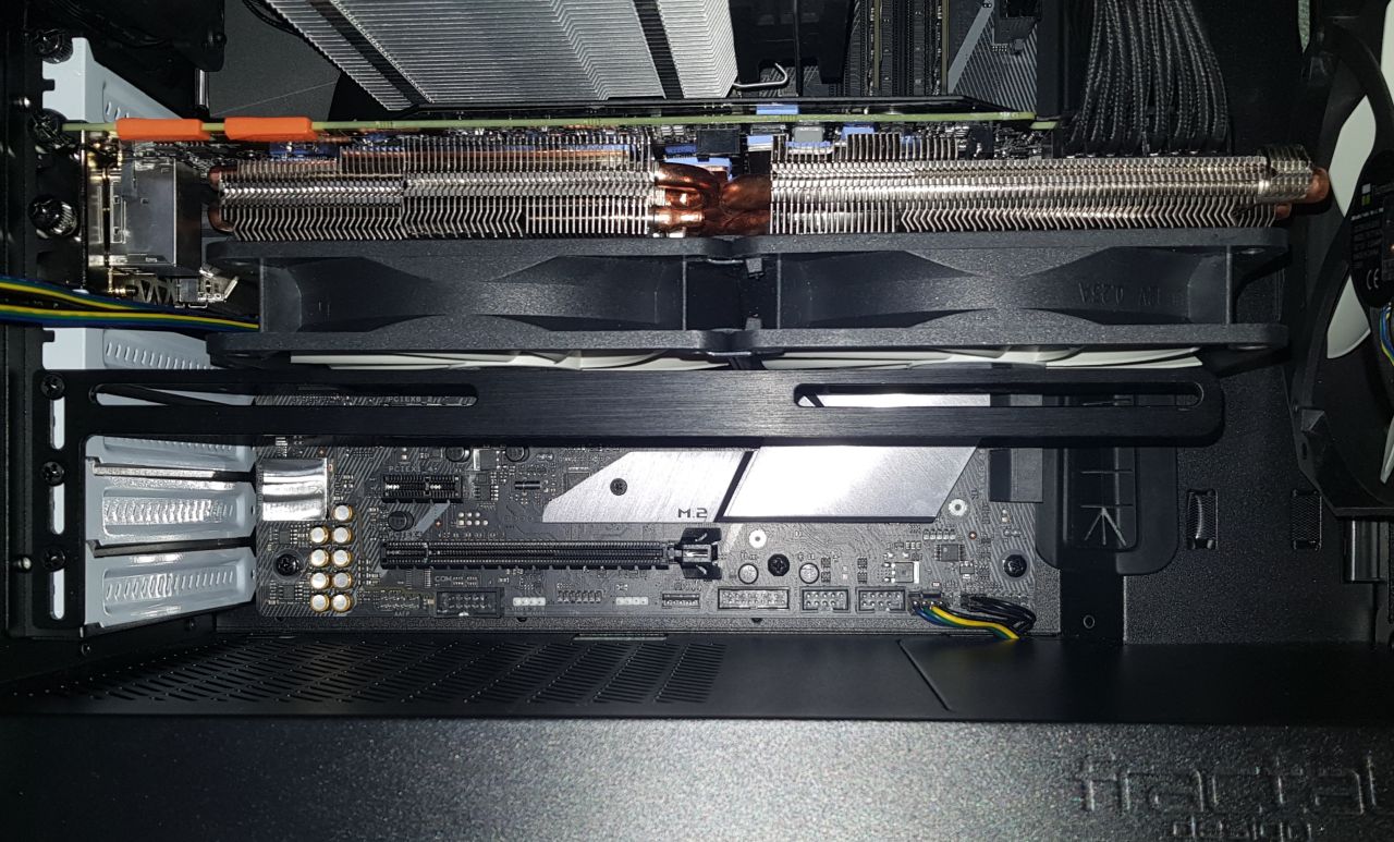

Der GPU holder ist doch größer als gedacht, mit einem passenden Winkel kann man die Lüfter relativ einfach fixieren:
Produziert das nicht mega Vibrationen wenn man die Lüfter ohne irgend welche Gummipads auf den Kühler drückt? Oder berührst du den Kühler nicht mit den Lüftern?
@Chillaholic
Dafür habe ich Moosgummiband 5mm x 1mm in drei bahnen auf den Kühlkörper geklebt:
Man merkt zwar leichte Vibrationen am hinteren Lüfter, aber auf ~400rpm sind beide Lüfter nicht mehr wahrnehmbar.
