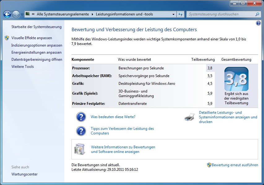

deine Werte können nicht stimmen, mein 1215B mit E-450 und 2GB Speicher bekommt bessere Werte. Habe sämtliche Treiber von der mitgelieferten DVD installiert und hatte das Gerät am Netz betrieben. Laut einigen Infos auf Amazon haben die schlechten werte etwas mit den Energiesparmodi zu tun und das neuere Treiber als die auf der DVD Probleme machen sollen.

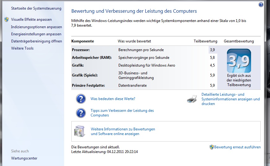

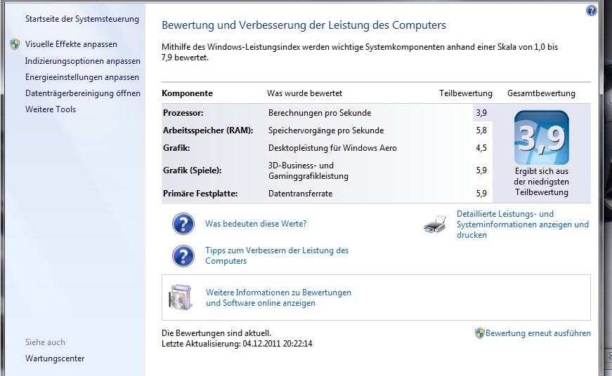

Hab das gleiche Problem, dass der Takt reduziert wird, wenn der Eee am Netz is. Bei reinem Akku Betrieb bzw. Netzbetrieb&Akku raus läuft aber alles optimal. (Leistungsindex: 3,9 ; 5,9; 4,5; 5,9; 5,8).

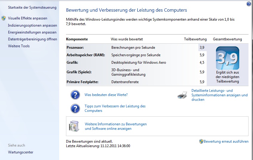

bei über 93% ladestand hab ich auch gute werte.
gruß

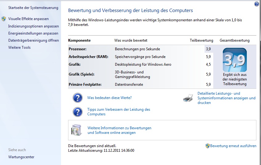

bei akkustand 74 % hab ich mal das netzteil angeschlossen und den leistungstest von windows 7 nochmal ausgeführt und siehe da es funktioniert
gruß
