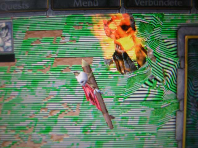

hm, problem ist wieder aufgetreten :D
Oje !
Ist die Karte mal unter WinXP gelaufen ?
Frag' deshalb, da sich evtl. Vista mit den Treibern beisst.
Aber wenn das jetzt wieder so ist, dann würde ich erneut den Speichertakt der Karte
senken und nochmal probieren. Eines ist klar: Deine Karte müsste ohne Murren die
vorgegebenen Taktraten mitmachen. Inwieweit sich dies um einen Defekt handelt
ist in der Form schwer festzustellen. Ein Garantieanspruch steht dir auf alle Fälle zu.

aber laut everest home, nachdem ich die gehäuselüfter auf 100 % gestellt habe:
Sensor Eigenschaften
Sensortyp ITE IT8712F (ISA 290h)
Temperaturen
Motherboard 14 °C (57 °F)
CPU 1 °C (34 °F)
Aux 36 °C (97 °F)
WDC WD2500KS-00MJB0 34 °C (93 °F)
mit aux ist wahrscheinlich die grafikkarte gemeint.
habe jetzt auch keine streifen mehr :)
finds aber trotzdem merkwürdig, dass die so schnell schlapp macht

Die letzten Tage und Wochen funktionierte meine 1950 Pro von Asus einwandfrei. Nach erneuter Treiberinstallation und einem schnellerem/härterem Luftstrom in meinem Gehäuse, dank des ATI Tray Tools, mit dem ich die Gehäuselüfter steuern kann, traten keine weiteren "grüne Streifen" mehr auf.
Daraus konnte ich schließen:
-es handelt sich um kein Hitzeproblem, da die 50° Marke unter last nicht überschritten wird
-mit Vista kann es nichts zu tun haben, wesshalb ich die Karte noch nicht unter XP laufen gelassen habe
Naja, wie gesagt, die so genannten "grünen Streifen" sind nun wieder da. Ich spiele mit dem Gedanken die Grafikkarte ein zu schicken.
Vielleicht hat ja jemand von euch Erfahrung mit dem Asus Support und möchte davon berichten.
LG mello
