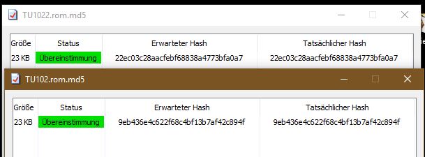

Wenn der nichts ändert dann stimmt was mit der Karte nicht. Vergleiche bitte beide BIOS Versionen wenn du im Windows bist
GPU-Z Bios extrahieren zwei mal. Einmal im QUIET und einmal im Powermodus mit diesem GPU-Z
Wenn beide Dateien allein schon identische Hashprüsummen haben stimmt was nicht mit dem Schalter.

Ich hab festgestellt das egal welche Einstellung an dem Bios Switch Schalter mache. Sich die Lüfter im Idle nicht drehen.
Das mit dem Extrahieren hab ich gemacht. Wo sehe ich jetzt welche Version da drauf ist?
HashCheck beide Dateien vergleichen. Wenn Hashsumme identisch=Schalter kaputt.

Hier mal kurz die Hash Nummer. Sind nicht identisch.
