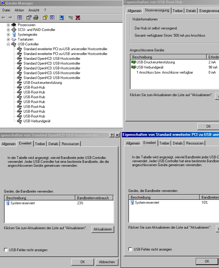

Systemsteuerung/Gerätemanager/USB-Controller:
Standard OpenHCD USB-Hostcontroller
Standard PCI-zu-USB erweiterter Hostcontroller
Über die Eigenschaften/Erweitert der Controller das Häkchen entfernen für:
"Benachrichtigen, wenn dieses Gerät höhere Leistung erzielen kann"
Wo findest Du diese Einstellung, mach mal ein Bild davon?
Beheben wird sie den Fehler auch nicht, er wird dann nur nicht mehr angezeigt. :lol:
Warum Bild, die Funktion ist doch in jedem System über die Eigneschaften der USB-Hostcontroller zu finden.
Ich habe das Problem so verstanden, daß die Meldung lästig ist und der Threadersteller sie abstellen möchte.

Ein Bild deshalb, weil es z.B. bei mir die Funktion nicht gibt.

Nun habe ich mit Sicherheit schon viele Einstellungsbilder gesehen, das habe ich noch nie gesehen. Habe gerade extra noch an 4 verschiedenen Rechnern nachgesehen, bei keinem habe ich diese Einstellung gesehen.

Als Beispiel sind die Einstellungen auf einem nVidia 680i Board zu sehen, auf anderen moderneren Boards gibt es die allerdings auch.
Bezieht sich nicht auf alle USB-Anschlüsse, eben nur auf die Hostcontroller.

So ein modernes Board habe ich ja auch nicht, aber bei keinem Rechner habe ich diese Einstellung gefunden.

Mein 680i Board ist auch bereits 5 jahre alt, daran liegt's wohl nicht.
Daß Du auch bei den Hostcontrollern diese Einstellung nicht hast, kann am Chipsatz und den USB-Anschlüssen liegen und laut Deinen Bildern auch am Betriebssystem.
