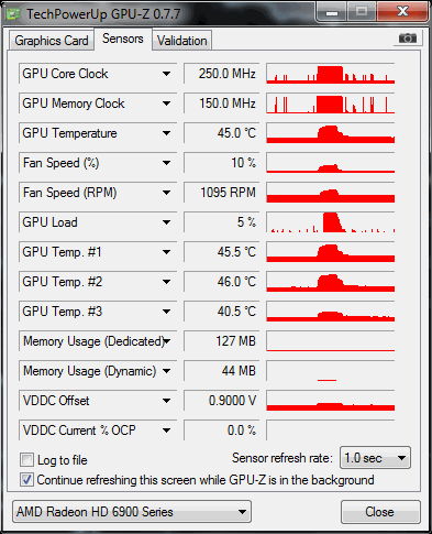

vorher lief die Karte im Leerlauf zirka bei 35° und unter Last zirka maximal 70°

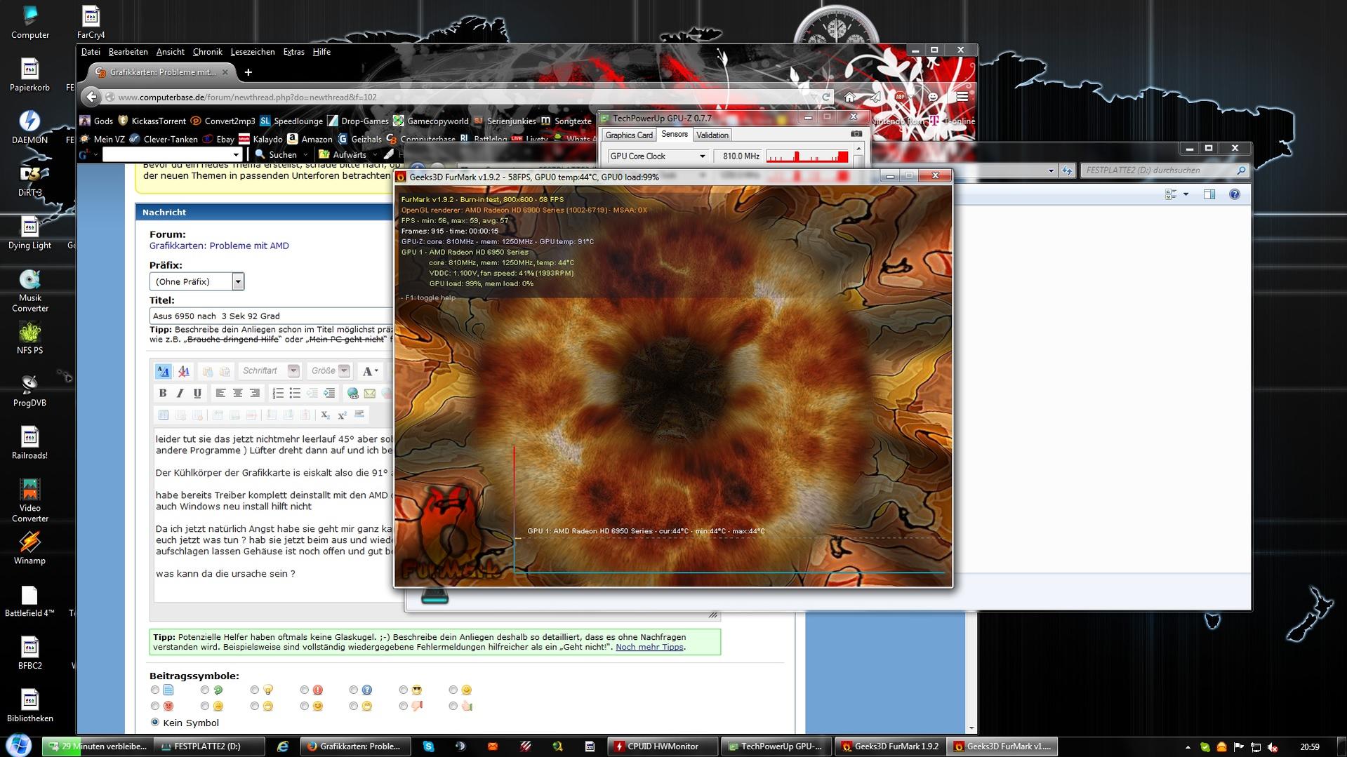

leider tut sie das jetzt nichtmehr leerlauf 45° aber sobald Last auf die karte kommt geht sie bis 91° ( sei es Furmark oder andere Programme ) Lüfter dreht dann auf und ich beende so schnell wie möglich die Anwendung

Wieso 91°? Dein Furmark sagt 44. :confused_alt:

also temps sind jetzt wenig besser aber das stimmt immernoch nicht der springt da ständig hoch und runter :( bau ich die 7970 ein alles super ..
