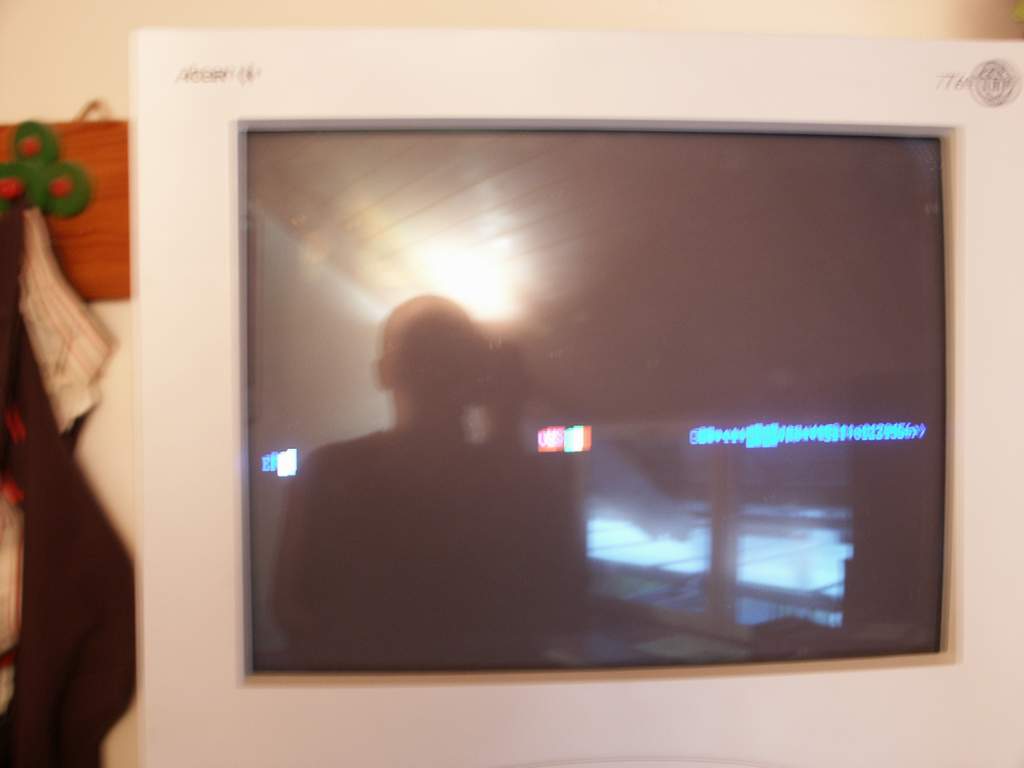

habe auch ein Problem mit dem Board (2)
1. Ich kann nicht overclocken obwohl die Cpu unlocked ist (sagt immer iregndwas mit cpu overclocking...)
2. Folgender beunruhigender Bildschirm. (als jpg angehängt). Den Bildschirm habe ich schon öfters nach einer umstellung im Bios bekommen und wenn ich ihn das dann speichern lasse kommt folgendes.

kommt das bei euch auch manchmal oder hat mein's nen schaden (war nicht besonders gut verpackt).

hmmm memory test failed heisst ja Speichertest fehlgeschlagen.
Kann ich mir grade bei den Board schon leichter möglich vorstellen weil bei dem A7N8X-nForce2-Chipsatz die Module im DUAL-CHANNEL-MODUS betrieben werden(was erst die Bandbreite verdoppelt) solltest du nur Module gleichen CAS-Typs,Marke,Grösse,Herstellers verwenden. Herstellers deswegen weil sonst unterschiedliche "Signallaufzeiten" verursacht durch Hersteller-unterschiedliche Modulplatinenlayouts oder Chips-Layouts zu Verzerrungen bei der Synchronisation am Speichercontroller und damit Instabilitäten (vorallem bei höherem Speichertakt) führen können.
@DakKon check das mal mit den Riegel(n), auch mal im BIOS die CAS-Latenzy oder Ras to CAS einen Wert höher(langsamer bisi aber stabiler)
BETA-BIOSe können allesmögliche verursachen und würde ich mir grade bei noch so jungen und aktuellen und daher noch "unausgerefiten" Boards besser nicht draufknallen, da ist jeder ältere FINAL besser.

Ich hatte die komischen ASCI-Zeichen auch schon mal gehabt, nachdem ich im BIOS einstellungen unternommen hatte (dein Anhang, die erste).
Mit dem Beta BIOS sagt auch meine "Tante" : "memory test failed" und bootet dann doch! ;) Deshalb ist auch wieder 1001G drauf!

ich habe auch wieder das G drauf und es läuft bisher ganz gut
