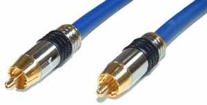

EDIT: ich such jetzt mal ein bild zu so nem kabel ... weil ich hab ja hier ein anderes, als ich zwischen soundblaster und sounstorm ---> receiver hatte...weil beim blaster war es ein 3,5mm klinke auf koax und jetzt ist es koax --> koax...
so jetzt funktioniert es...kabel war kaputt...hab meim vadda das gute geklaut... ;) also eins von denen die am AZ1 angeschlossen waren....meter preis 80€ oder so ... mal schaun wie ich ihm das beibringen kann...*g*
