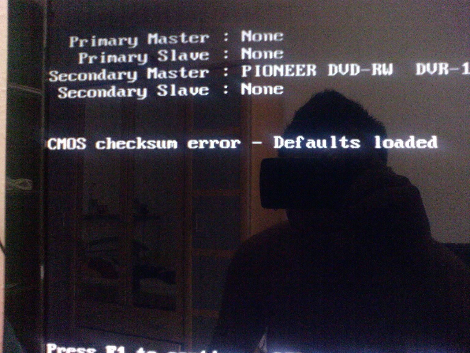

hab heute mal mit meinem handy schnell fotografiert, was er für ne meldung angibt.
eben brauchte ich 8 versuche bis er überhaupt weiter als das BIOS Logo kam(um davon nen foto zu machen, alle einstellungen wieder einzugeben und zu booten)
hilft euch das?
gibts da unterschiede bei den batterien? Volt? oda so...

Besorge dir eine Flachbatterie -> 2032 <- , die du in jedem Elektonikladen oder Med.Ma. oder . . . . bekommst.
Tausche die gegen die auf deinem Board aus und du wirst sehen er wird wieder normal starten.

ah okay, hab mir eben bei MM ne batterie gekauft, man über 4 eure die kleinen scheiss dinger. aber was tut man nciht alles, damit der liebe pc läuft :)
danke an die helferlein hier^^
edit: ja läuft^^
