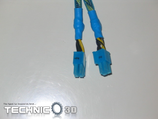

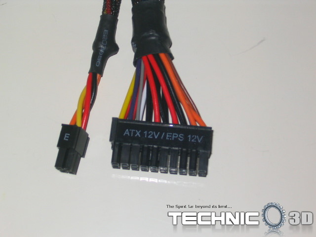

Haben wir vielleicht vergessen irgendein Kabel vom Netzteil anzuschließen?
Aber es gibt ja nur zwei Stecker: Den 20 Pin aufs Mainboard und den ATX 12V also beim Tagan den P4 Stecker oder?

Mal ne ganz doofe Frage. Hast du den 4 poligen 12V Stecker angeschlossen auf dem Board?
Ja hab ich!
Hab den P4 Stecker des Tagan an den 12V Anschluss auf dem Mainboard und natürlich den 20ig Poligen auch angeschlossen.
