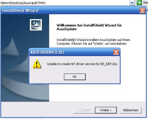

die Biosversion ist 1008, lässt sich aber nicht updaten, da das AsusUpdate meint ich habe kein Asusboard, ist aber definitiv drin :).

Komisch find ich halt das mit dem AsusUpdate, dass er sagt ich habe kein Asus Board, dabei sagt Everest was anderes, und das muss das ja schliesslich auch irgendwo auslesen können.
