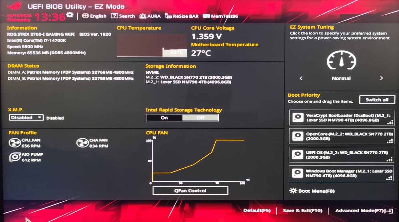

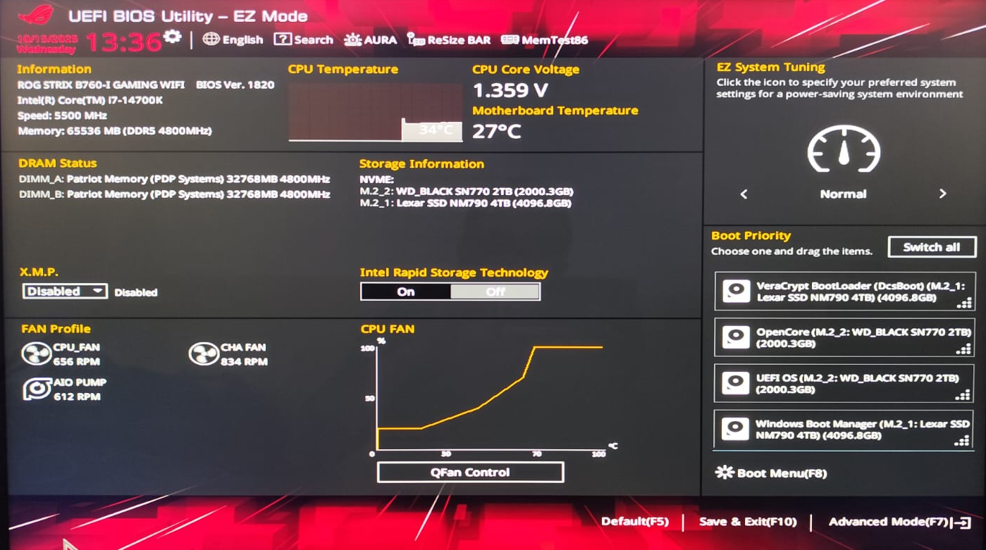

Verständnis Fragen:
  1. Welchen Mode benutzt das Mainboard jetzt, aktuell? AHCI, SATA, Raid, oder sonst was anderes?
  • 2. Wie finde ich das bitte raus?
  • 3. Welcher der Modi wäre das Beste?
  • 4. Wenn es AHCI sein sollte wie schalte ich es bitte ein? Ich habe AHCI Einstellungen im Uefi leider nicht finden können. (Vielen Dank)

Die Einstellung AHCI / RAID betrifft nur den SATA-Controller. Auf die NVME-SSDs hats gar keinen Einfluss. Wenn man nicht weiß was man da auswählen soll, dann stellt bzw. lässt man's auf AHCI und fertig.
Reaktionen: aragorn92, arvan und mario177
AHCI ist nur für SATA-Laufwerke relevant. Laut dem Screenshot hast du nur M.2 NVMe-SSDs installiert.
Reaktionen: aragorn92, mario177 und Child

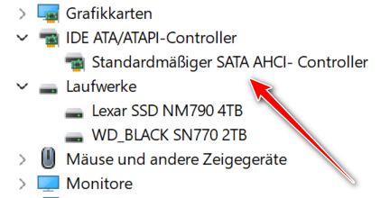

Laut Screenshot AHCI. Allerdings scheinst du kein SATA-Laufwerk im System zu haben, daher wird der Controller überhaupt nicht genutzt. Theoretisch könntest du ihn im Bios komplett deaktivieren.
Wie erkenne ich bitte, dass ich den Mode AHCI an habe? Ich sehe hier keine Einstellungen in UEFI?
Richtig, ich habe 2x M.2 NVMe-SSDs angeschlossen.
Wo siehst Du bitte, dass AHCI an ist? Woran erkennst Du das bitte?
Na weil du ein "Standardmäßigen SATA AHCI-Controller" in Windows hast... aber nicht relevant für dich, weil SATA.
Ist im UEFI in einem anderen Menü.
Und nach diesen "anderen Menü" im UEFI suchte ich immer noch und finde leider nichts.
Bei M.2 SSD wird das Protokoll AHCI oder NVME automatisch vom Mainboard gewählt. Heutzutage immer NVME
Bei SATA Laufwerken kann das Protokoll AHCI oder IDE sein. Standard ist immer AHCI. (So wie bei dir auf dem Bild im Windows)
Wozu? Du hast kein SATA Gerät angeschlossen.
Reaktionen: Banned

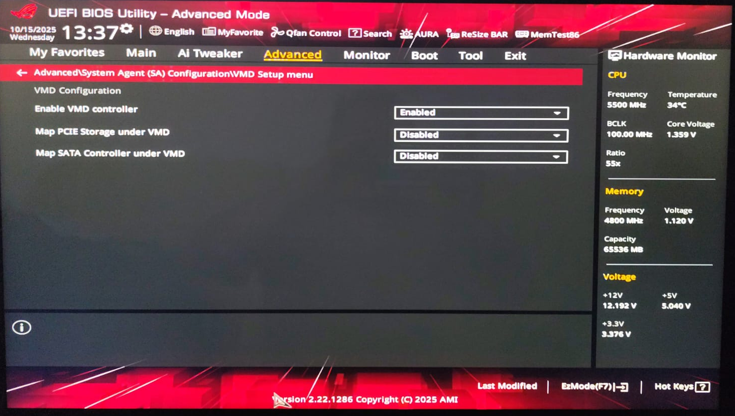

@mario177 Es ist im Advanced-Menü; da müsste ein Untermenü sein, das was mit "PCH" heißt. Es ist auf jeden Fall da. Zur Not schau ins Handbuch (das sollte man bei solchen Fragen generell tun). Ist aber in diesem Fall ohnehin egal, da eben keine SATA-Geräte angeschlossen sind. Standardmäßig ist es sowieso immer auf AHCI. Wenn du da an nicht rumgespielt hast, ist es das auch immer noch.

Azghul0815 schrieb:
@mario177
XY Problem?
Hast du ein Problem und du denkst oder hast gelesen, es liegt an den AHCI Einstellungen?
Richtig.
Ich wollte ein Hackintosh mittels USB Stick auf der zweiten M.2 SSD installieren und leider während des Bootvorgangs Stoockt der PC und meldet irgendwelcher AHCI Portprobleme. Dann habe ich gelesen, dass dieser Probleme entstehen, wenn die SSD nicht erkannt wird und dies durfte daran liegen, dass in UEFI der AHCI Mode nicht gesetzt wurde.
Reaktionen: Azghul0815
Deaktiviere mal VMD/RST Controller vielleicht klappt es dann aber dann wird vermutlich dein Windows nicht hochfahren.
Reaktionen: mario177 und redjack1000
"Map SATA Controller under VMD" auf "disabled" "aktiviert" AHCI. Zumindest verstehe ich das so wenn ich mir die Handbücher anschaue.
