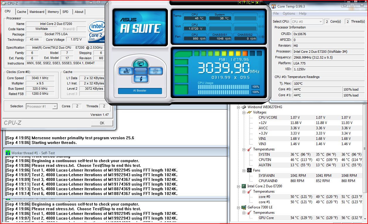

So, hat ein bischen gedauert nachdem er mir bei 350MHz abgeschmiert ist und ich ihn resetten musste weil nichts mehr ging - woran hat es gelegen? Ich weiß es nicht - Bluescreen und das war´s.
Hat es was mit der VCore Spannung zu tun, die immer noch auf 1,080 V steht?
Hier mal ein paar Daten - Prime läuft gerade - vielleicht hat jemand eine Idee?

Ja, das könnte durchaus sein das die CPU zu wenig Spannung bekommen hat. Wie gesagt austesten mit wieviel Spannung er welchen FSB mitmacht. Setz dir einfach ein V-Core grenzwert (aber nicht übertriebene 1,4V)
Er hat eine VID zwischen 0.85V – 1.3625V da kannst du z.B. 1.35V setzen und schauen wie hoch du ihn jagen kannst ;) (Das war nur ein Beispiel!)
btw: Wenn Prime 4Std durchläuft (ohne Fehler), bist du schon auf der sicheren Seite.
Prime läuft jetzt seit fast 3 Std. ohne Fehler auf 320 MHz. Auf 330 MHz bekam ich beim 2. Core einen Fehler somit habe ich ihn wiedre zurückgesetzt und erneut mit Prime getestet.
