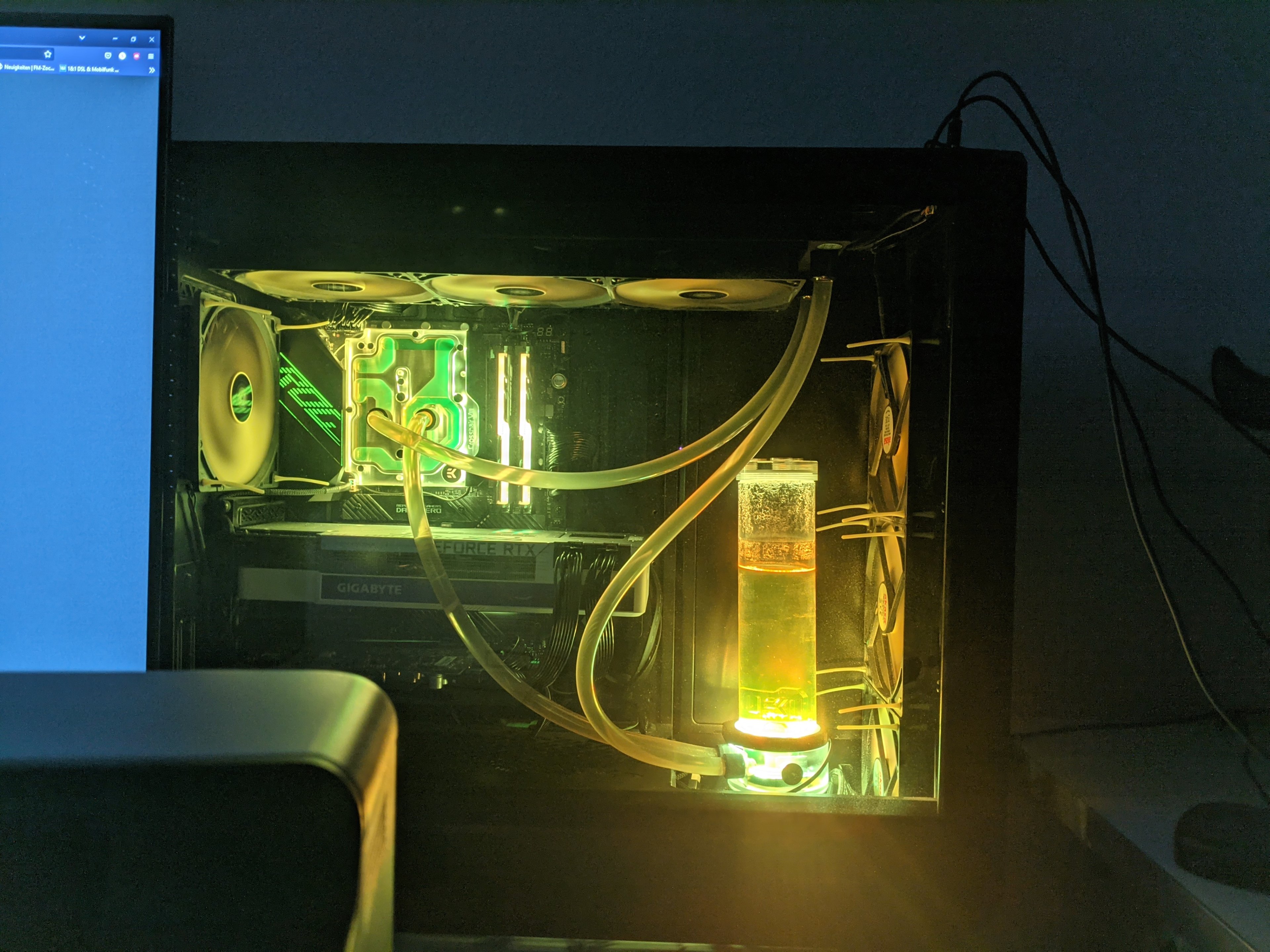

Meine Beleuchtung ;D
Jawoll, danke schön.

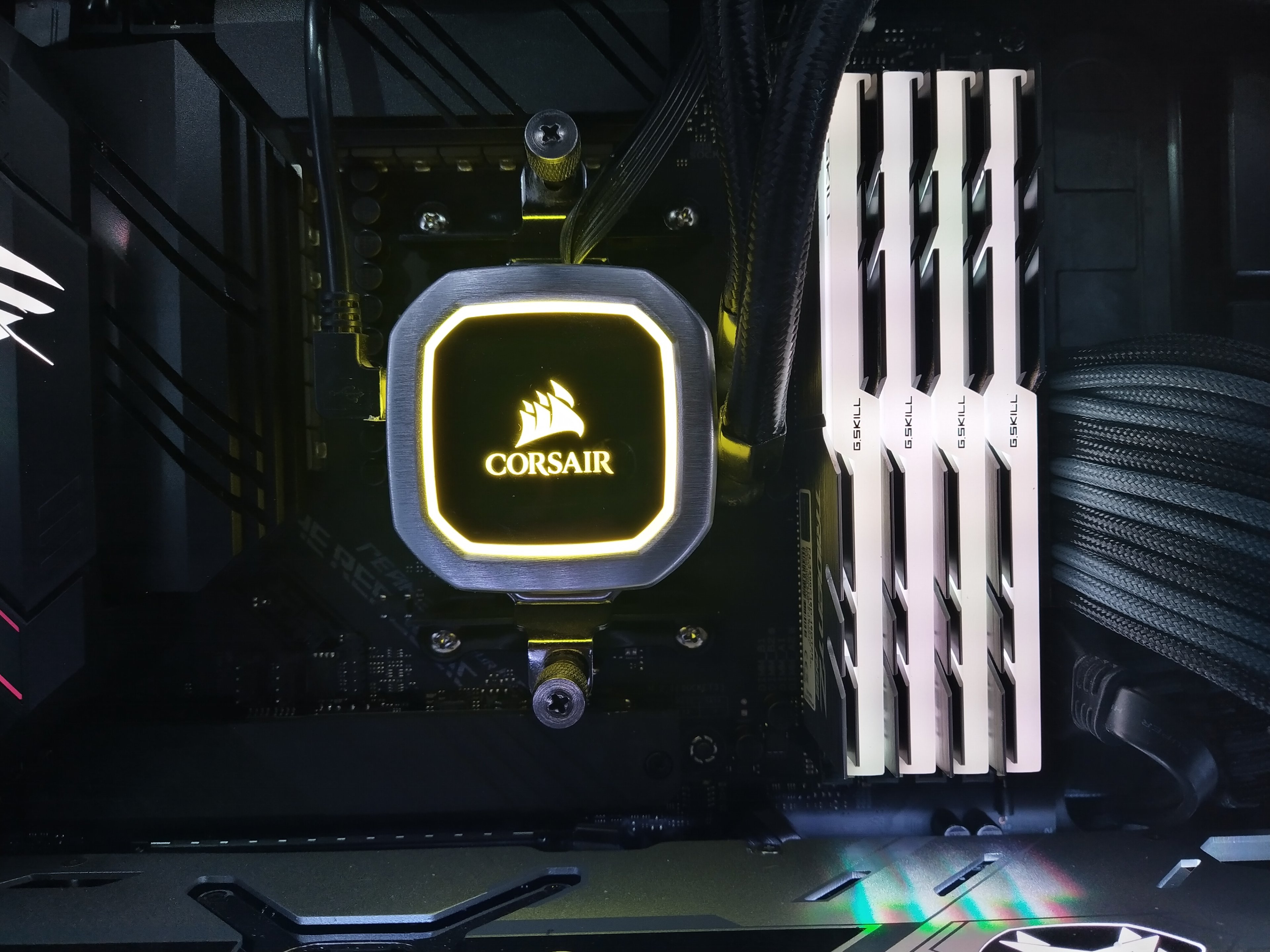

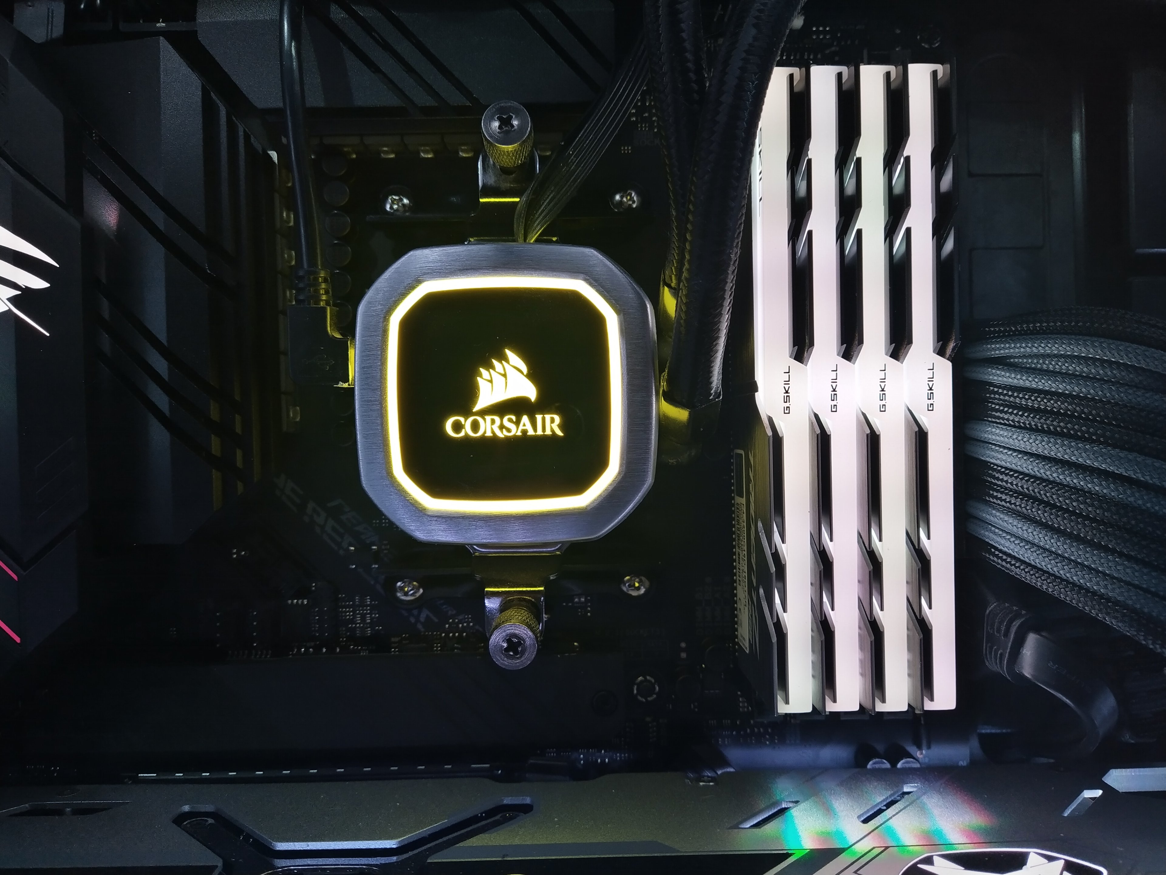

Jetzt müssen wir uns nurnoch was mit der Corsair AiO überlegen die scheint nämlich einen weg zu haben, wenn man dort bei der Pumpe Weiß einstellt leuchtet diese gelb bzw. allgemein immer anders als man einstellt. Die Lüfter über den extra HUB funktionieren einwandfrei, lüfter über die Pumpe leuchten wieder in Fehlfarben... Hatte sie damals beim Kauf schon wurde dann immer in Regenbogen gelassen naja und jetzt wird es zum verhängnis, da sie scheinbar einen Defekt hat.

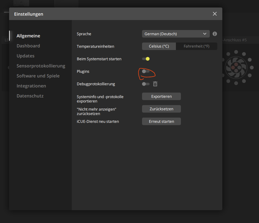

Bei iCue musst du das unbedingt deaktivieren sonst beißt sich das mit Armory Crate.
Ist sonst Buggy!
Armoury Crate bereits deinstalliert, die Plugins hab ich bereits deaktiviert. Wie gesagt damals im alten System direkt nach dem Kauf gab es das Problem auch schon das die Pumpe kein Weiß anzeigen konnte bzw. wenn man Blau einstellt leuchtet es Grünlich usw., da scheint irgendwas in der Hardware Argen zu liegen. Mal Corsair anschreiben ist ja erst 3 Jahre müsste also noch 2 Jahre Garantie haben.

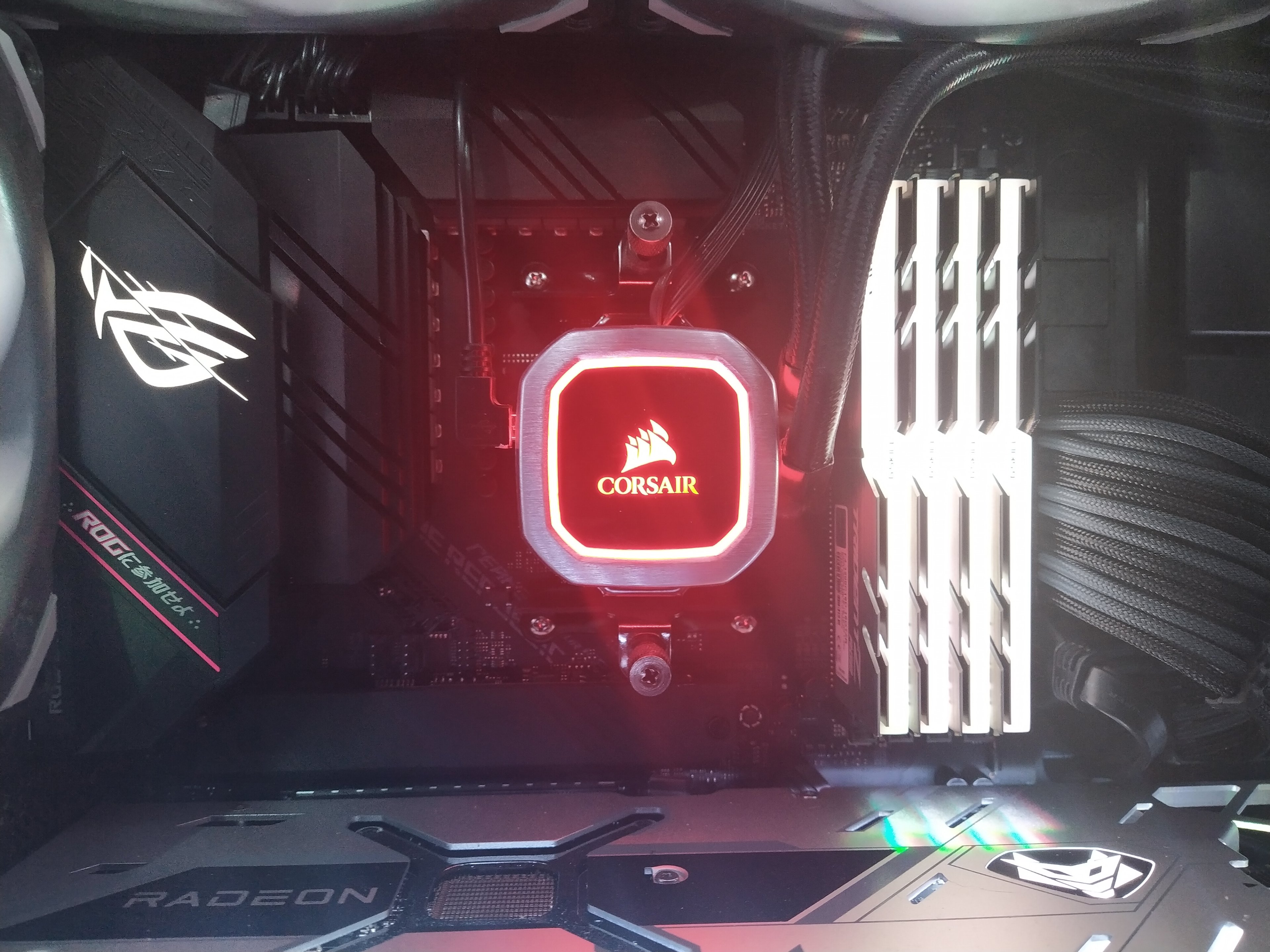

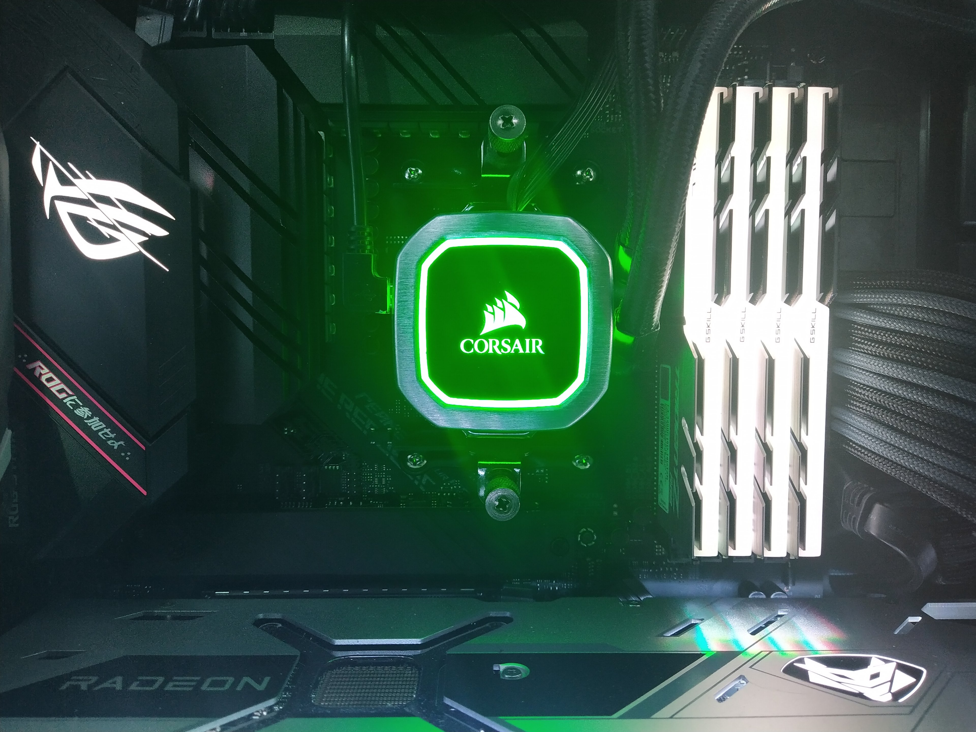

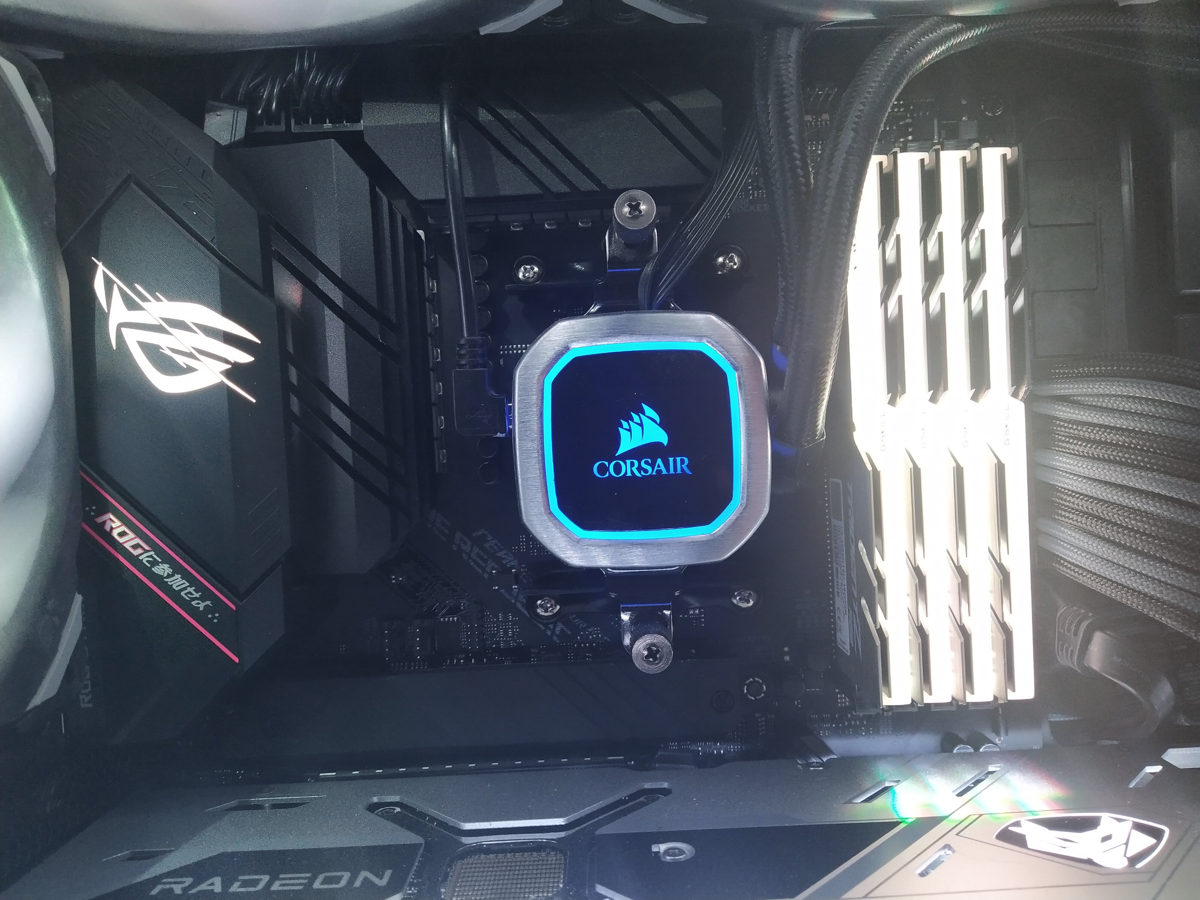

Bei der Corsair aio, teste mal ob alle 3 Farben funktionieren, grün, rot und blau.
Reaktionen: Goozilla
Leuchten alle drei farben, allerdings Blau deutlich weniger Kräftig als die anderen. Statt eines richtig satten Blau eher ein Hellblau

@Saro
Blau ist das Problem, wäre das kräftig tiefblau wäre das Weiß nicht so gelbstichig.
Kann dir jetzt schon sagen, dass der Hersteller dir sagen wird das Weiß die schwierigste "Farbe" ist. Hatte das mit EKWB GPU Block, hab dafür Austausch bekommen. Bin gespann wie Corsair damit umgeht, Support Rückmeldung >7Tage (aus eigener Erfahrung).

Habe die Pumpe jetzt auf Weiß bekommen...
Rot 25, Grün 25, Blau 255!
Im Kreis so ziemlich im Max Blauen Bereich... Aber passt, werden Corsair aber trotzdem Mal anschreiben.

Man darf bei dem RGB Zeugs eben kein reines Weiß erwarten. Solange eben keine separaten weißen LEDs mit an Board sind, neben Rot, Grün und Blau, ist ein Reinweiß qausi unmöglich zu realisieren.
Erwartet ja auch niemand, aber Knall gelb sollte Weiß nun auch nicht sein, der Farbdrift ist doch schon mehr als extrem.
Reaktionen: Goozilla und Weedlord
Joa, das schon mehr als Extrem. Das ist auch kein Softwareproblem. Da werden evtl. Digitalsignale falsch zu den LEDs weitergeleitet weil irgendein Bauteil auf dem LED Streifen defekt ist.
