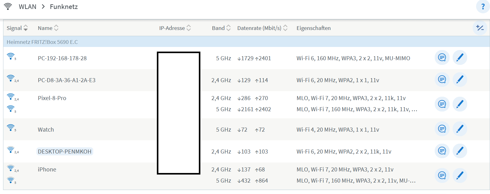

Habe mir die FritzBox 5690 für mein Glasfaser-Anschluss geholt da
mein Mainboard ja auch Wifi 7 fähig ist, nur verbindet sich das Mainboard nicht mit Wifi 7. Dachte erst das muss ich bei der F.Box noch aktivieren (MLO), dem ist aber nicht so, es ist vom Werk aus schon aktiv.
Bei der F.Box unter Funknetz sehe ich das mein Handy mit Wifi 7 MLO funktioniert, also warum kriege ich keine Verbindung zustande mit meinem Mainboard ???

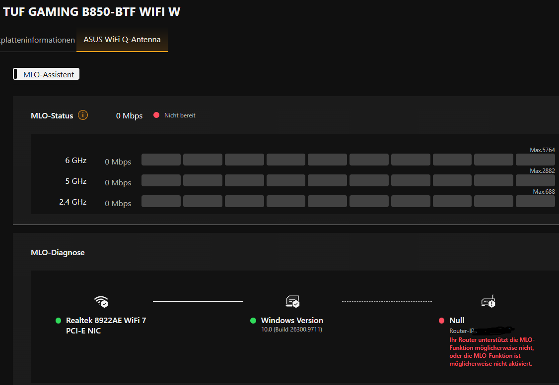

Was könnte der Grund dafür sein ??? Habe erst gedacht Asus spielt mir in die Karten und ich muss Armoury Crate installieren damit es funktioniert. Dem war aber nicht so (ein Glück) Habe es installiert und wieder schnell deinstalliert.

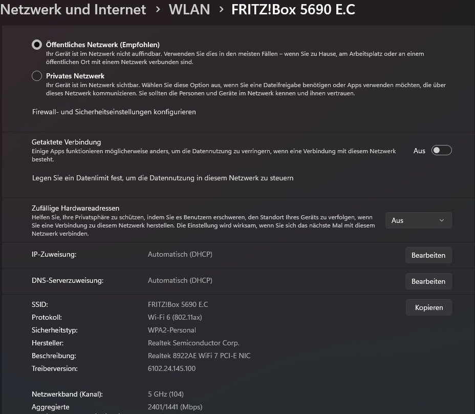

Windows ist Aktuell, MLO ist vom Werk aus aktiv, wifi Treiber 6102.24.145.100 Aktuell, Antenne ist auch dran.
Das komische ist ja das von Win bis Treiber alles Aktuell ist.
FritzBox ist auch aktuell.

Hast du beide Frequenzbereiche unter einem Netzwerknamen in der Fritz.Box eingerichtet?
Ich habe für das 2,4 GHz und das 5 GHz jeweils einen eigenen Namen in der Fritz.box vergeben. Also "Meier 1" für 5 GHz und "Meier 2" für 2,4 GHz. Meier ist nur ein Platzhalter.
Damit verbinde ich alle Wifi 7 Geräte mit "Meier 1" (Habe eh nur noch ein Gerät, welches nur in 2,4 GHz funkt) mit dem 5GHz Band. Ansonsten verbinden sich die Geräte oft nur im 2,4 GHz Bereich, obwohl sie 5 GHz können. Ist blöd, ist aber so. ;)

Bekommst du den von PC auf Smartphone eine Wifi 7 Verbindung hin?
Ach ja: Ich habe auch mal vergessen, die Wlan-Antennen anzustecken. Ich war trotzdem mit Wifi 7 im 5 GHz Bereich verbunden, wunderte mich nur über die zu wenigen Balken in der Wlan-Anzeige... Also so schlimm ist das mit den fehlenden Antennen nicht, wenn der Accesspoint nicht gerade am andern Ende von Haus ist, das Signal muss bei mir durch eine Wand. Ging.
Hatte die auf dem Board verbaute Realtek Karte nicht massive Probleme mit MLO und der 5690?
Ich mein da wurde sogar Treiberseitig im Realtek Standard Treiber was hinterlegt das die Karte sich mit der FB nicht im Wifi 7 verbindet. Manche OEM Treiber hatte für diese Probleme Anpassungen.
Erstmal Danke an alle für die Hilfe Stellung.
Das Problem lag tatsächlich am 2,4 GHz und das 5 GHz mit demselben nahmen.
Wie @Darklordx es im Post 16 geschrieben hat. Nachdem ich beide unbenannt habe, hat es funktioniert.
