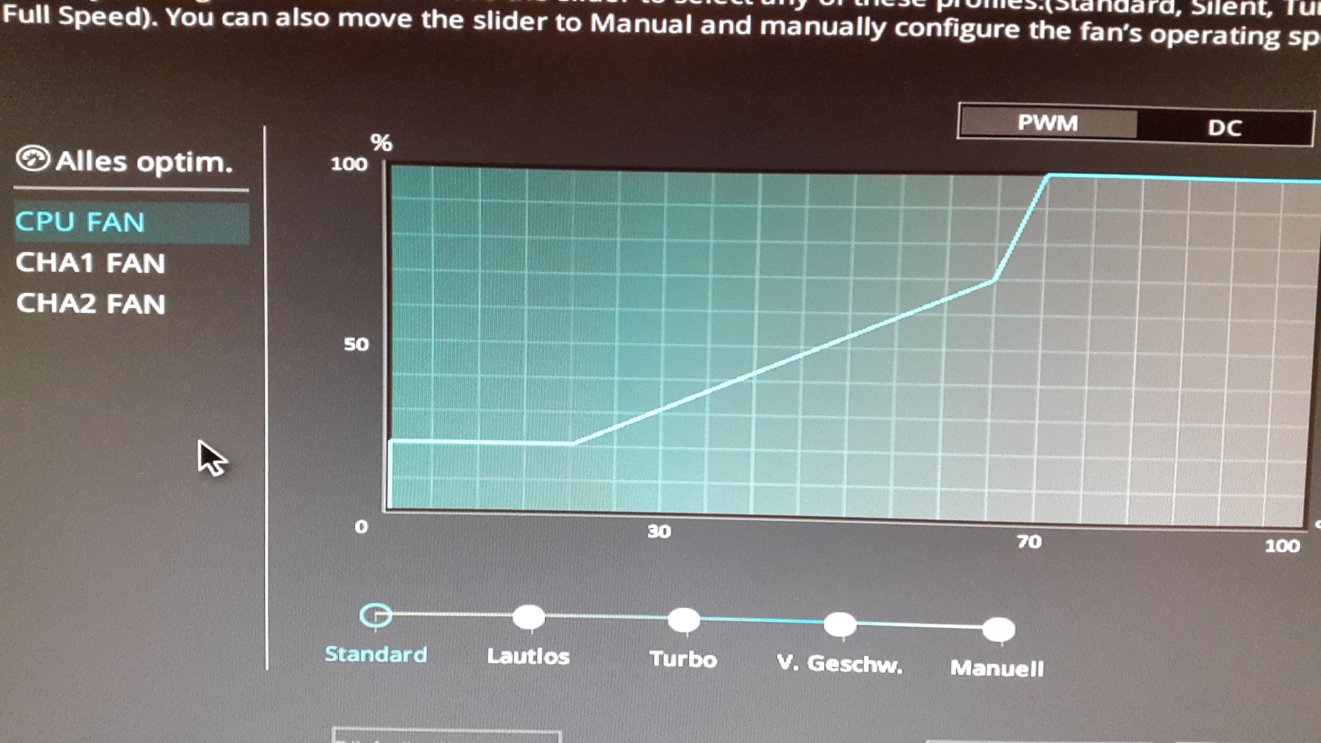

Kann es sein, dass in den BIOS/UEFI Einstellungen des Mainboards evtl. eine gewisse Zieltemperatur für die CPU eingestellt ist? Wenn ja, dann ist diese Zieltemperatur evtl. einfach so gering eingestellt, dass der Lüfter des CPU Kühlers entsprechend früh schneller dreht.
Sobald die Temperatur dann wieder erreicht ist, dreht er langsamer. Dann ist die die niedrige Zieltemperatur natürlich recht bald wieder erreicht und das Spiel geht von vorn los.
Anbei ein Foto, vielleicht hilft es weiter?
