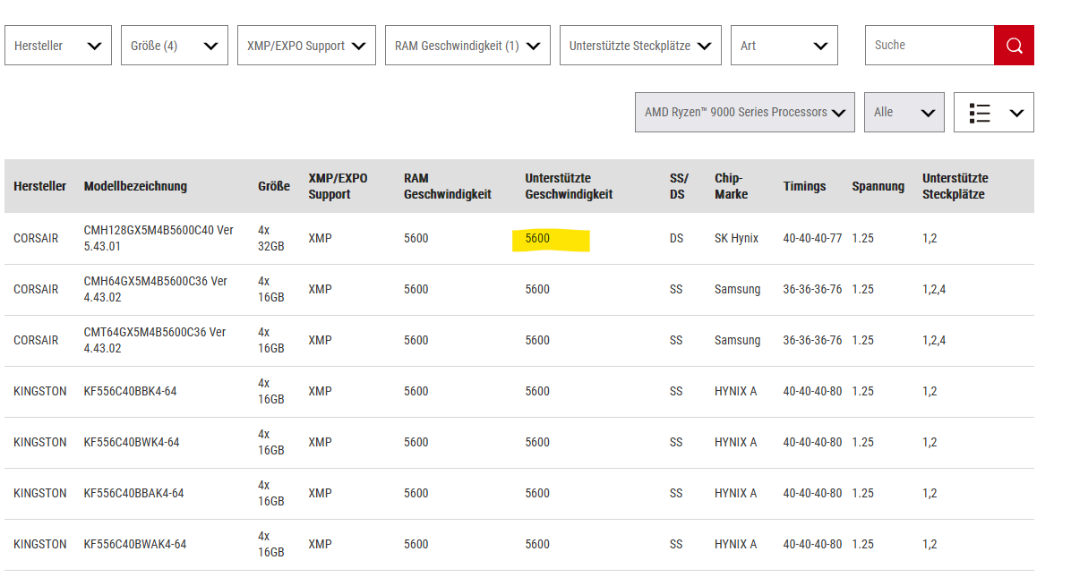

Schau mal in der Speicherliste https://rog.asus.com/de/motherboard...650e-f-gaming-wifi-model/helpdesk_qvl_memory/
Wenn du beim Feld "Größe" alle 4x Riegel Kombination auswählst, wird kein unterstütztes Kit mit 6000Mhz angezeigt.
Die ersten Kits mit 4x Bestückung fangen bei 5600Mhz und CL36 an.
Zwar sind solche Listen nicht immer vollständig, aber ein guter Indikator was geht und was nicht geht.
