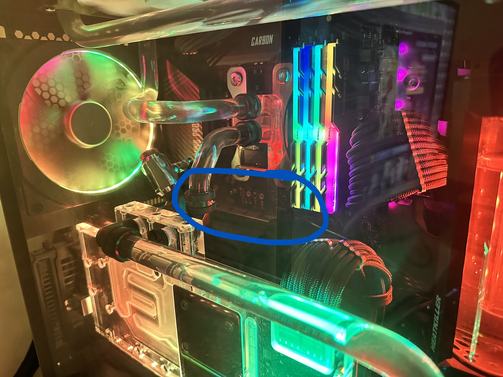

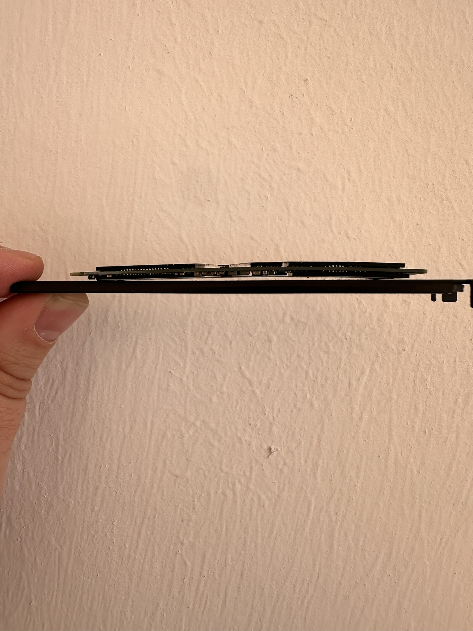

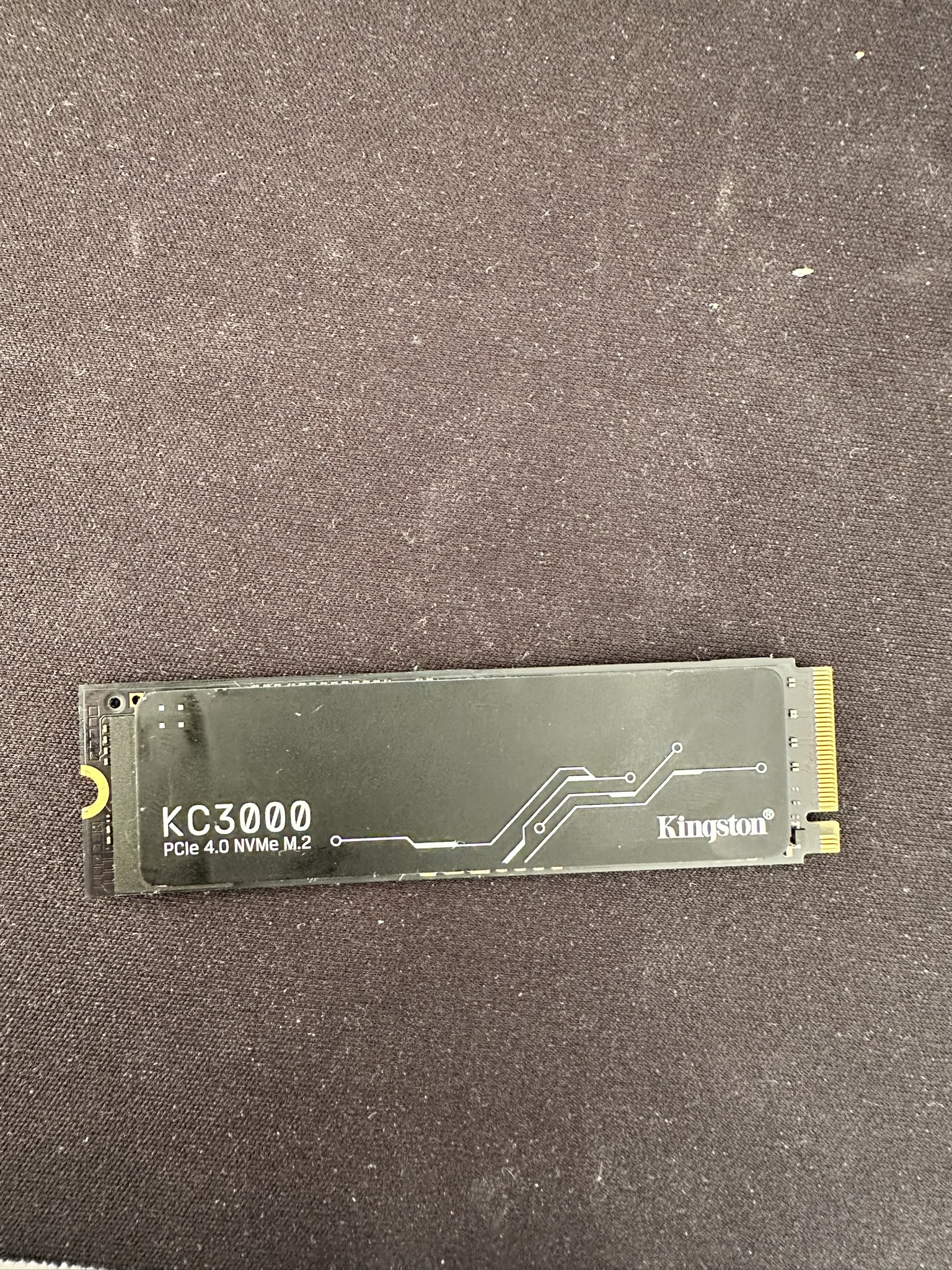

Jedenfalls stand oft drin, dass man um M-Flash zu booten alle SSDs abstöpseln und NVMe SSDs abbauen soll. Das habe ich mal gemacht und im gleichen Augenblick auch mal das Riserkabel ausgebaut und sauber gemacht. Dabei ist mir aufgefallen, dass eines der NVME SSDs die ich habe gebogen war/ist. (erstes Bild)
Keine Ahnung wie das passieren konnte - jedenfalls habe ich die SSD nie genutzt (war immer leer, aber in Windows eingehangen) und ich habe die damals beim 5800X3D Upgrade gleichzeitig gekauft und eingebaut. Die steckte direkt auch unter der CPU beim Pci Express x4 Slot.
Ich habe die SSD ausgebaut und ich habe jetzt keine Abstürze mehr. Prime 95 Large FFTs läuft durch und ich habe vorhin auch mehrere Stunden AoE2 gezockt und keine Abstürze gehabt.
Entweder war es das Riserkabel - das sauber machen hat geholfen oder die gebogene SSD war der Grund.
Leider ist das einbauen der SSD und nochmaliges Testen ob's tatsächlich daran lag ein wenig kompliziert, dafür müsste ich mein gesamtes Hardtubing wieder ausbauen und das kann ich nicht schnell soeben machen. Siehe unterstes Bild.
