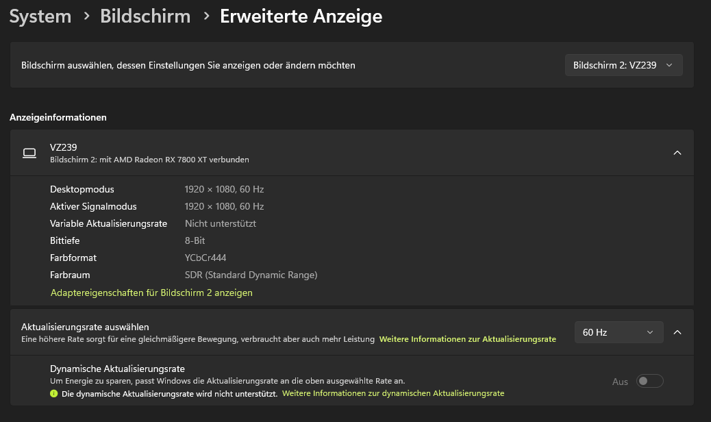

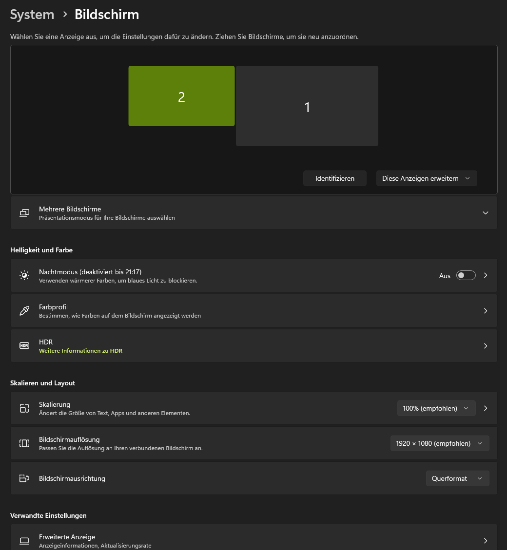

Das komische ist, dass der Bildschirm erkannt wird und ich mit der Maus auch von meinem Hauptbildschirm auf den ASUS "wechseln" kann, dort aber natürlich nur schwarz ist.

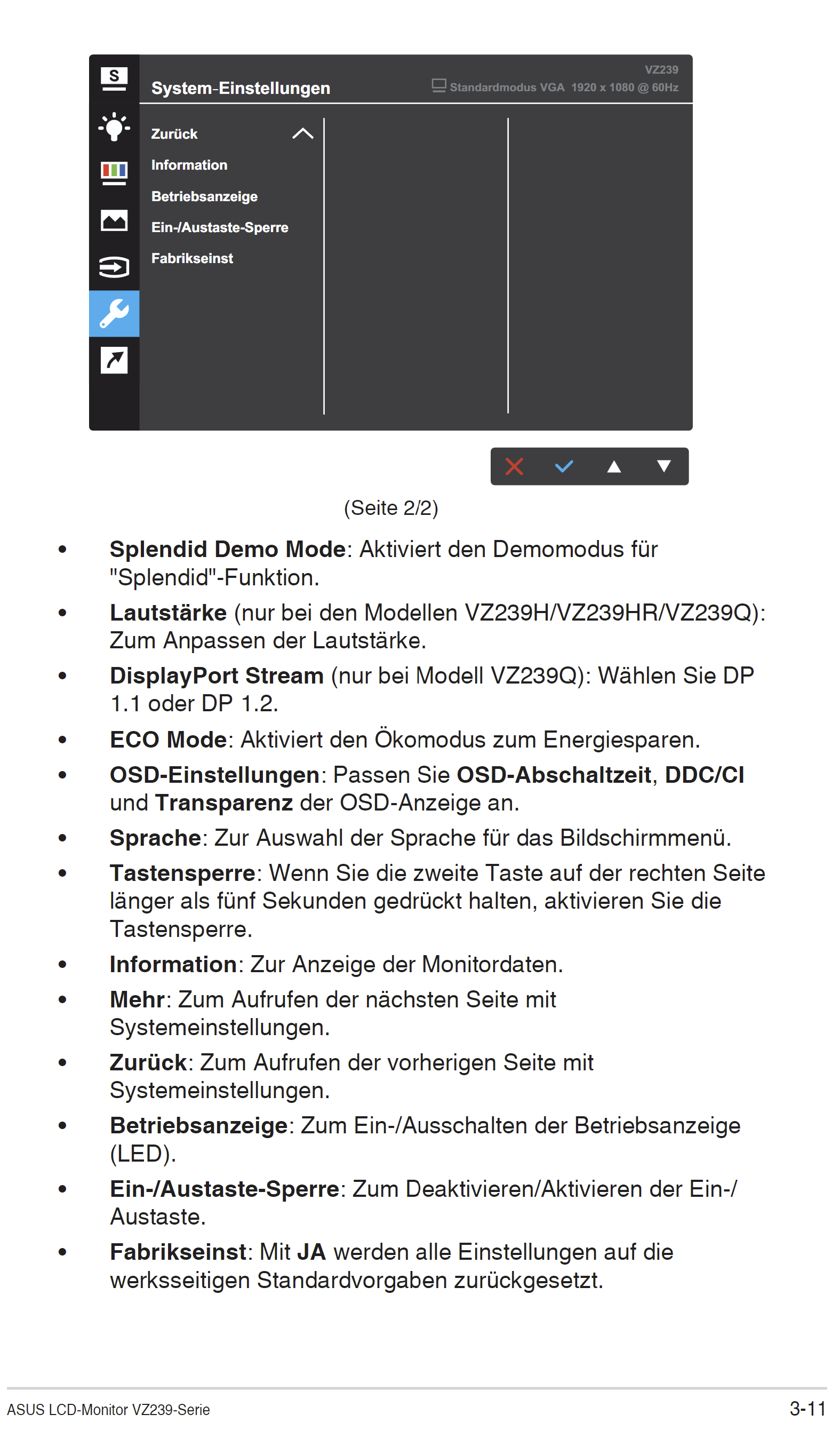

Werksreset am Monitor schon gemacht?
Das Menü dafür lässt sich leider nicht öffnen. Ab und zu lässt sich aber das "Eingang" Menü öffnen. Dort kann ich aber nur zwischen HDMI und VGA umschalten.
Wenn schon das OSD Menü nicht mehr richtig funktioniert dann ist der Monitor ein Fall für den Wertstoffhof.

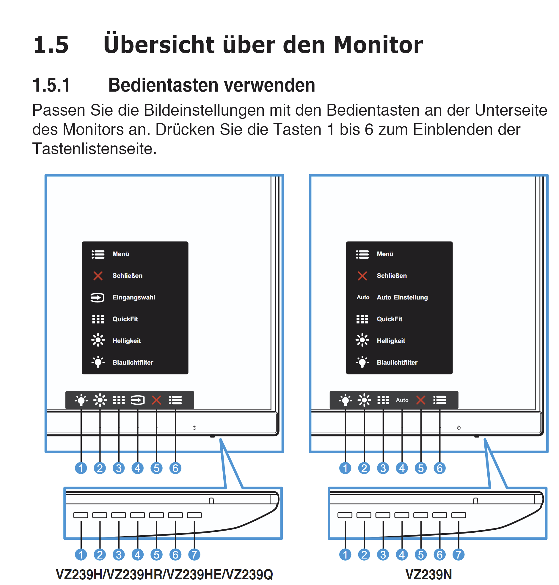

nutrix schrieb:
Egal welche Taste ich drücke, es kommt immer nur das Menü für die Eingangswahl. Das klappt aber auch nur, wenn kein HDMI Kabel angeschlossen ist.
Sobald ich ein HDMI-Kabel anschließe bleibt der Bildschirm einfach schwarz. Nach ein bisschen random rumklicken (ohne, dass ich etwas sehe) wechselt der Eingang auf VGA, und umgekehrt. Ich denke mal, weil ich im Hintergrund anscheinend doch irgendwie das Menü bediene, aber wahrscheinlich weiterhin nur das Eingangswahl-Menü.
Ich kenne das auch von anderen Monitoren, dass man nur dann in's Menü kommt, während ein Eingangssignal anliegt u. der Bildschirm was anzeigt. Sonst nur "Input"-Auswahl.
Also für mich (noch) kein Beweis dafür dass er defekt ist.
