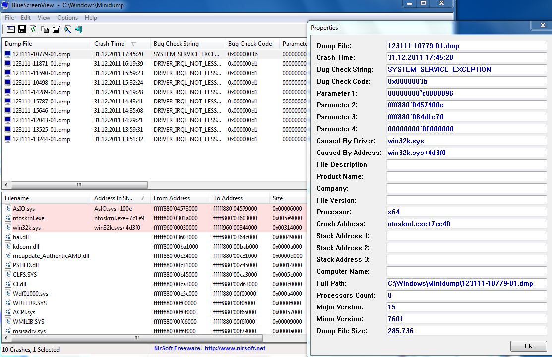

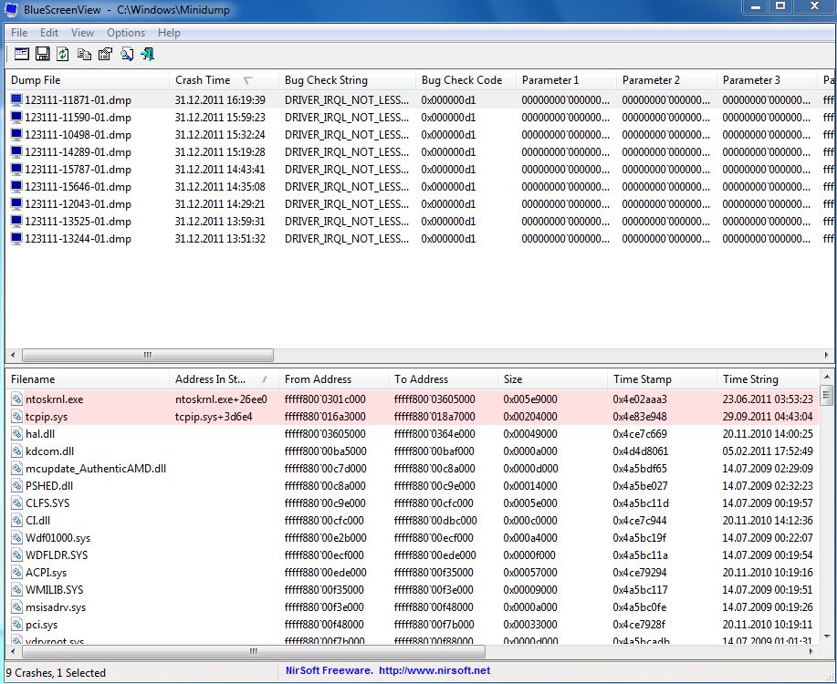

mein Problem ist nun das ich sporadisch in Spielen oder Kopiervorgängen und sicher wenn ich MKV-Dateien über den VLC wiedergeben möchte einen Bluescreen bekomme.
STOP: 0x00000D1 (siehe Screenshot des Bluescreenview)
DRIVER_IRQL_NOT_LESS_OR EQUAL
ntoskrnl.exe & tcpip.sys sind anscheinend für den Fehler verantwortlich.

tcpip.sys weist auf nen fehlerhaften netzwerkkartentreiber hin. mal deinstallieren und neu machen.

habe jetzt den neuestn Netzwerktreiber von Intel gezogen und installiert... das Problem ist behoben!!!!
aber... ich habe schon ein neues nocheinmal Bluescreen und zwar...
0x000000B3 (siehe Screenshot)
ich bekomm den fehler wenn ich mir z.b. die CPU temperatur über windos (ASUS AI Suit II)
ansehen möchte
das kann doch nicht sein....
