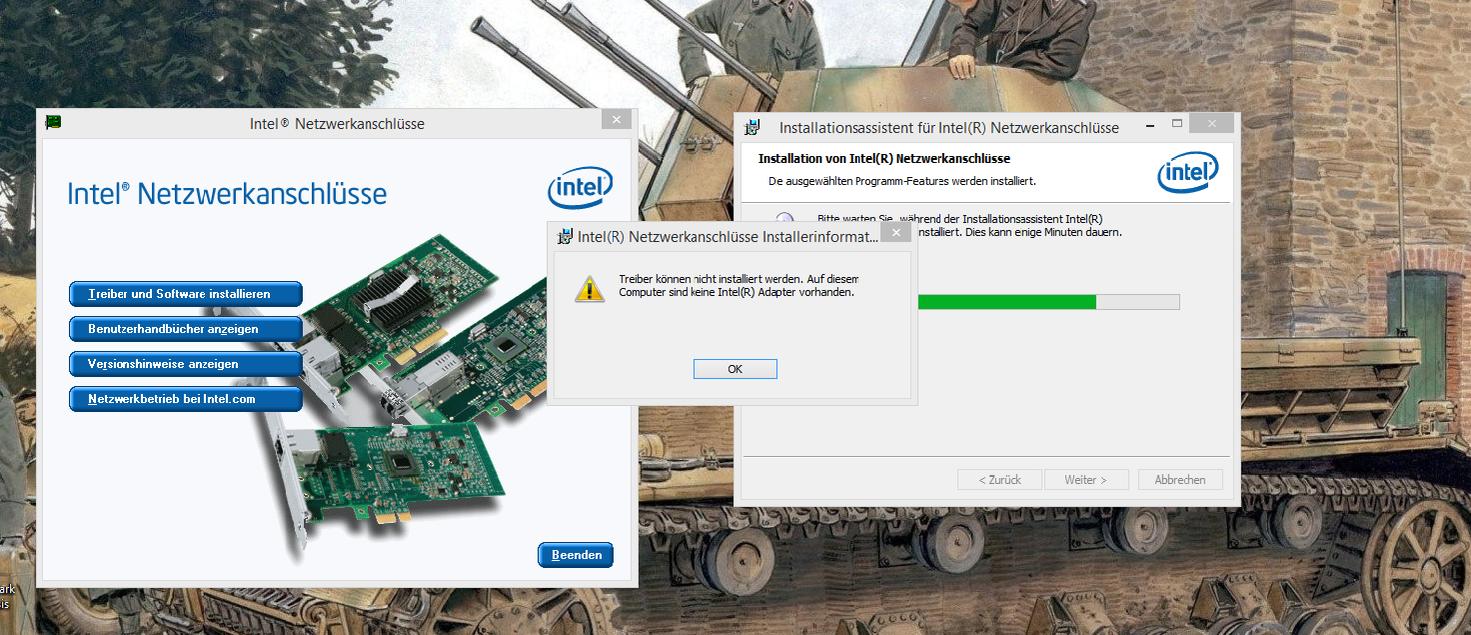

Alle Versuche der Installation Laufen immer gleich ab, er entpackt die Treiber logischerweise in den temp Ordner und sobald das Setup dann den Chipsatz *sucht* kommt die Meldung das kein kompatibler Lan Chipsatz existiert bzw kein solcher Adapter, dass sieht dann so aus

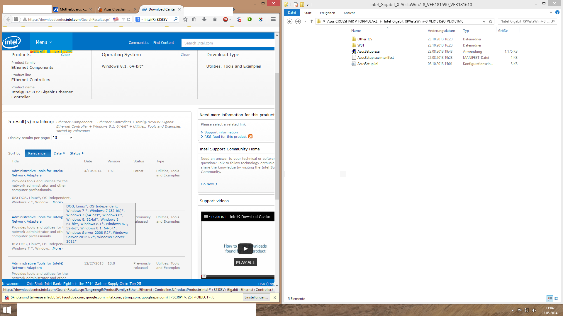

sowohl auf asus und intel gibt es treiber für den lan chip unter win 8.1

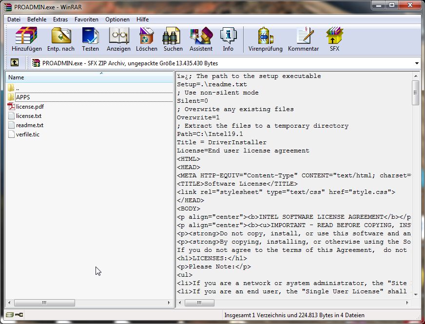

im Administrative Tools for Intel® Network Adapters befinden sich treiber dafür
Eben nicht. Schau einfach genauer hin. Bei Intel findest Du Administrative Tools for Intel® Network Adapters und bei Asus ist kein Lan Treiber vorhanden, in der Kategorie Win 8.1. Nur bei Win 8. Und Win 8 und Win 8.1 sind nicht bei allem Treiberkompatibel.
Nein. Das befindet sich in dem Archiv. Kein Treiber, nur Programme.
na wenn du das sagst:rolleyes:
jap du hast recht bitte vielmals umentschudligung, erklärt trotzdem nicht warum der treiber sich auch nicht unter windows 8 installieren lässt, dass habe ich eben nebenbei mal auf eine andere platte installiert
Intel hat gar keine Win 8 Treiber parat. Weder für 8, noch für 8.1.
