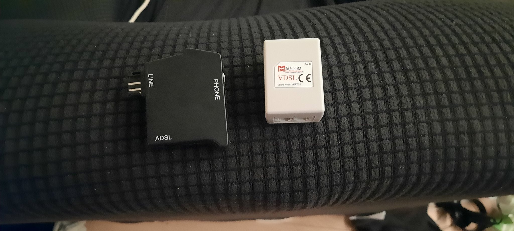

Ich habe mir einen DSL-AC68U gekauft und kann absolut keine Internetverbindung aufbauen. Damit meine ich Modem->ISP. Er sagt mir immer, dass das Telefonkabel nicht angeschlossen wäre. Gekauft habe ich den bei amazon Warehouse Deals und angegeben war nur, das "Bonusmaterial" fehlen würde.
Verwirrend ist allerdings, dass dem Modem zwar zwei Splitter beigelegt sind (ADSL/VDSL), der Zweite aber wegen fehlendem Kabel gar nicht verwendet werden kann.
Für den rechten Splitter wäre ein weiteres TAE Kabel nötig, weil kein Stecker für direkt in die Dose dran ist.
Sowohl alleine, als auch doppelt gemoppelt funktionieren aber beide Splitter mit meiner alten Fritzbox (habe noch ein Kabel liegen gehabt)
Also die Splitter sind heil, das Kabel ist heil, aber der ASUS sagt mir: Kabel nicht angeschlossen.

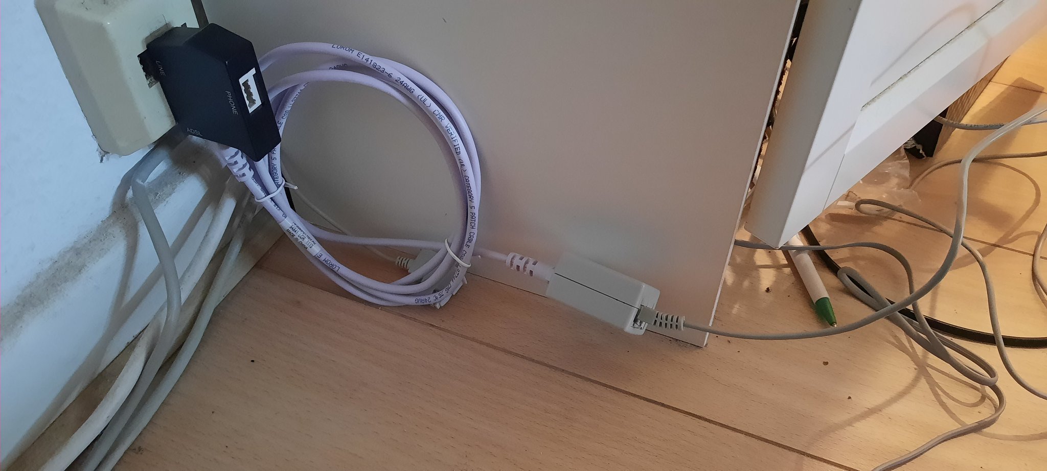

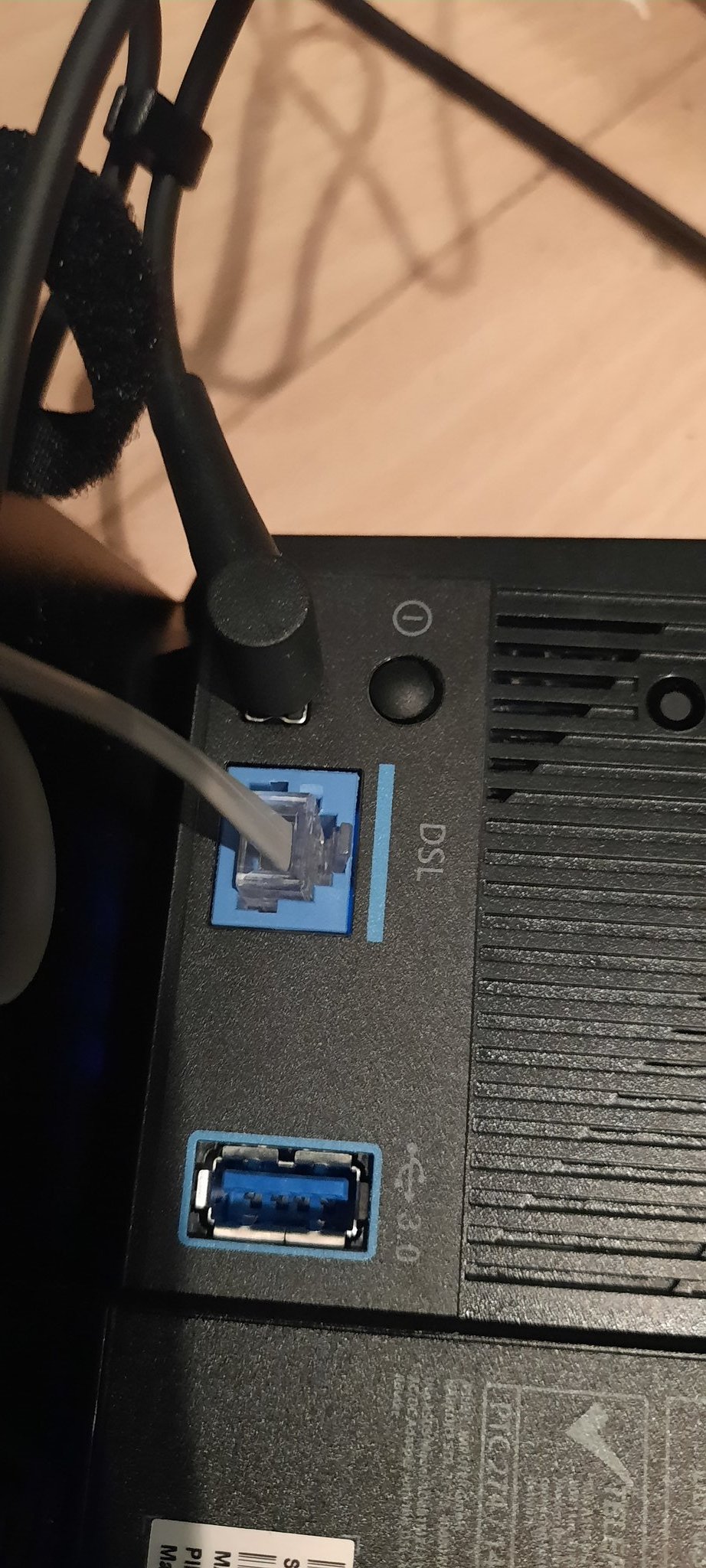

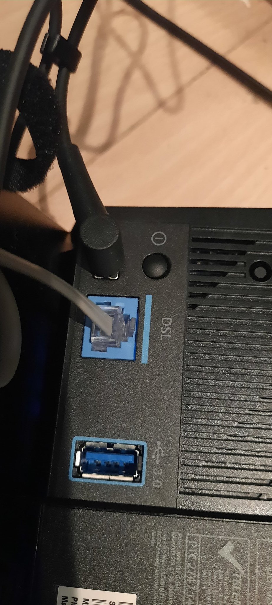

Im Gegensatz zu den Fritz!Boxen nutzt ASUS einen RJ12 RJ11 Stecker für den DSL Anschluss. Mit einem TAE-F zu RJ11 Kabel, wie dem Router eigentlich beiliegt, sollte es gehen. Der ADSL-Splitter ist für Annex A und daher in Deutschland sowieso nicht zu gebrauchen. Und der VDSL-Splitter sollte auch nicht nötig sein.

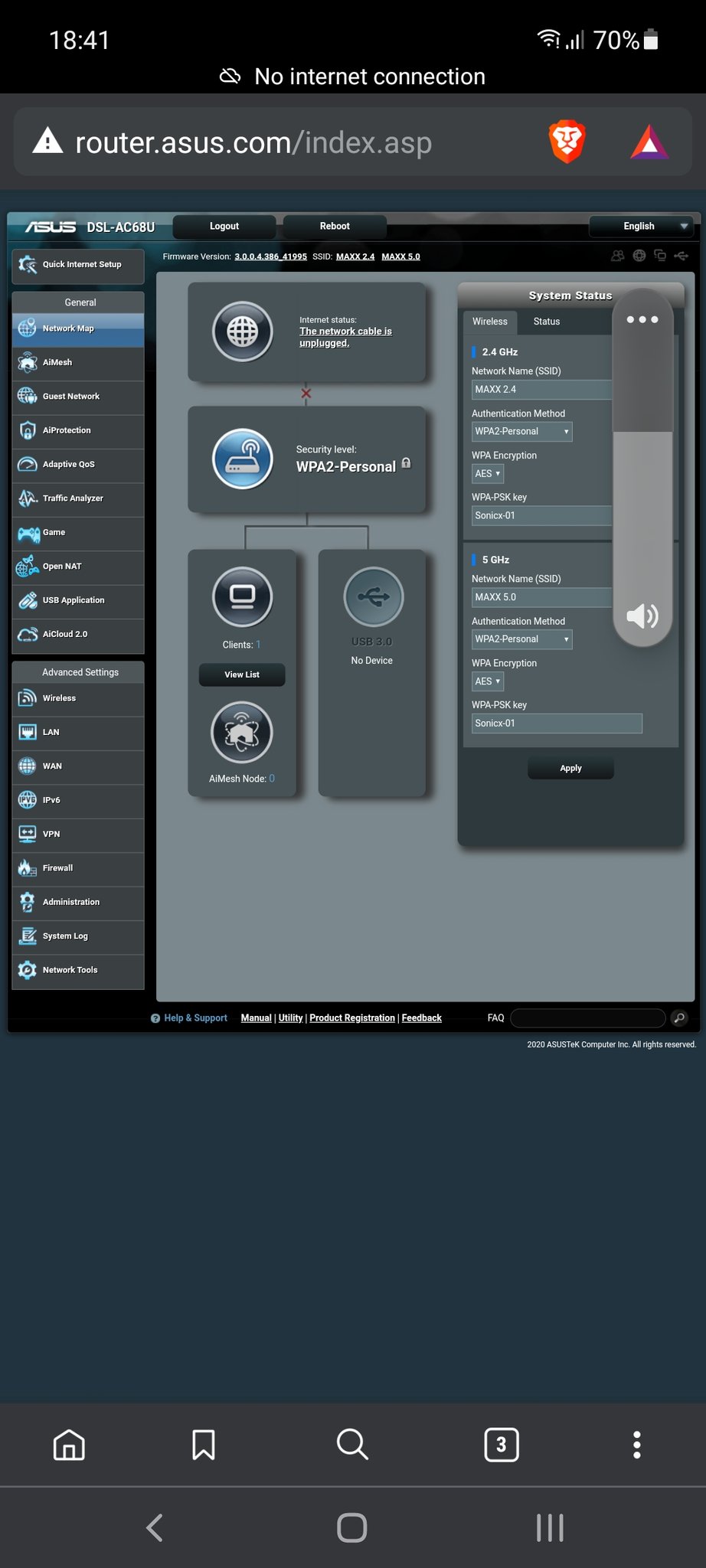

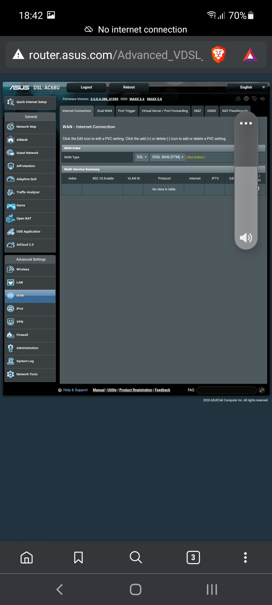

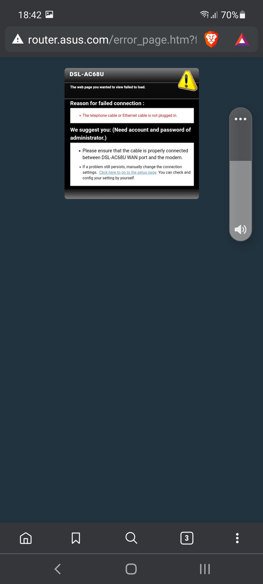

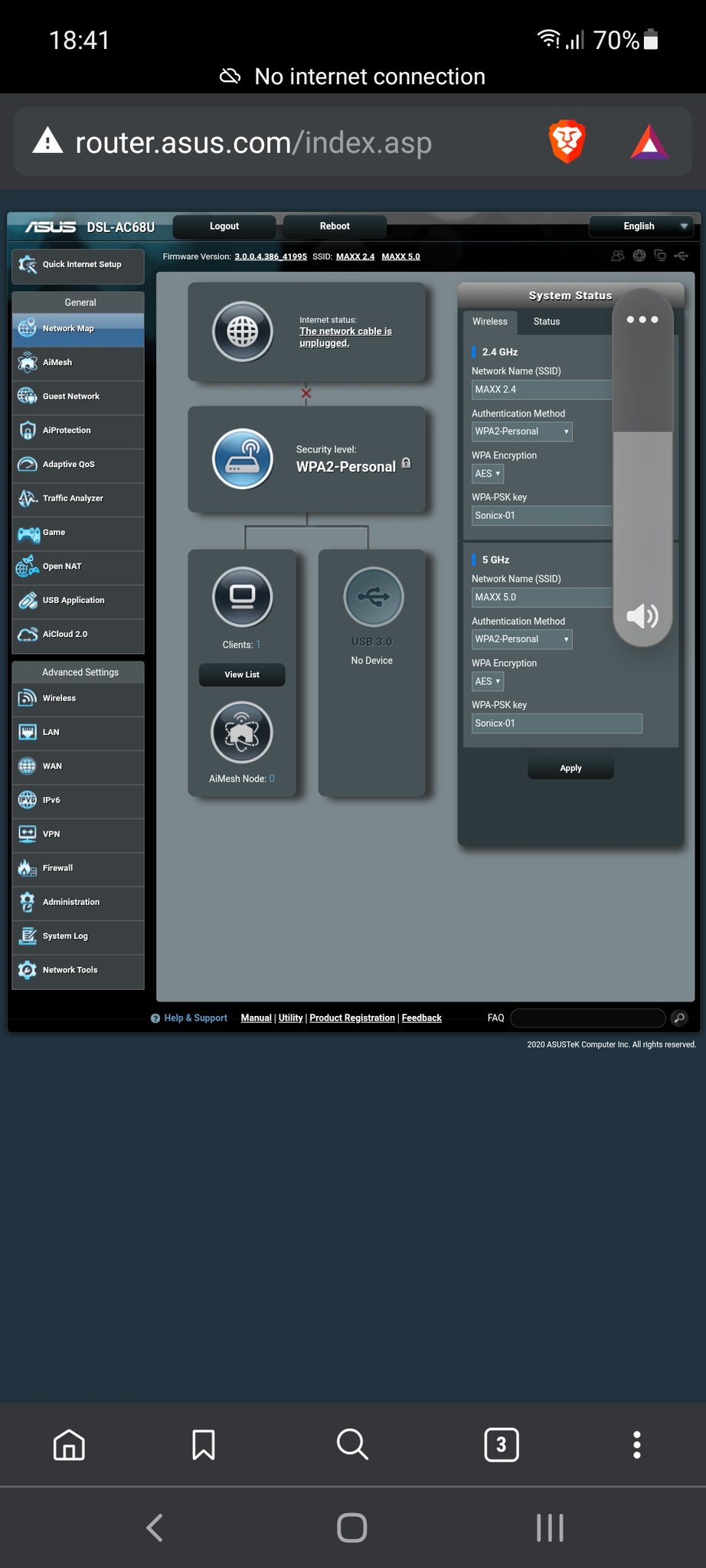

Hier steht zwar Network Cable, aber wenn man darauf klickt
wird es zum Telefonkabel.
Hier würde man die ISP Daten eingeben (habe ich auch auf Youtube so gesehen), aber das bleibt bei mir leer. Manuell habe ich zwar auch versucht, aber ohne Ergebnis.

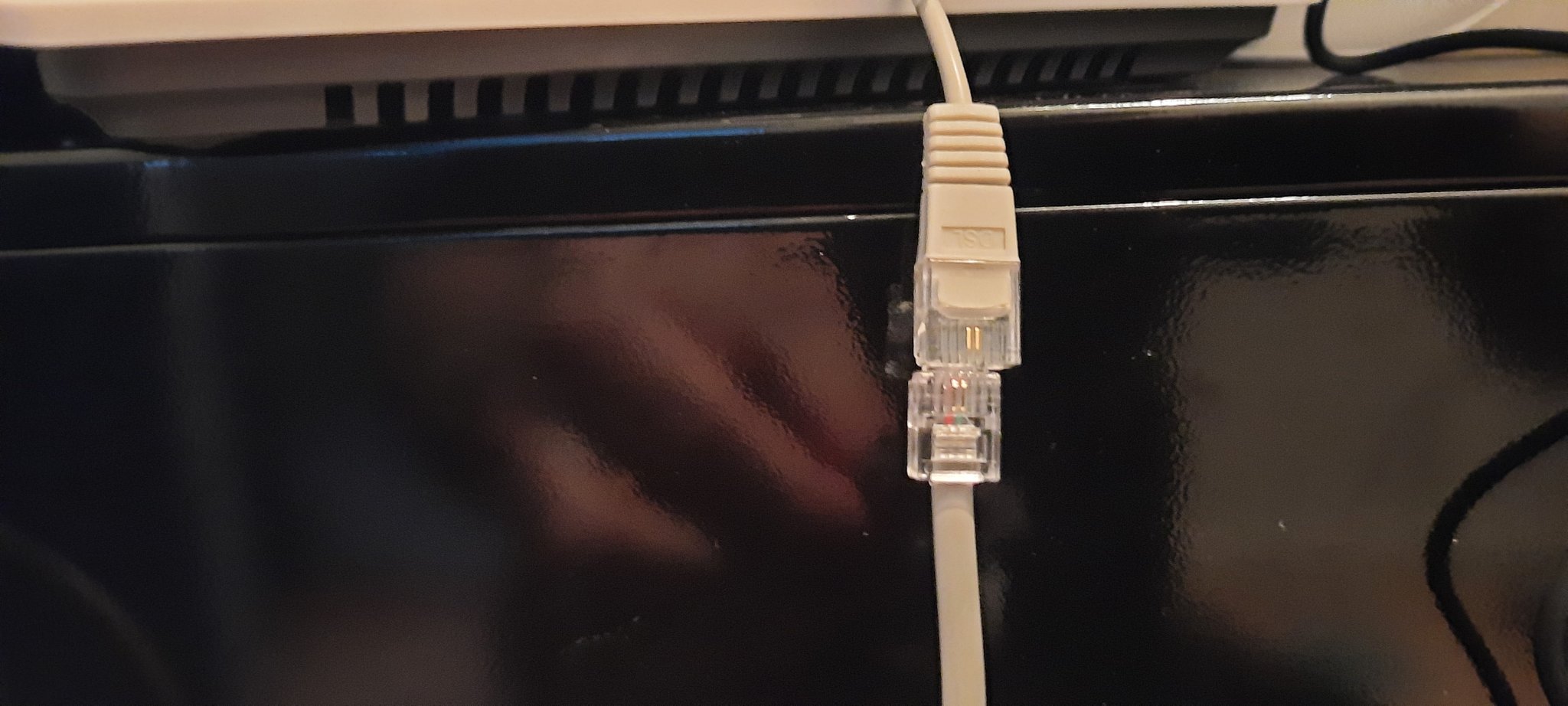

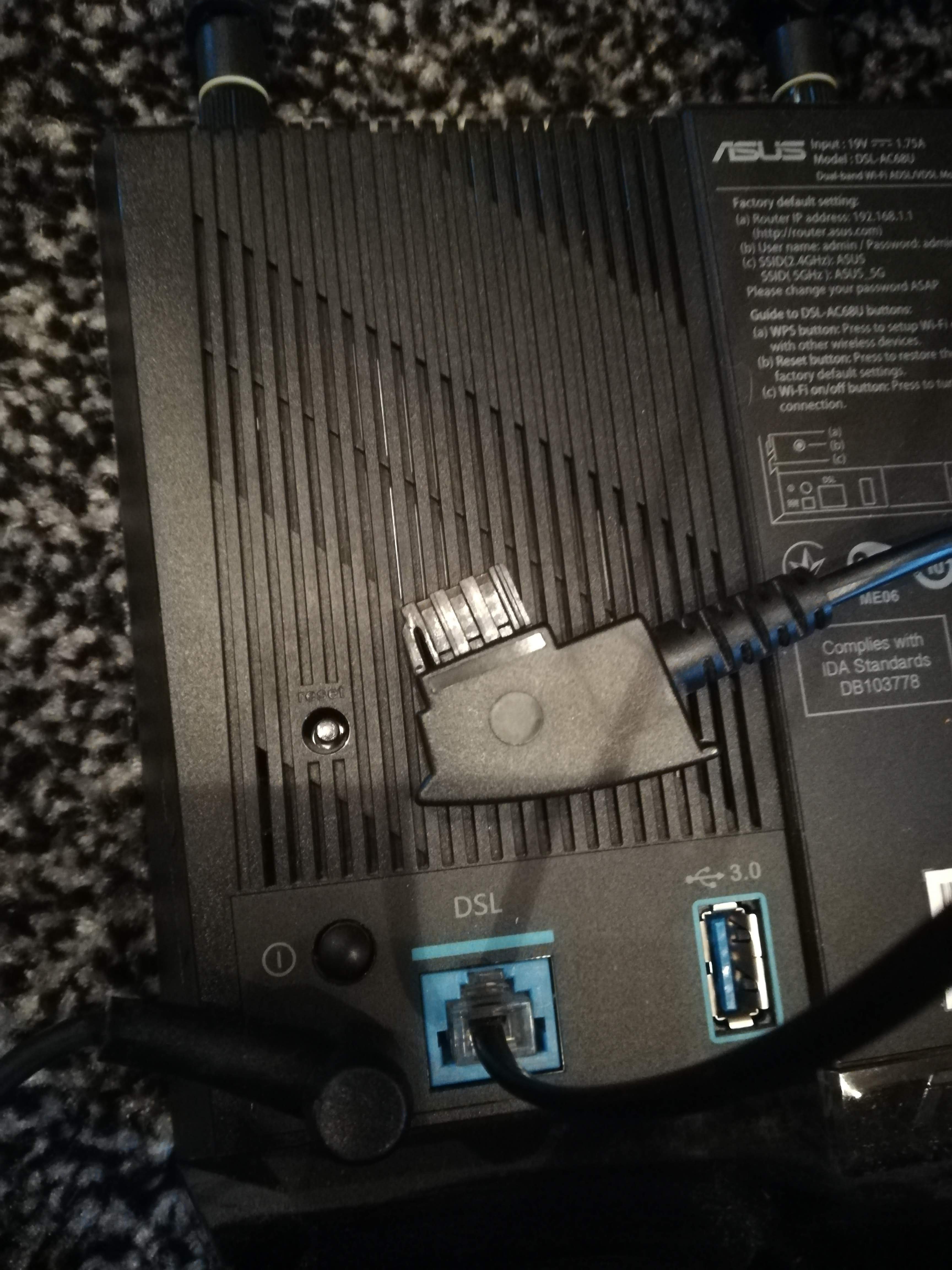

Sprich das DSL Anschlusskabel deiner Fritz! Box (nebenbei, welche hatteste denn überhaupt?) sollte gar nicht anders aussehen, da auf der einen Seite ein TAE-F Stecker ist und auf der anderen Seite ein RJ45.

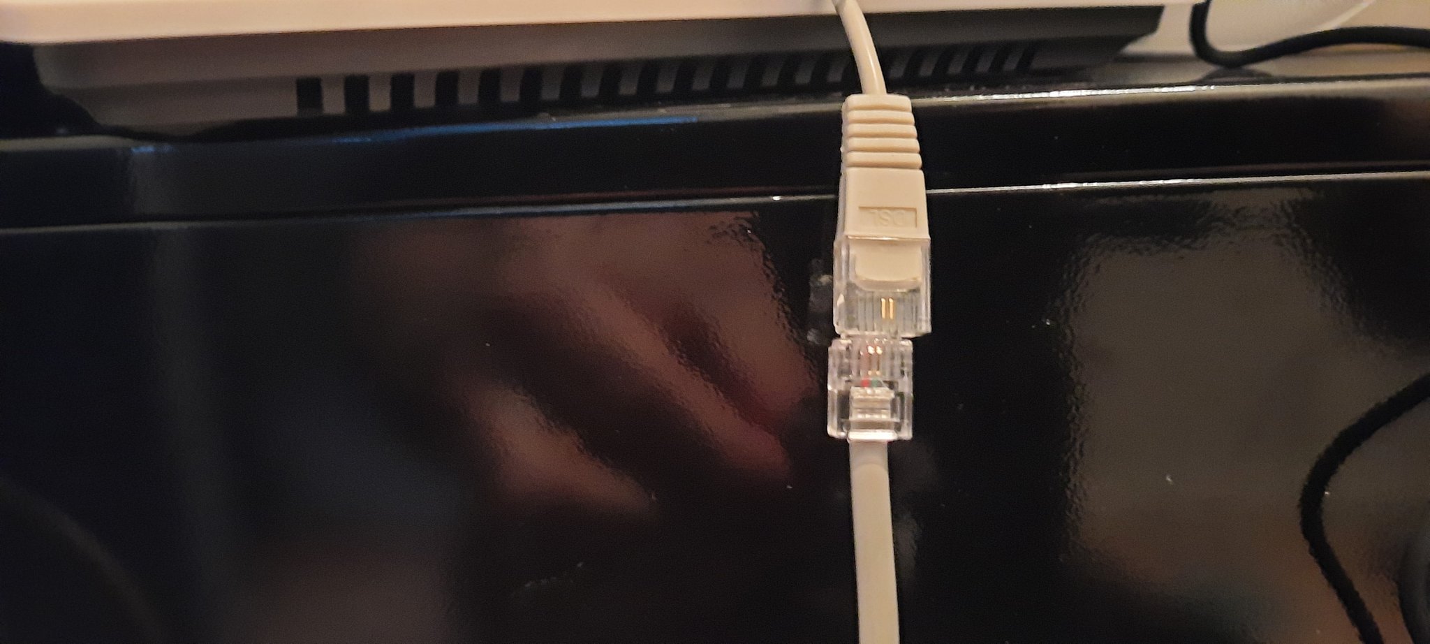

Wie man sieht, Stecker der Fritzbox (links) breiter. Rechts ist der ASUS Router mit dem kleineren Stecker
neNfdris schrieb:
Mit einem TAE-F zu RJ12 Kabel, wie dem Router eigentlich beiliegt, sollte es gehen.
Also ist von mangelndem Zubehör auszugehen? Wie gesagt, ein direktes Kabel war nicht dabei. Allerdings auch mit den Splittern funktionert meine Fritzbox (7530)

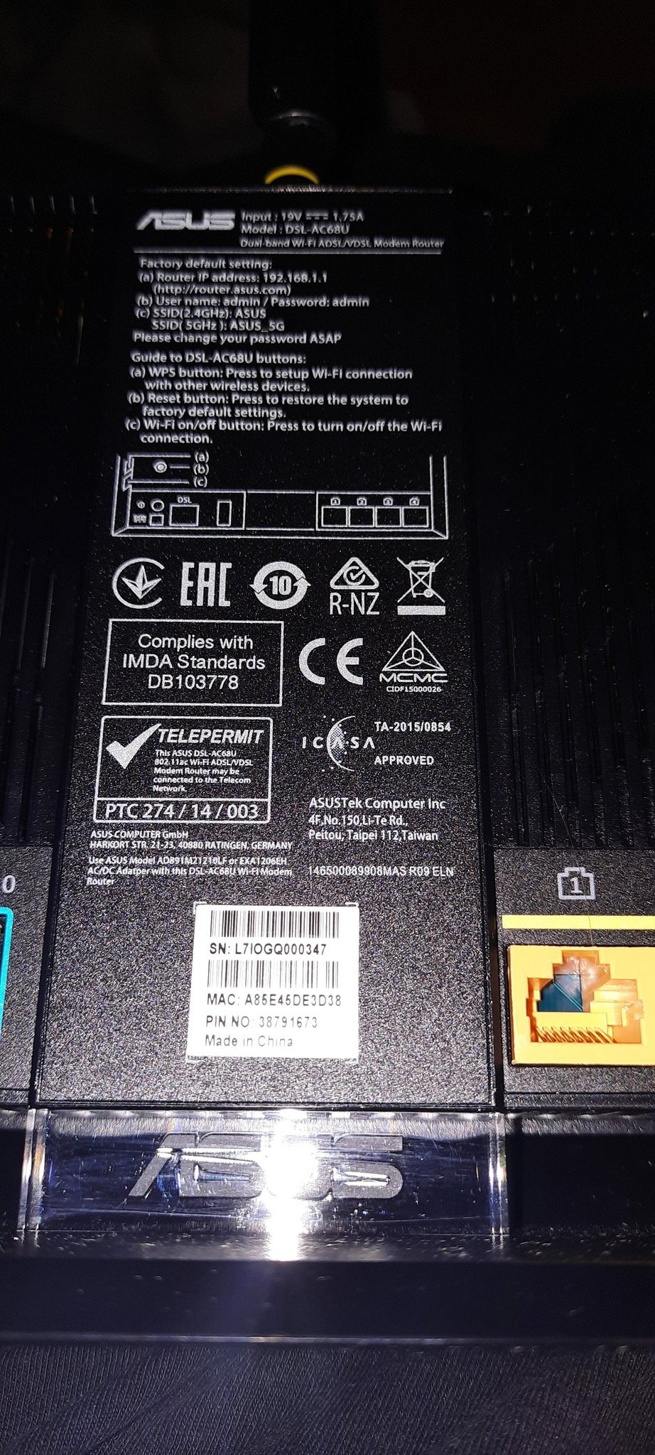

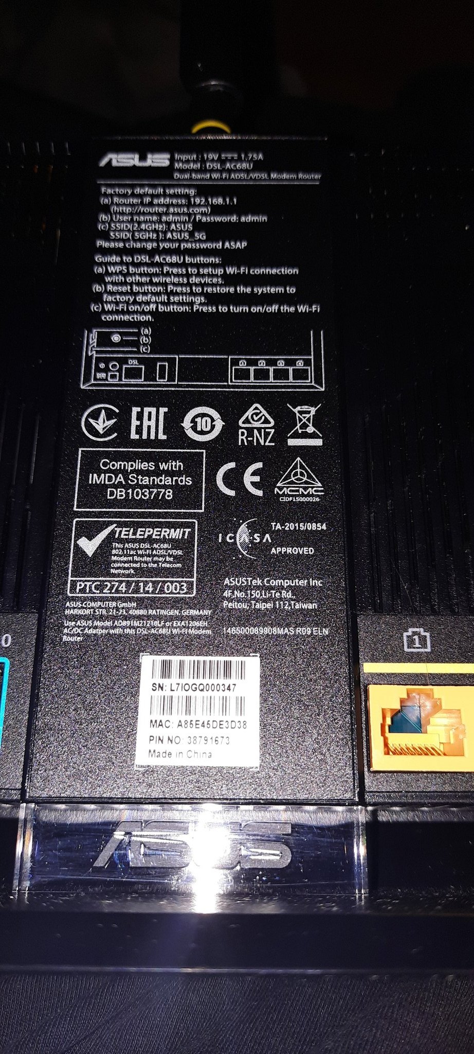

Was genau steht auf diesem Asus für eine Typenbezeichnung? Steht Annex J (digital) kannst du im Elektroshop entsprechendes Kabel nachkaufen. Ist annex A oder b drauf, wieder zurückschicken
Reaktionen: Christian1297
neNfdris schrieb:
Mit diesem und ohne Splitter habe ich den Router aber am VDSL-Anschluss betreiben können.
Das ist ja das Ding. Der Fritzbox interessiert es auch nicht, was dazwischen hängt.
Lauf Amazon A B J, also alles. Auf dem Gerät selber kann ich aber nichtsweiter dazu finden. Allerdings steht Germany drauf

Hast du zufällig noch ein Kabel mit TAE zu RJ11 von einem alten Telefon mit analogem Anschluss zum Anschließen herumliegen?

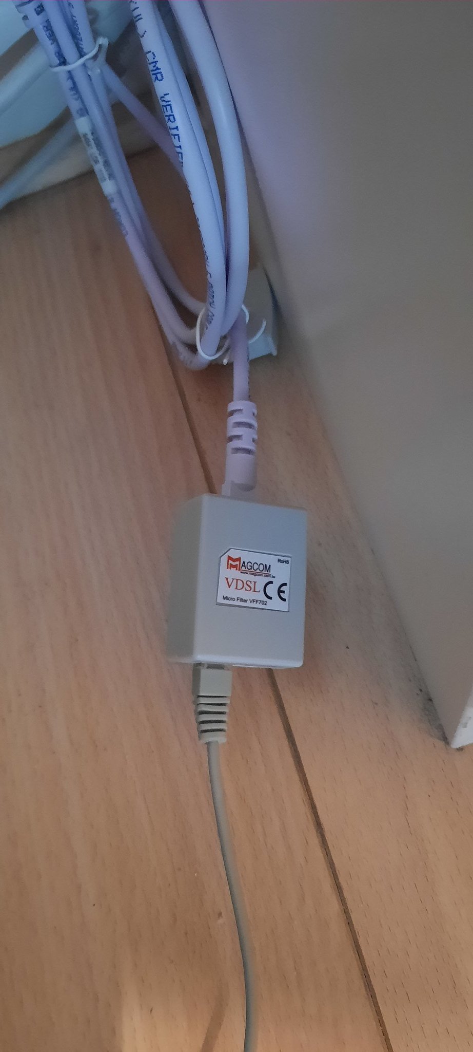

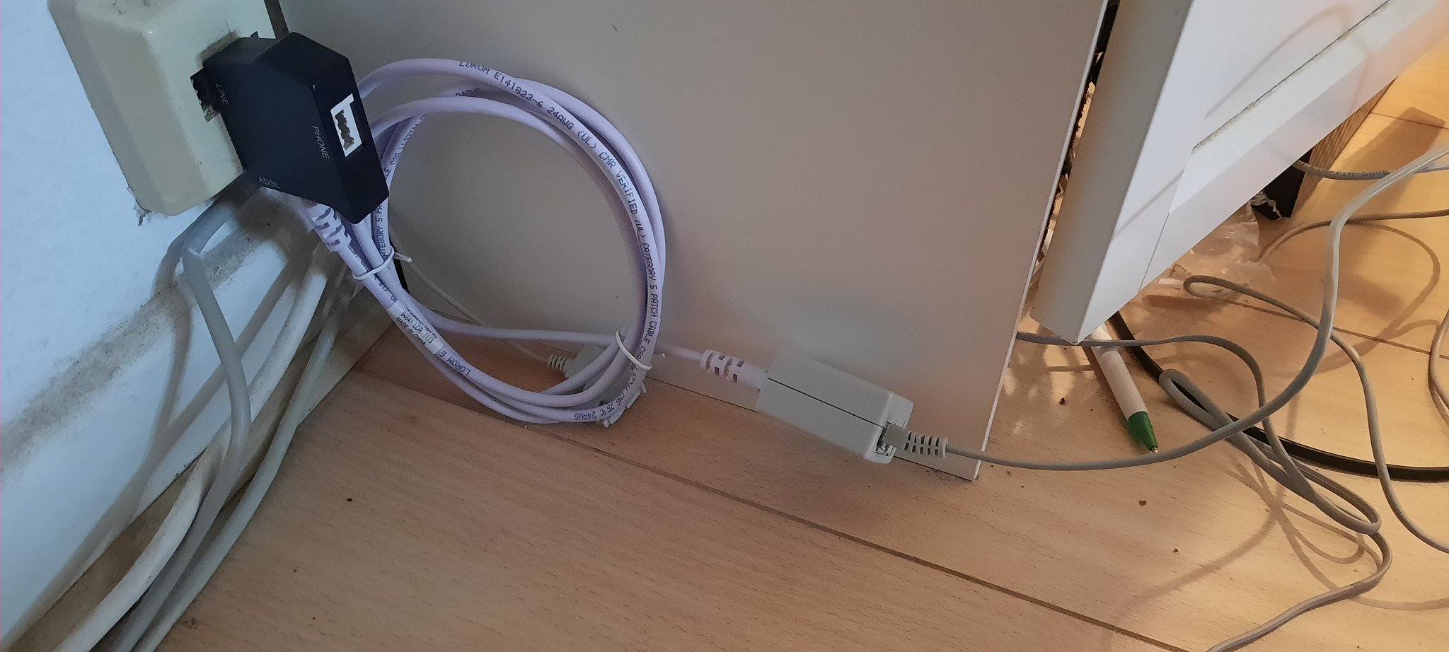

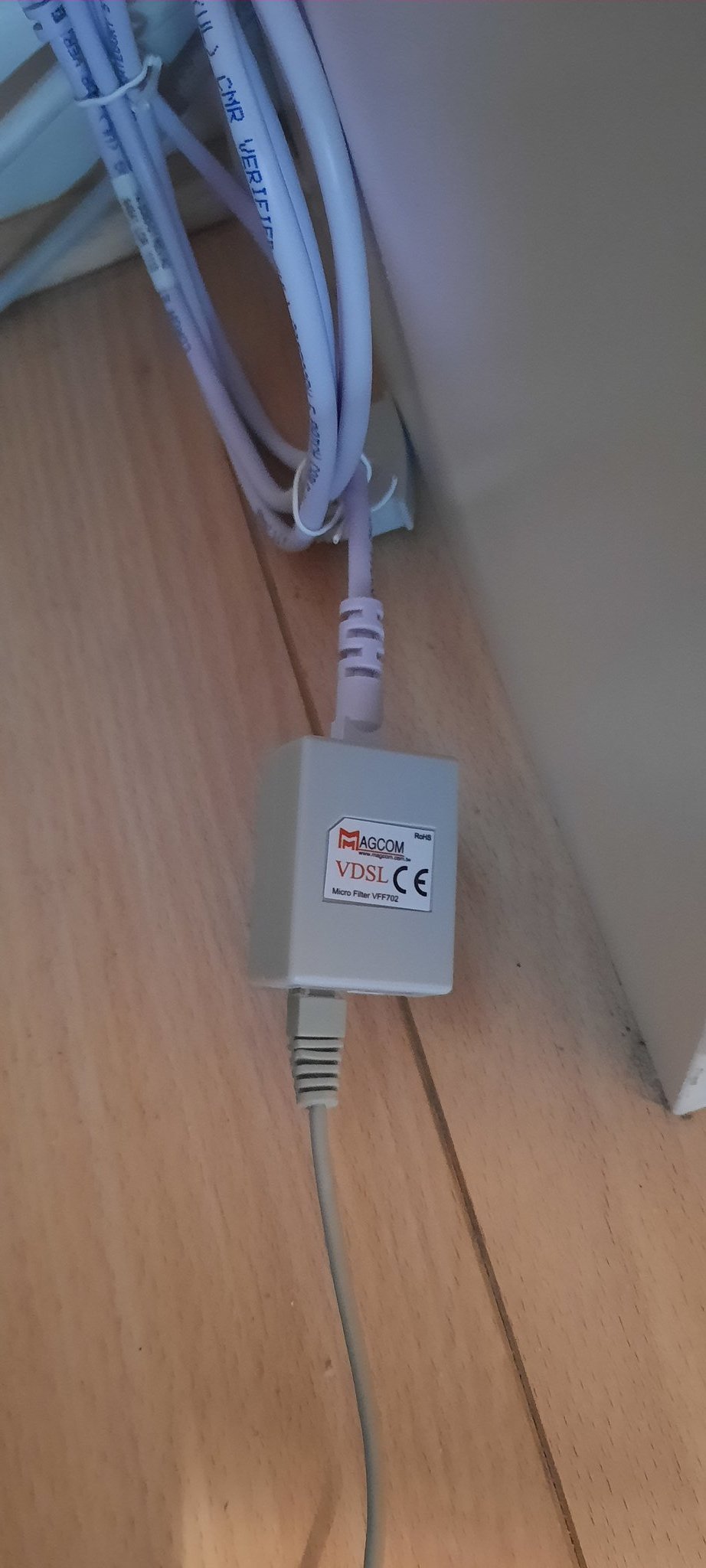

Der schwarze ADSL-Splitter und der graue VDSL-Splitter enthalten beide Frequenzweichen, die das DSL-Signal stören. Die Verwendung von beiden Splittern in Reihe, wie in deinem zweiten Bild, ist von ASUS laut Anleitung auch nicht vorgesehen.
Nee hab auch schon meine Eltern nach dem alten Kabel gefragt, aber haben keins. Beide Splitter war auch nur zum gucken. Die Fritzbox funktioniert so. Der ASUS egal wie leider nicht.
Ist aber jetzt auch egal. Ich schicke das Teil Montag wieder zurück. Danke für die Antworten!
