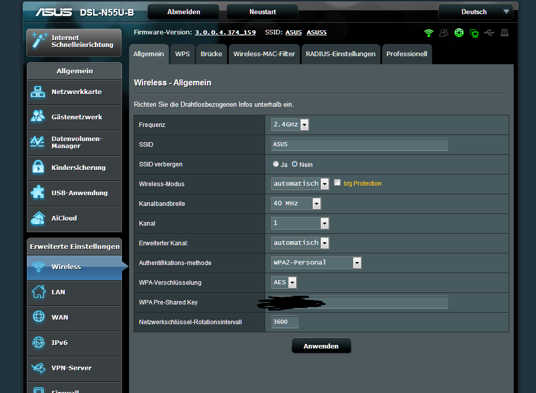

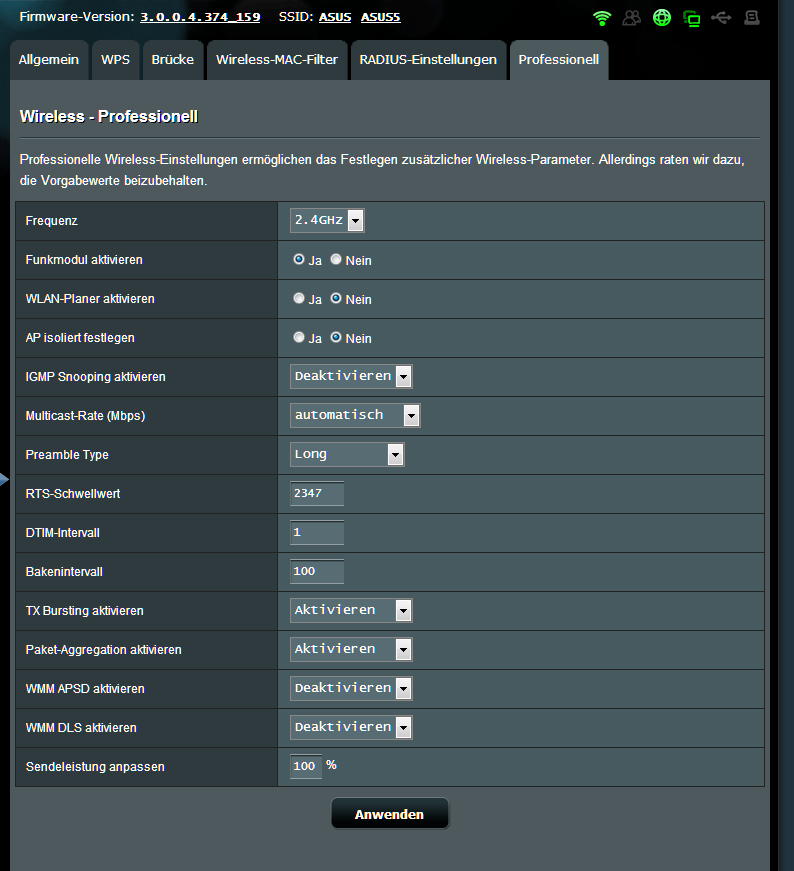

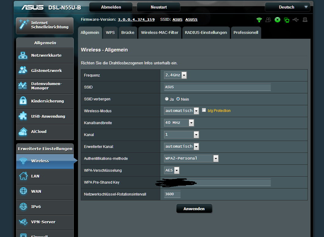

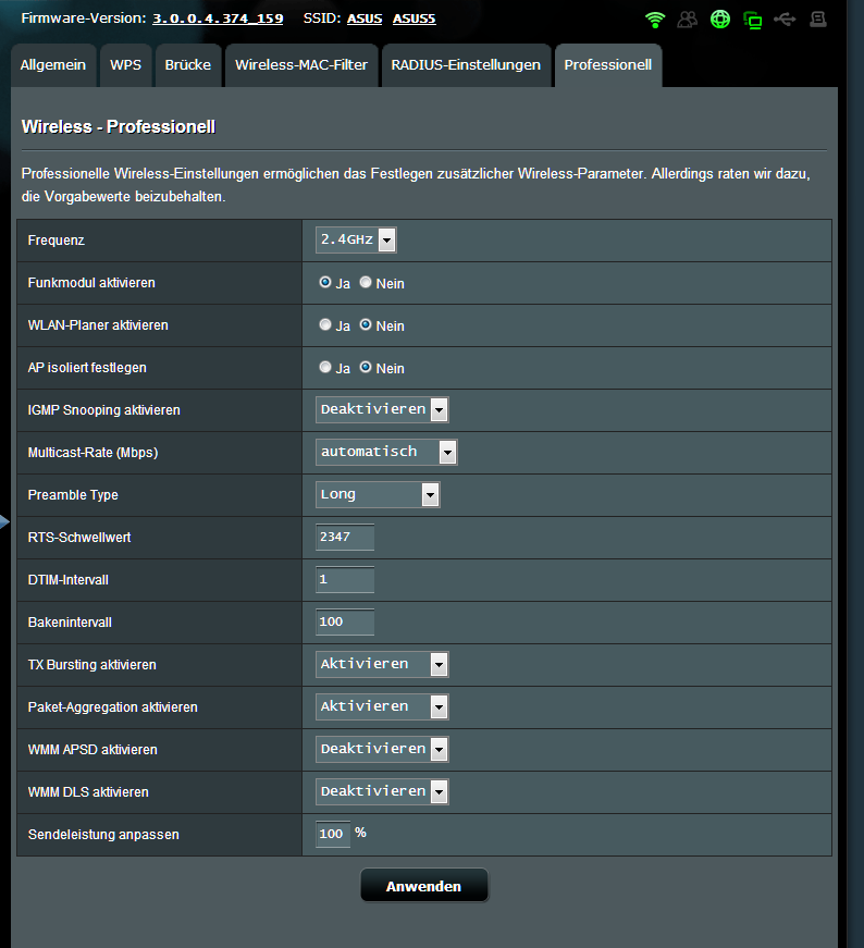

Im Anhang sind alle Einstellungen vllt habe ich was vergessen!

Verschlüsselung raus nehmen
SSID nicht verbergen
Eventuelle MAC Filter löschen
Verschlüsselung nehme ich ungern raus, wegen den Nachbarn.
SSID ist nicht verborgen, der MAC-Filter ist natürlich leer.
Um die Fehlerquelle einzukreisen, macht man ein System so trivial wie möglich. Das bedeutet eben keine Verschlüsselung, nur einfache Passwörter, einfache SSIDs, nicht zu weit vom Gerät entfernt testen, andere Geräte im Netzwerk evtl. vom Netzwerk trennen etc.
Also SSID ist ASUS und das System ist offen. Verbindung klappt super, aber das Internet nicht.

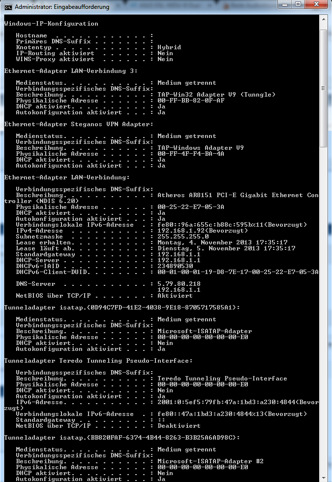

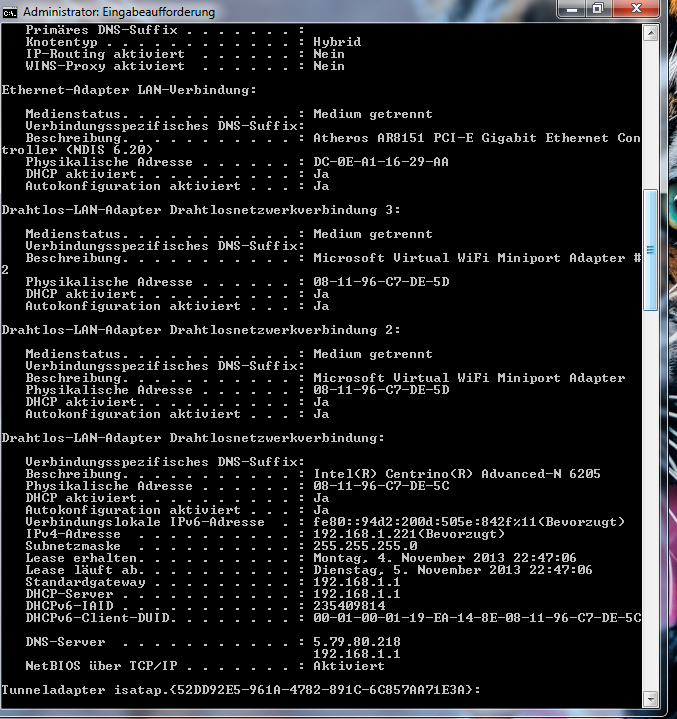

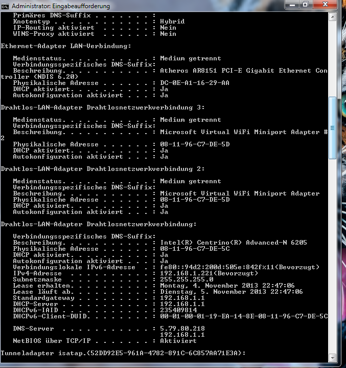

Mach bitte "ipconfig /all" über die Windows Kommandozeile auf einen der PCs/Notebooks, wo kein Internet geht. Das selbe bitte auf einem PC/Notebook wo es geht. Poste bitte beides.
Per Lan verbundener PC: IPconfig.png
Per Wlan verbundener Laptop: ipconfig2[1].png

Es fehlt noch ein Bild von einem WLAN Gerät. Verwendest du Hamachi auf dem PC? Der DNS Server mit 5.x ist sehr ungewöhnlich.

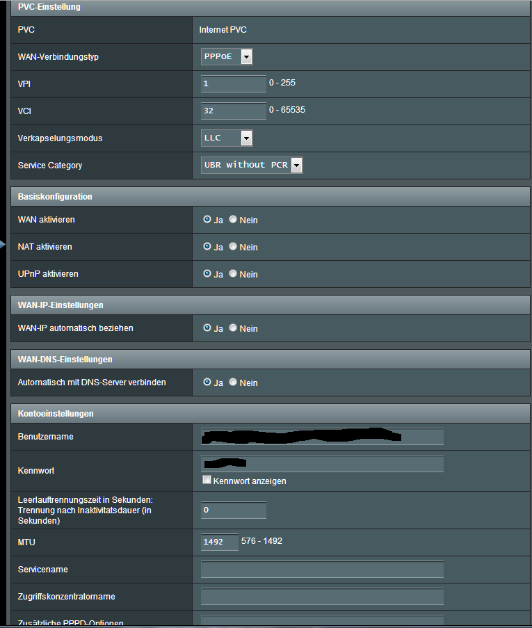

Zeig bitte noch mal vom Routermenü das Menü "Erweiterte Einstellungen" -> "WAN".
Desweiteren: Vergib deinem PC mal manuell eine alternative DNS-Serveradresse (unter: Netzwerk- und Freigabecenter -> Adaptereintellungen ändern -> Rechtsklick LAN-Adapter oder Drahtlosnetzwerkverbindung -> Eigenschaften von Internetprotokoll Version 4). Nimm probehalber mal die 8.8.8.8 & 8.8.4.4 und schau ob es damit läuft. Das sind DNS-Server von Google.
Vodafone Glasfaser
Wan Einstellungen: wan.png

Du meinst mit den manuell eingetragenen Google-DNS? Wenn ja, dann trag sie mal im WAN-Menü ein nachdem du bei "Automatisch mit DNS-Server verbinden" auf "Nein" geklickt hast. Ggf. Router neu starten & dann mal prüfen ob es jetzt mit den anderen Geräten auch geht. Wenn ja, dann find mal die offiziellen DNS-Server für deinen Anbieter raus und trag diese manuell ein.
Was wird als DNS-Server bei "Netzwerkkarte" -> (Primäres) "WAN" angezeigt?
Falls das alles klappt, dann ruf bei deinem Anbieter an und meld eine Störung. Warum auch immer die 5.79.80.218 als DNS-Server übergeben wurde...

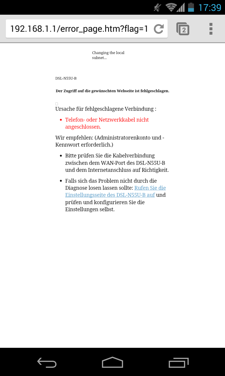

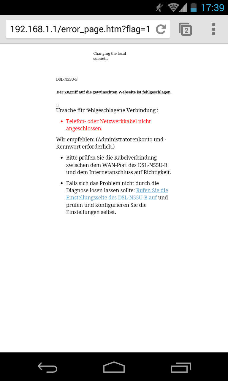

Habe nun im WAN die Google-DNS Adresse eingegeben.
Es geht immer noch nicht mit allen Geräten.
Diese Meldung kam am N4:Screenshot_2013-11-05-17-39-53.png
An einen anderen PC, der per Lan verbunden ist und noch nicht die manuell eingetragene DNS-IP verwendet, wird trotzdem die 5.x IP übermittelt (per ipconfig /all geprüft).
Die Telekom ruft heute noch an. Vllt wissen die warum diese Adresse übermittelt wird.
Könnte das ein großes Problem sein mit der 5.X DNS Adresse?
