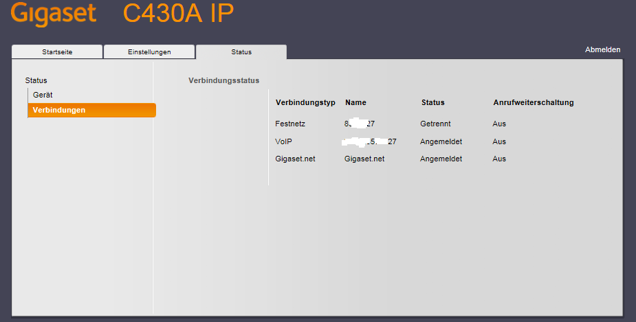

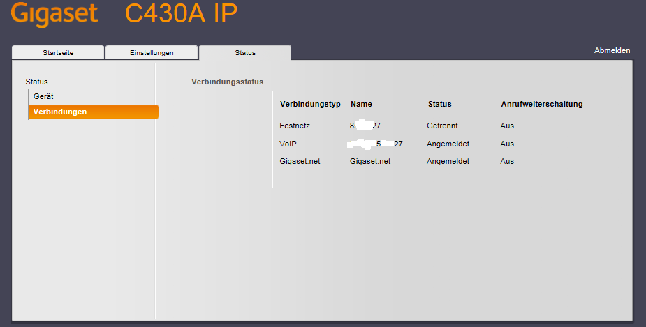

Bei Tel IP1 steht auch das es angemeldet ist nur nicht bei Festnetz.
Was für ein Anschluss das ist weiß ich nicht genau, denke nur VOIP das es ja alles über Internet läuft.

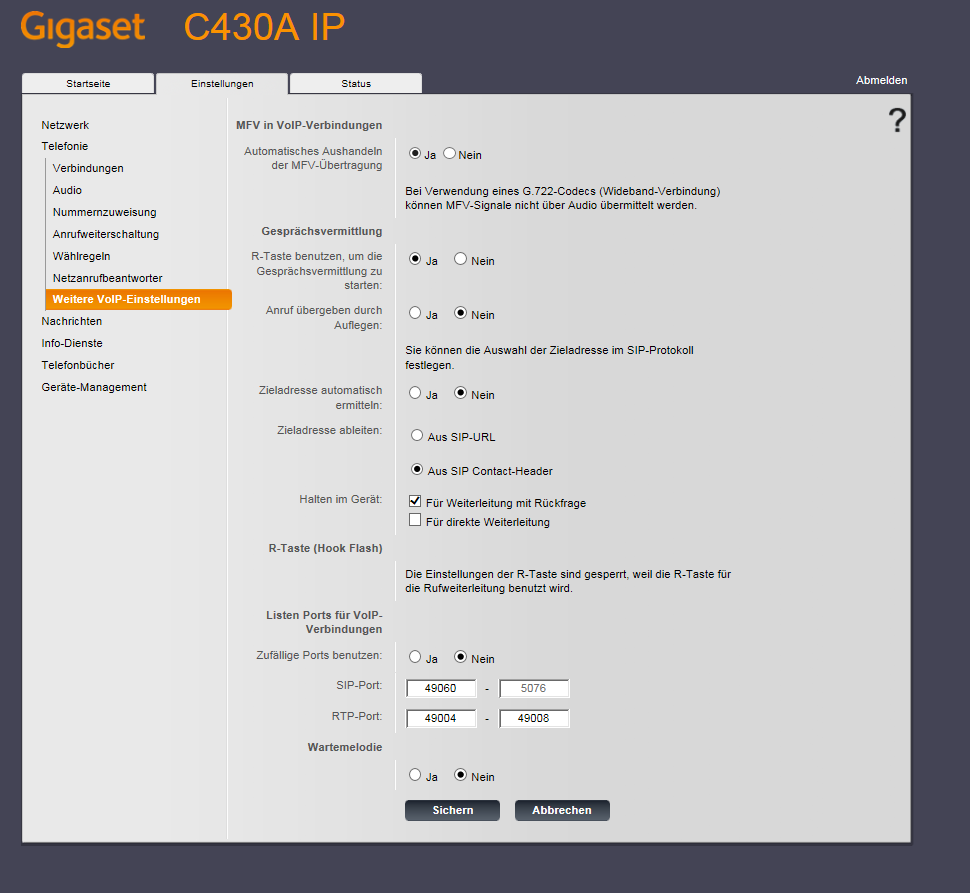

Habe dafür auch etwas zu wenig Fachkenntnisse, vielleicht helfen die Bilder euch.
MFG

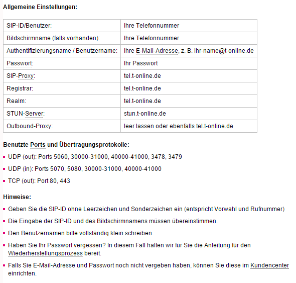

Geh doch noch mal in die Konfiguration des Gigaset 430IP. Dort unter "Einstellungen", dann "Verbindungen" und unter IP1 "bearbeiten". Dann prüf mal, ob die nachfolgenden Einstellungen (Screenshot Support -Telekom) so vorhanden sind:
Eventuelle Änderungen speichern und testen.

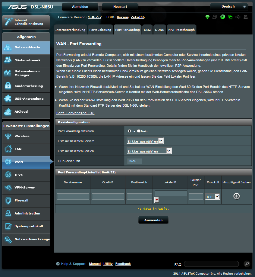

Eine Frage hab ich da noch an iwelchen Router Einstellungen kann es nicht liegen?
Denn ich könnte mir schon vorstellen das der Router die Verbindung nicht zu lässt ?

Ist die Network Address Translation (NAT) [wikipedia.org] Funktion im Router aktiviert?
Auszug schrieb:
In der Regel ist für den Betrieb eines Gigaset VoIP-Telefons an einem Router mit NAT keine besondere Telefon- oder Routerkonfiguration nötig. Die in diesem Abschnitt beschriebenen Konfigurationseinstellungen müssen Sie nur vornehmen, wenn eines der folgenden Probleme auftritt.
Hinweise zum Betrieb von Gigaset VoIP Telefone hinter Routern mit NAT (ausführliche Version) [PDF; gigaset.com]
Hinweise zum Betrieb von Gigaset VoIP Telefone hinter Routern mit NAT (Kurzversion) [PDF; gigaset.com]
1&1 Festnetz

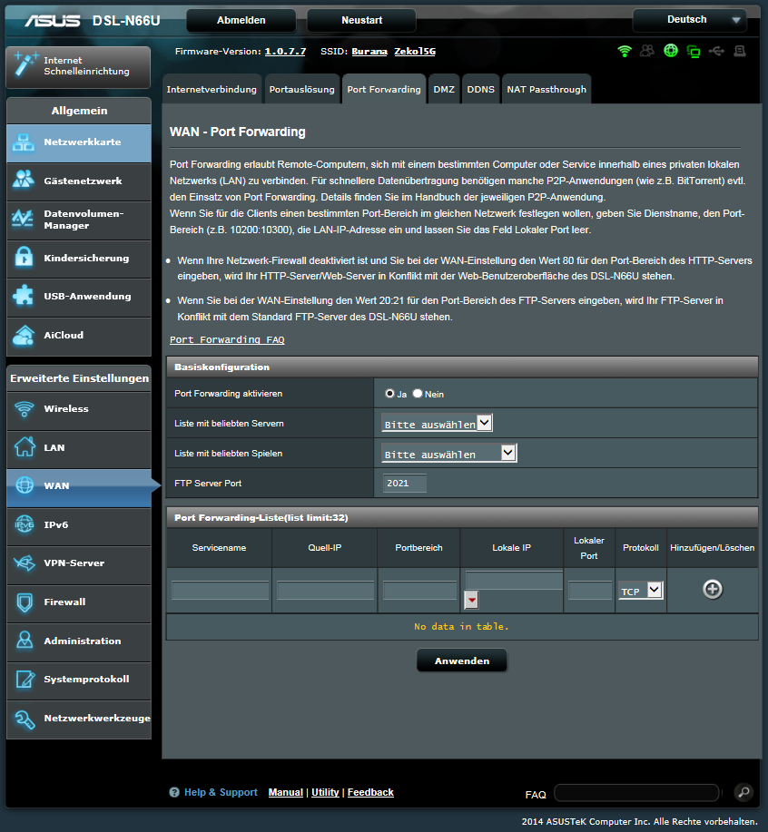

Ja in dem Sinne habe ich auch schon rumprobiert weiß nur nicht was ich da eingeben soll.sip2.PNG
Danke.
MFG
Dass du bei DSl-Mubil bist, war mir bei meinem letzten Beitrag noch nicht klar. Daher vergiss die Einstellungen der Telekom. Die von "Hauro" sind relevant.
Es ist wenig wahrscheinlich, dass das Problem beim Router liegt, denn scheinbar ist ja die Anmeldung erfolgreich und du kannst ankommende Gespräche empfangen. Die NAT-Problematik und Portweiterleitung im Router betrifft im allgemeinen nur ankommende Gespräche. Und die funktionieren ja.

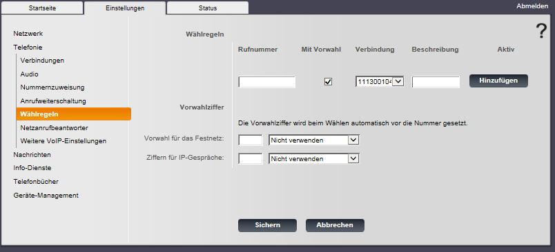

Geh doch im Gigaset noch mal in die EinstellungenWahlregeln und lösche alle Wahlregeln. Dann noch unter Verbindungen "Gigaset.net", da du dort wohl nicht angemeldet bist.
Dann noch mal probieren. Wenn kein Erfolg, dann mal eine neue Wahlregel erstellen mit der Rufnummer 0 auf IP1 und aktivieren. Eventuell auch noch 00 auf IP1 (für Ausland). Anruf testen, mit Vorwahl. Falls positiv, die Notfallnummern 110 und 112 nachtragen und auf IP1 legen.

habe die Wahlregel jetzt alle gelöscht seit dem funktioniert das raustelefonieren und auch ankommende funktionieren.:D
Doch nur verwundert mich das bei Festnetz immer noch getrennt steht.
Kann es denn überhaupt von den Wahlregel kommen ?
TO:PG-CNX (NAT ist im Router aktiviert)
MfG Menan:cool_alt:
Das ist ja erst mal erfreulich, dass es jetzt funktioniert:).
Wenn du wie beschrieben einen Anschluss von DSLmobil hast, gibt es kein "Festnetz" im klassischen Sinne, denn die Telefonverbindung ist rein IP-basiert. Das heißt, alles läuft über Internet.
Das Telefonkabel zwischen Gigaset und TAE-Dose (?) kannst du entfernen. die Verbindung geht über Gigaset-LAN-Kabel-Router-Anschlussdose.
Schönen Tag noch, Peter
