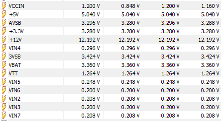

Zeigt genau das selbe an, aber was spielt denn das bitte für eine Rolle? Die Settings werden gespeichert, sonst wäre mir das schon aufgefallen
Du schaust anscheinend an der falschen Stelle nach.
Die 3,36V ist die 3,3V-Leitung.
Die BIOS-Batteriespannung steht bei VBAT.

Eine Neue BIOS-Batterie hat mal 3,36V gehabt, aber wen diese noch nie gewechselt wurde, wird wohl der Wert nicht richtig ausgelesen.
