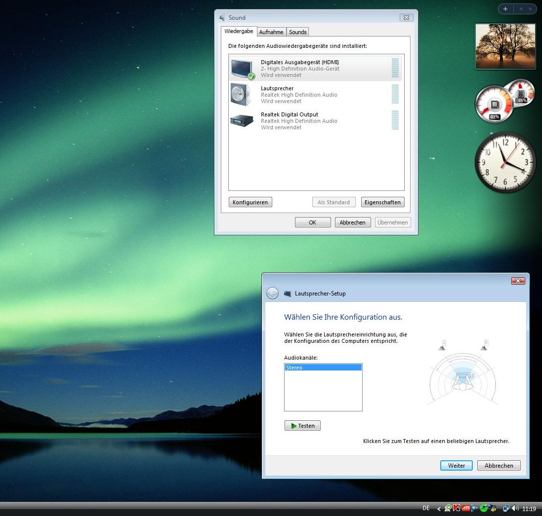

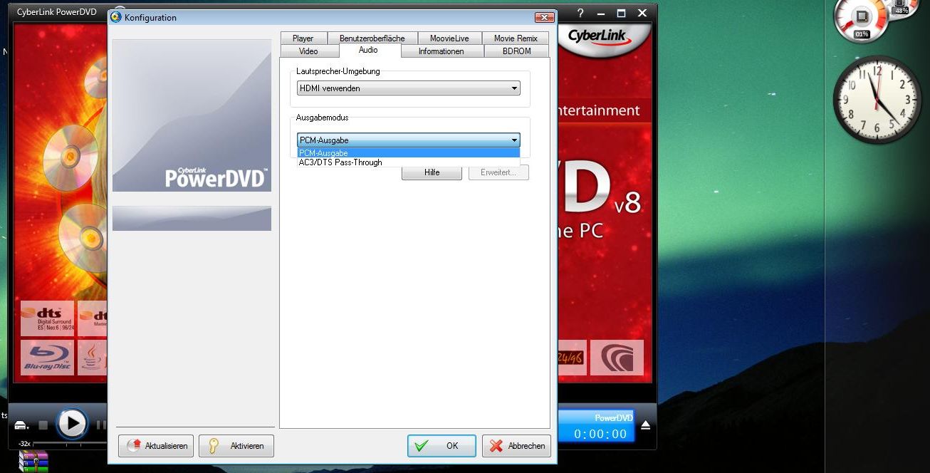

Bei PowerDVDultra kann man bei Audio HDMI wählen wie man auf meinem Foto sieht.

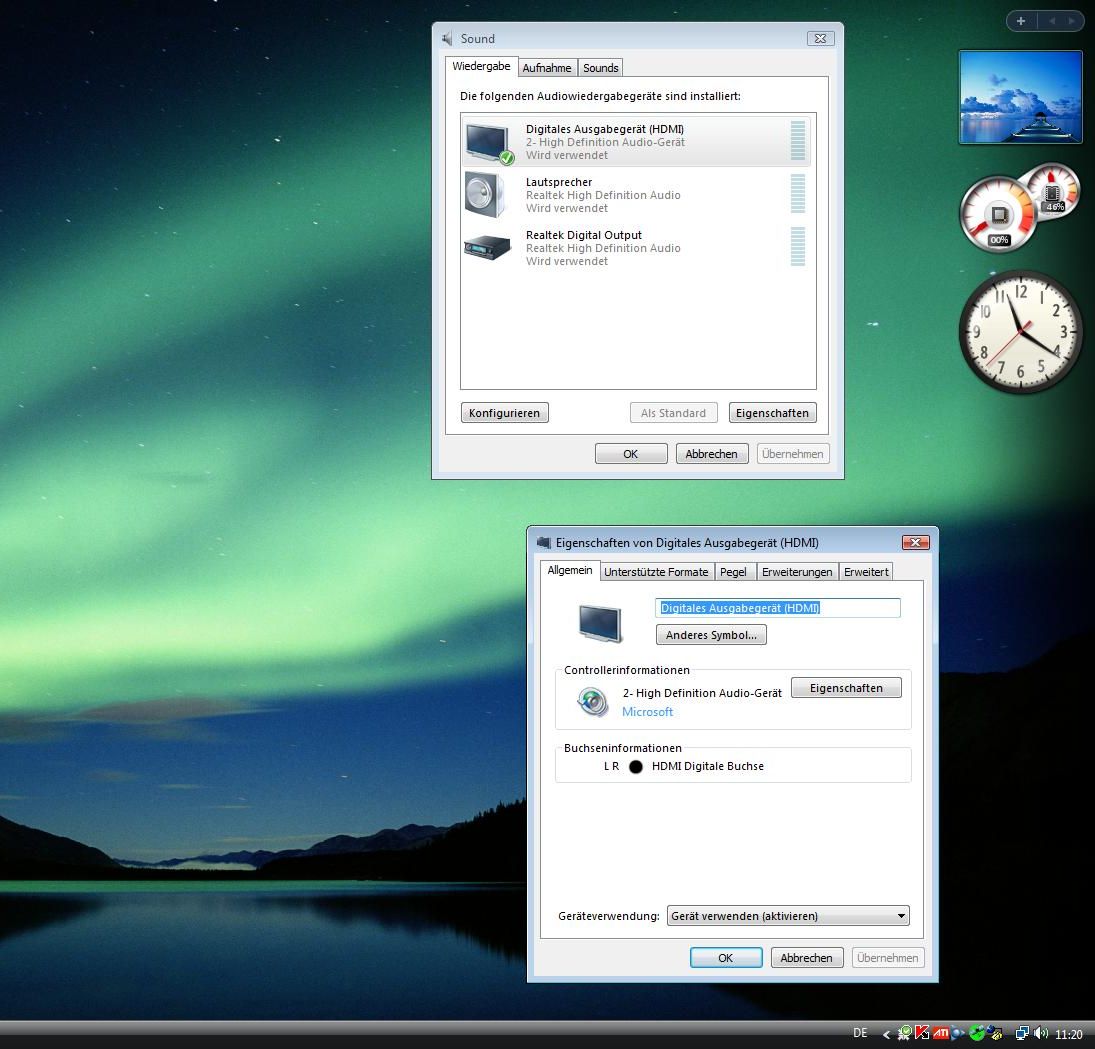

Und bei Vista Einstellungen ist auch ein HDMI Audio gerät vorhanden bei Sounds was man wählen kann, nur komisch(merkwürdig) das bei diesen Einstellungen nur ein Stereo Setup vorhanden ist man kann nichts anderes einstellen!
Meine Vermutung ist nun, weil nur ein Stereo Setup bei Vista vorhanden ist kommt nur 2-Kanal-PCM am Receiver an was meint ihr dazu könnte das so sein?(Bräuchte man nicht bei dieser Einstellung ein Mehrkanal Setup oder wie?) hat jemand mehr Erfahrung??

Und genau bei Windows ist nur eine Stereo einstellung möglich wie oben beschrieben es geht nichts anderes einzustellen!

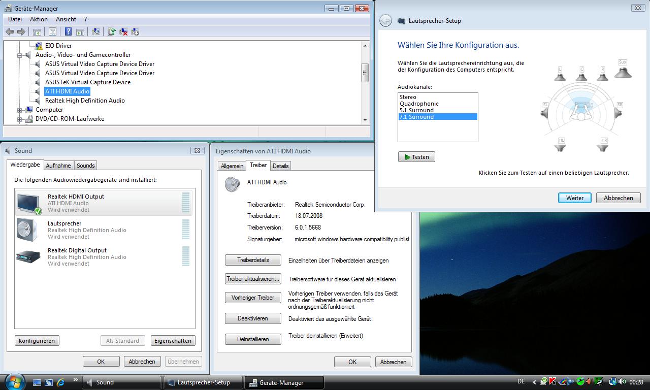

Na Glückwunsch! Ich werd aber nicht ganz schlau aus dem pic in deinem anhang, welche version hast du nun benutzt? Ati Hdmi Audio device ver.2.00 ? Da hab ich ständige cpu-last unter vista 32bit..
Die CPU-Auslastung ist bei mir nicht der Fall ich habe auch Vista32bit und ja es ist ver.2.00;)

Nagelneuer Treiber da:
ATI HDMI Audio Device R2.03 2008/8/29
Zum Beispiel die Blu-ray:
7.1PCM(Pans Labyrinth) gibt sie perfekt aus und bei TrueHD/DTS-HD wird gewandelt(ohne Verluste) in linearen PCM, der Rest wie Dolby Digital(EX) und DTS-ES(Discrete 6.1)wird so wie es sein soll als Bitstream ausgegeben!
Nachtrag: Selbst TrueHD/DTS-HD wird als Bitstream ausgegeben wenn man das so will und bei PowerDVD8ultra so einstellt NUR wird das in normalen Dolby Digital ausgegeben.
Und im Falle von der 6.1DTS-HD-Master Tonspur von Pans Labyrinth wird das in DTS-ES-Discrete6.1 ausgegeben.
