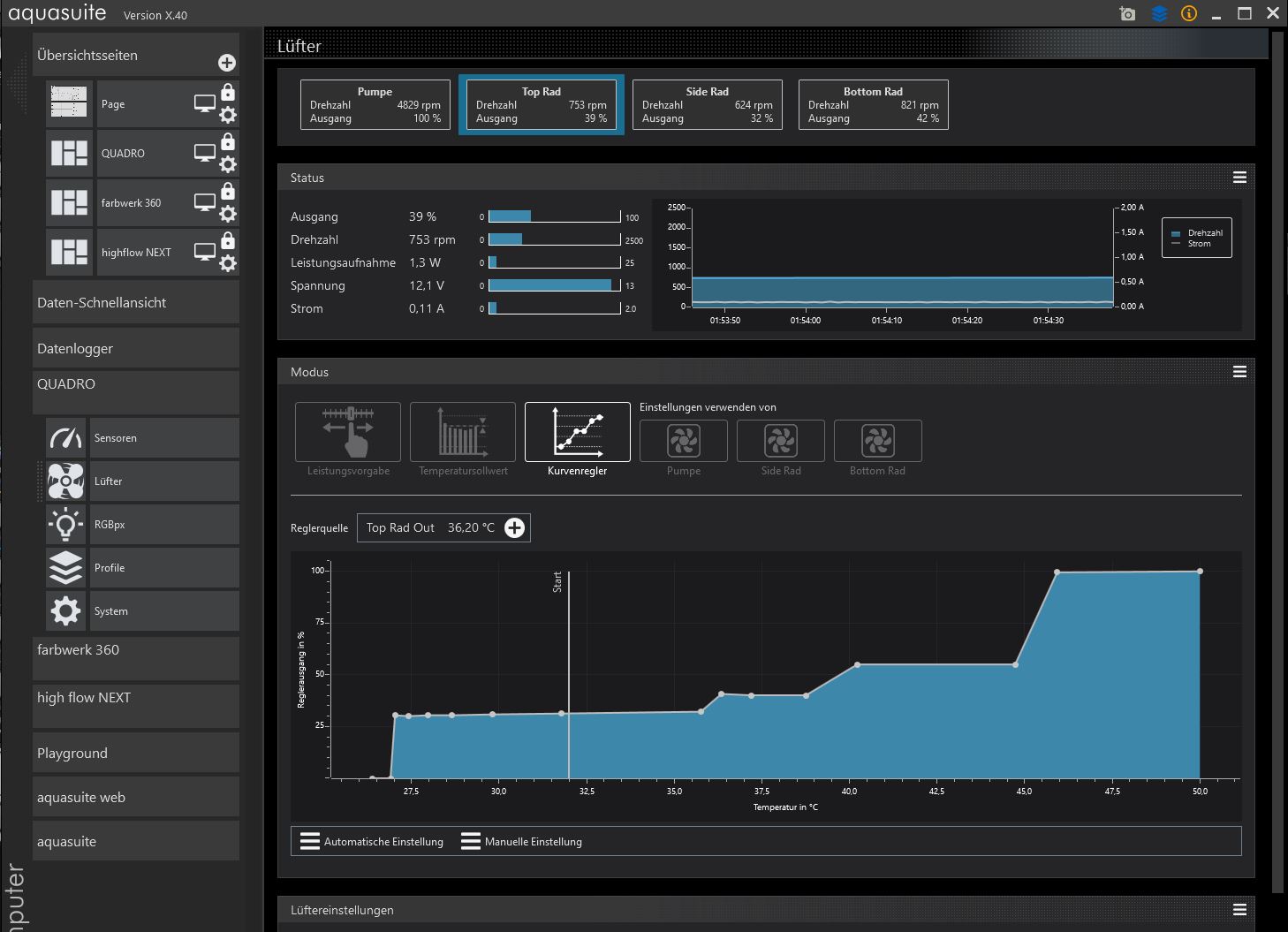

Nach unzähligen Kompromisslösungen bin ich vor ein paar Jahren zur AC Quadro gewechselt.
Ich habe wirklich schon viele Fan-Controller gesehen, aber nichts war auch nur ansatzweise so mächtig wie der Stuff von Aqua Computer. 10 Lüfter an 3 Radiatoren + 1 Gehäuse-Lüfter + Pumpe laufen über eine Quadro + Fan-Splitter. Nie ein Problem gehabt.
Aber Obacht: Unter Linux funktioniert die Steuerung nur über direkt angeschlossene Sensoren, da es hier keine Software/Treiber gibt.
Zu allem Überfluss ist das Zeug auch noch günstig.
Edit: Falls Custom-Loop => Alternativlos. Regelung sollte dann eh über Wassertemperatur geschehen.
Im Anhang ein Screenshot der Software. Sehr sehr mächtig.
Reaktionen: Tenchi Muyo
