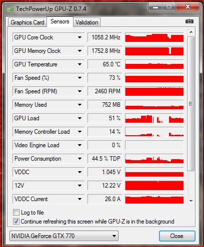

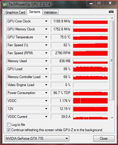

der erste ist von Anno 2070, der zweite Splintercell Blacklist, jeweils in den höchsten Grafikeinstellungen.
Ich denke, das die Grafik von Far Cry 3 noch einen Tick anspruchsvoller ist und dann kommt das mit den Werten vom TE hin.
Ich würde die Karte zurückgeben - deine ist Murks... siehe diverse Tests.
Das wage ich zu bezweifeln.
Danke für die Bilder! Also deine Temperatur/ RPM ist auch erhöht. Hab die beiden Games nicht, sonst hätte ich mal getestet. Wie Rollensatz schon gepostet hat: Normal wären Temperaturen zwischen 60-70 Grad. Und RPM deutlich niedriger. Hab mir mal einige Tests angeschaut. Nur bei Computer Base wurden auch 80 Grad gemessen.
