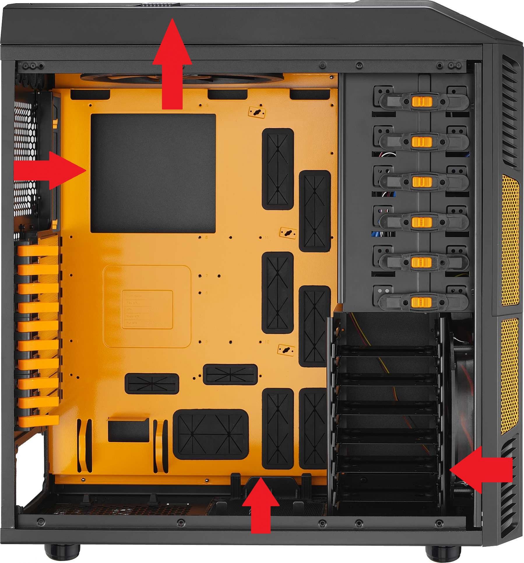

cpu lauft dank neuem lüfter auf 50grad. Gpu macht mir jedoch sorgen, denn der lüfter lauft auf hochturen wärend dem zocken von zb bf3 also ist auch laut, und bringts nur auf 71 grad runter. Ich frage mich wie das bei der top Version klappen kann. Ich weiss nicht wieso aber es wird extrem warm im umkreis der graka ich habe doch oben einen 230er lüfter welcher die warme luft nach aussen ringen sollte der jedoch nur kalte luft rauslässt und vorne wird ebenfalls mittels 230 luft eingefürt sowie von unten
Aerocool_XPredator_008.jpgAlso so ist mein airflow aufgebaut
