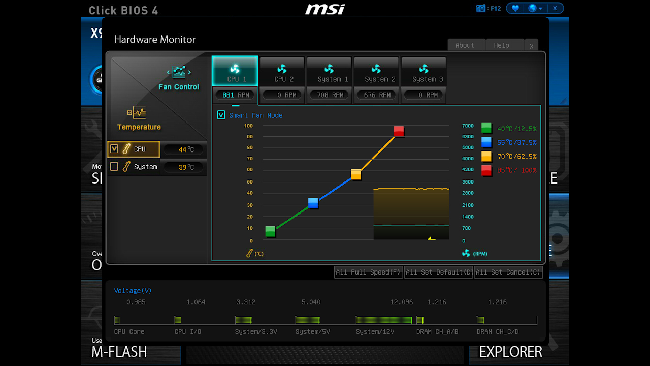

Auf welchem Slot befindet sich die GFX..

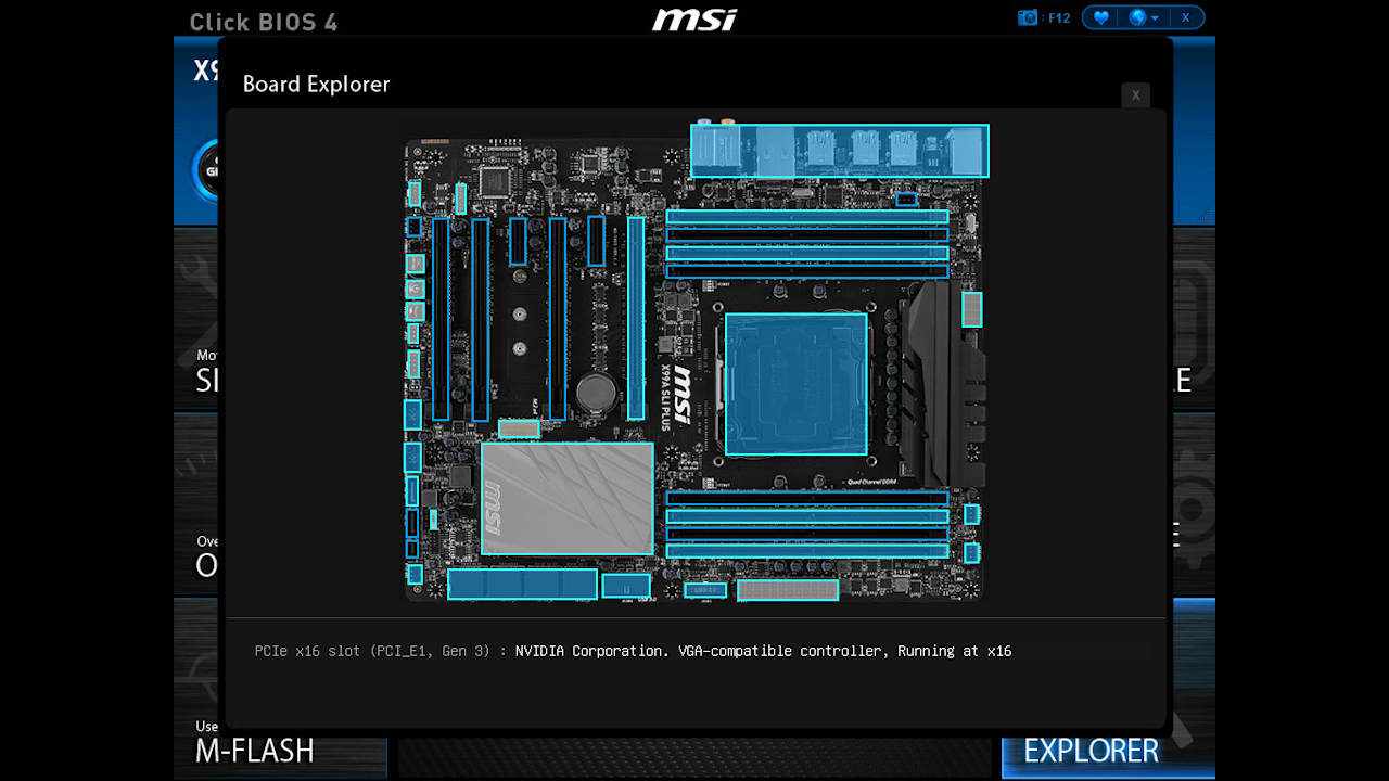

Geh mal bitte ins UEFI und mach ein Screenshot vom HW Monitor dort steht im MSI X99er Serie die Lane Anzahl.
Screenshot im UEFI Mode -> USB Stick rein..HW Monitor öffnen mit Maus über den Slot mit der GFX und F12 drücken.
Ich habe das MSI X99S SLI Krait Edition
Auf welchem takt läuft dein ram? Festplatten überprüft?
Grafikkarte an einem anderen rechner mal ausprobiert?
Naja er müsste erst im UEFI den Netzwerkstack aktivieren bevor das geht..soweit ich in meinem Mobo sehen kann, gibts im MSI UEFI kein Internetupdate derzeit.
Vielen Dank für die schnellen Antworten. Okay, das mit den Lanes scheint sich erledigt zu haben, ich versuche die Screenshots gleich anzuhängen, hab aber leider noch keine Ahnung wie des genau funktioniert. Die GPU steckt gerade im von oben gezählt ersten Slot. Der Ram läuft auf 2666MHz, die Möglichkeit, die Grafikkarte an einem anderen Rechner auszuprobieren hatte ich leider noch nicht, die PCs, die hier bei mir rumstehen sind zu klein dafür. Was genau sollte ich an den Festplatten testen, funktionieren tun sie jedoch problemlos.
Gut - schaut korrekt aus auf Seiten der Anbindung und des Slots. (der unter dem PCIe 1x hätte nämlich nur 8x gehabt..) und es ist nur der eine Slot belegt.

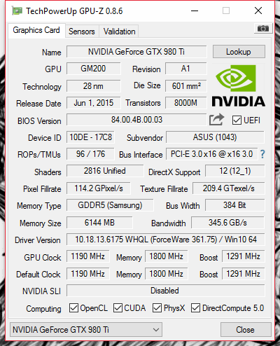

Okay wenn du in Windows bist, starte mal GPU-Z und den BUS Interface (klick einfach auf Fragezeichen und starte den kurzen Stresstest)
Kannst du den Screen hochladen bitte.
Ich hoffe mal des passt so :D
Hi,
falsches Fenster..nicht Sensoren.
Nimm bitte den Reiter Graphics Card.. merci
Okay sieht gut aus...deine Anfänglichen Probleme "Boot Probleme" könnten am Bios von MSI liegen..die letzten Updates sind murks.

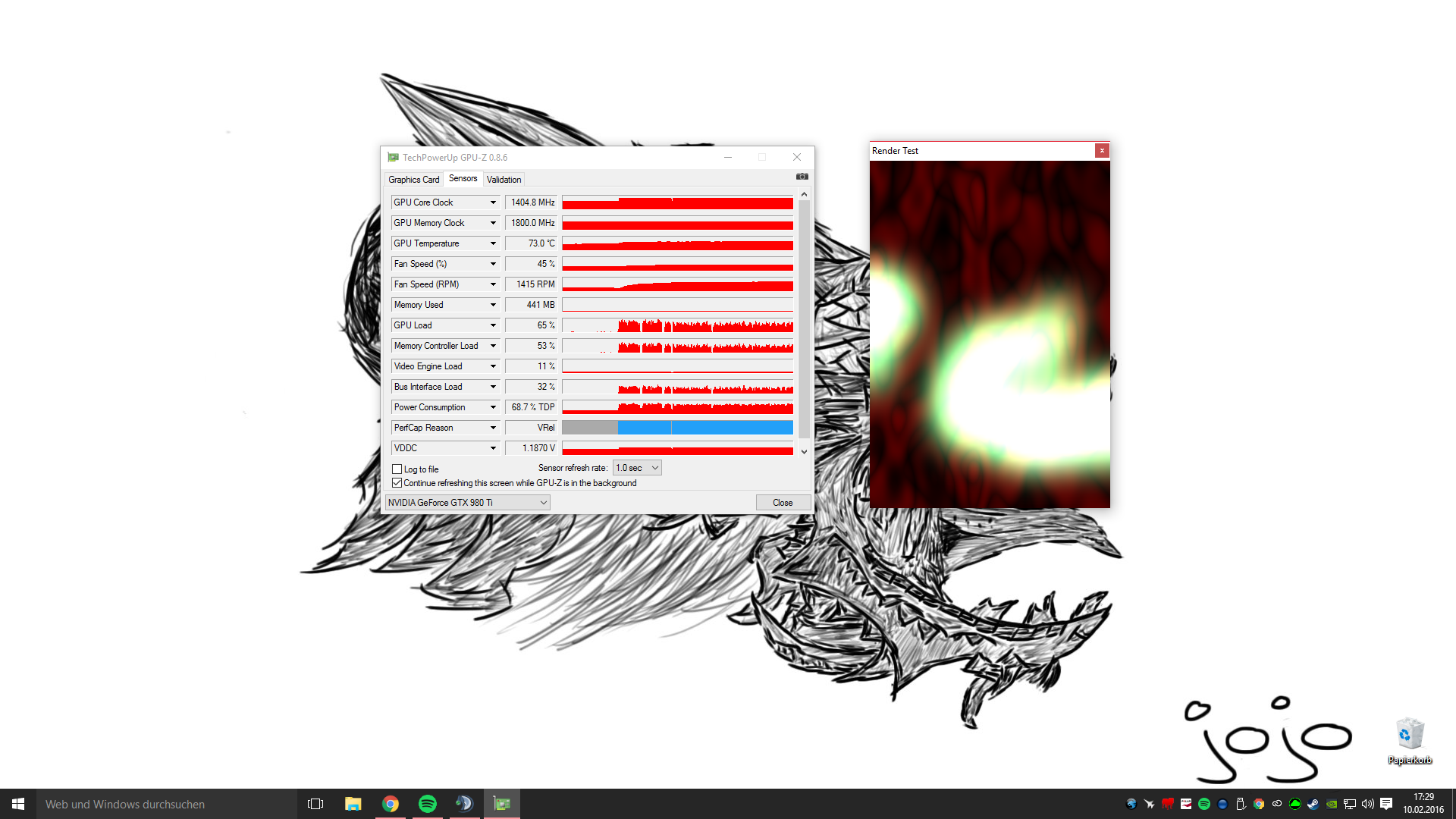

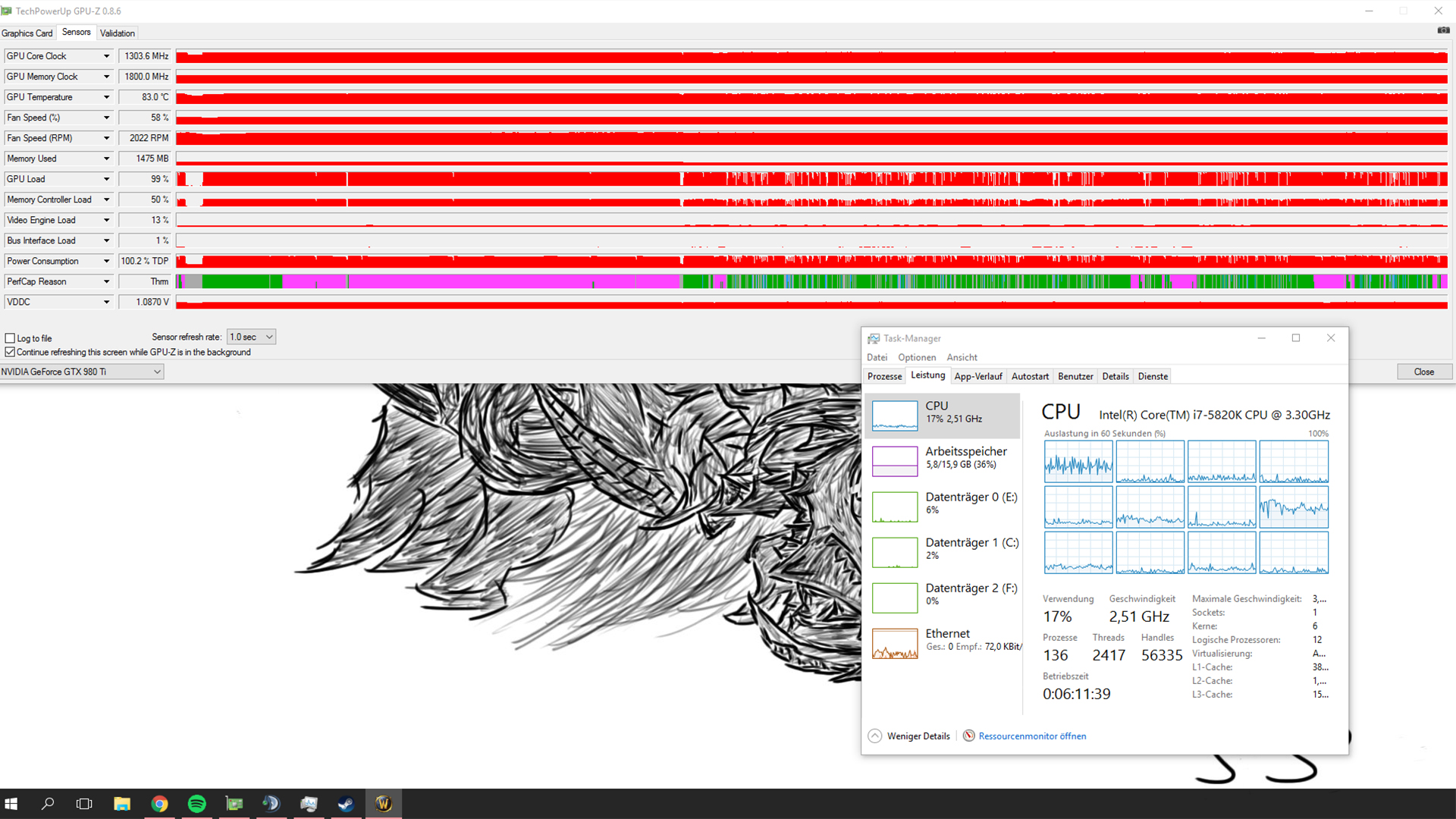

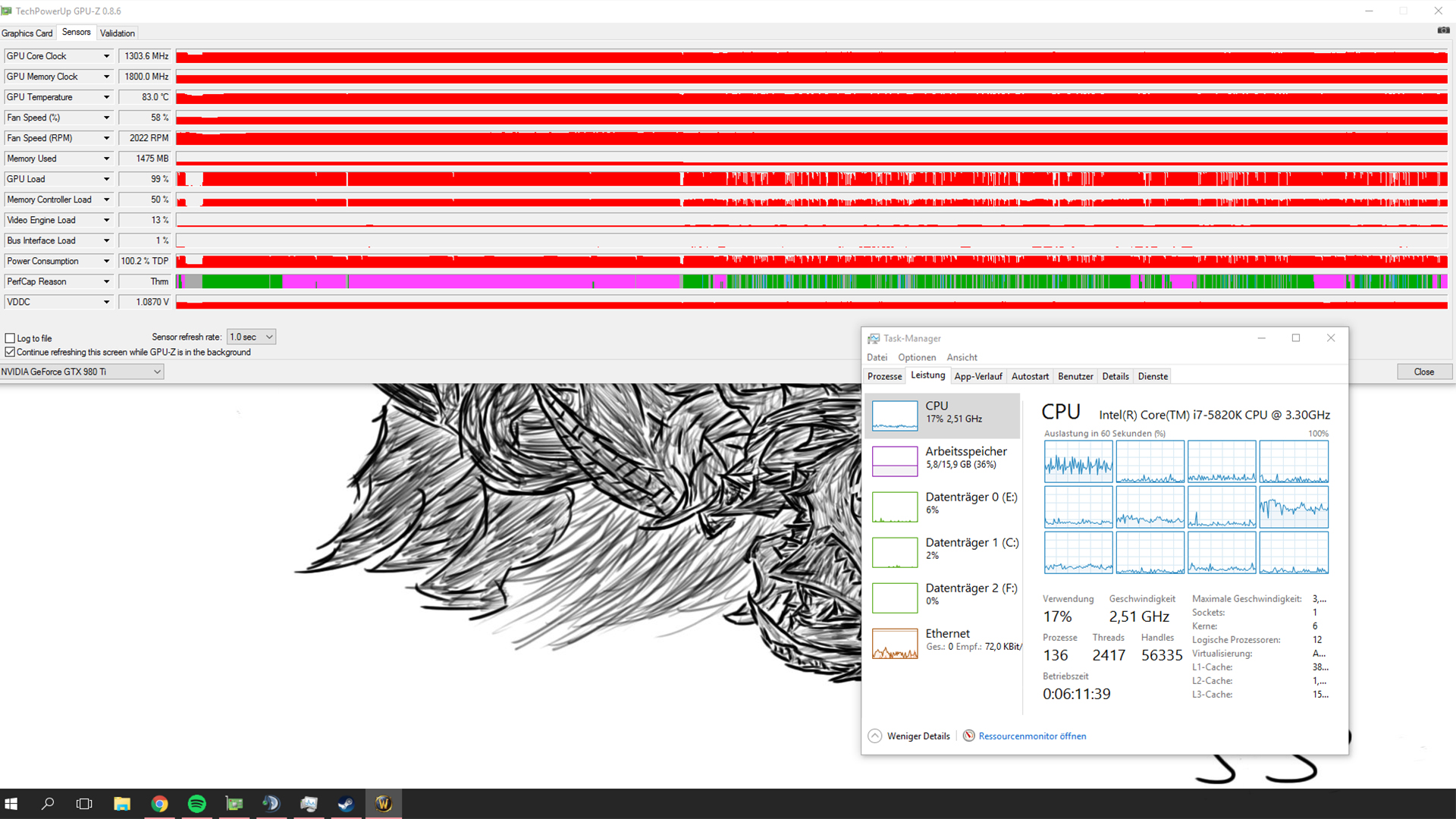

Es wäre interessant, was GPU-Z Sensoren sagen und aufzeichnen und du dieses Stottern bemerkst.
BIOS Update werde ich heute nicht mehr versuchen, morgen vielleicht. Was bedeutet das genau mit dem Settings Profil? Habe noch nie davon gehört. Gerade beim Counter Strike spielen ist mir aufgefallen, dass bei den Lags immer der GPU Load und Memory Controller Load von 90% auf 1-2% und die Power Consumption von ebenfalls etwa 90% auf 40% droppt.
Hast du es mit GPU-Z aufgezeichnet?
Taskmanger nebenbei auch aufgehabt?
Wie genau soll ich es aufzeichnen, ja Taskmanager war dauerhaft offen.
naja er zeichnet das auf :-D und du kannst den GPU-Z Sensor Bereich auch aufn Bildschirm strecken :-D
Zusammen mit dem Taskmanger machst ein Screen sobald es passiert und postest es.
Hab jetzt ne halbe Stunde World of Warcraft gespielt, war in nem Dungeon, jedes Mal, wenn ich Ruckler hatte, sieht man in GPU-Z nen Drop bei GPU Load, Memory Controller Load und Power Consumption. Kann des sein, dass das Kabel zu Stromversorgung der Grafikkarte kaputt ist, oder nicht ausreicht? Ich kann mal versuchen jeden der zwei 8-Pin Connector mit nem eigenen Kabel an die PSU anschließen.
