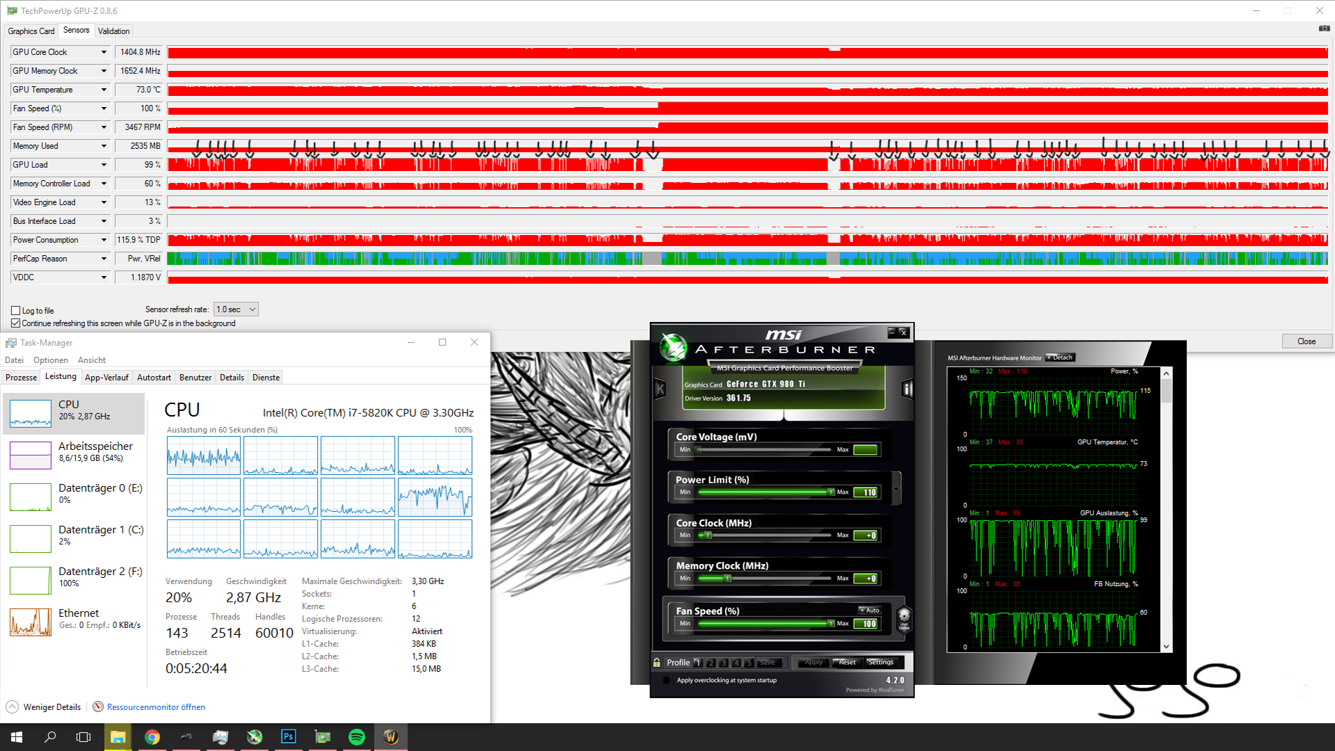

kannst du im Screenshot die stellen markieren wo die Ruckler waren.
Hab zwar eine wage Vermutung - will mich aber net ausm Fenster lehnen.
TK-Shockwave
- März 2003
- 1.348
Ich sag mal so aus der Hüfte geschossen - wenn ich dein GPU-Z PerfCap sehe, das du das Temp Target von 79°C erreicht hast.
Sieht man an den PerfCap Reason THRM. Versuch mal mit MSI Afterburner oder co. das Power Target auf 122% zu setzen .. die Temp Limits steigen dann erst einmal auf 91°C - oder mach die Lüfterregelung auf 100% erstmal und schau ob es noch passiert und arbeite dich peux-a-peux runter von 100% um de optimalen Punkt zu finden.

Deswegen mein Hinweis mit dem Kühler und dem Powertarget :-D
Hab gerade nochmal einen Test gemacht, mit Power Target 110% (mehr geht nicht) und Fan Speed 100%, konnte leider keine Besserung feststellen. CPU Temperatur habe ich vergessen aufzuzeichnen, war aber konstant bei 60 Grad. Habe jetzt nochmal einen Screenshot von der GPU-Z Sensormessung dabei, die Lags sind mit einem schwarzen Pfeil markiert. Die rosa gefärbten Bereiche kommen durch die Bewegung des Graphen während des Screenshots. Hilft es eventuell, wenn ich die zwei 8-Pin Connector der GPU jeweils mit einem eigenen Kabel ans Netzteil anschließe? Habe jetzt vorgehabt, als nächstes mal das BIOS Update durchzuführen.

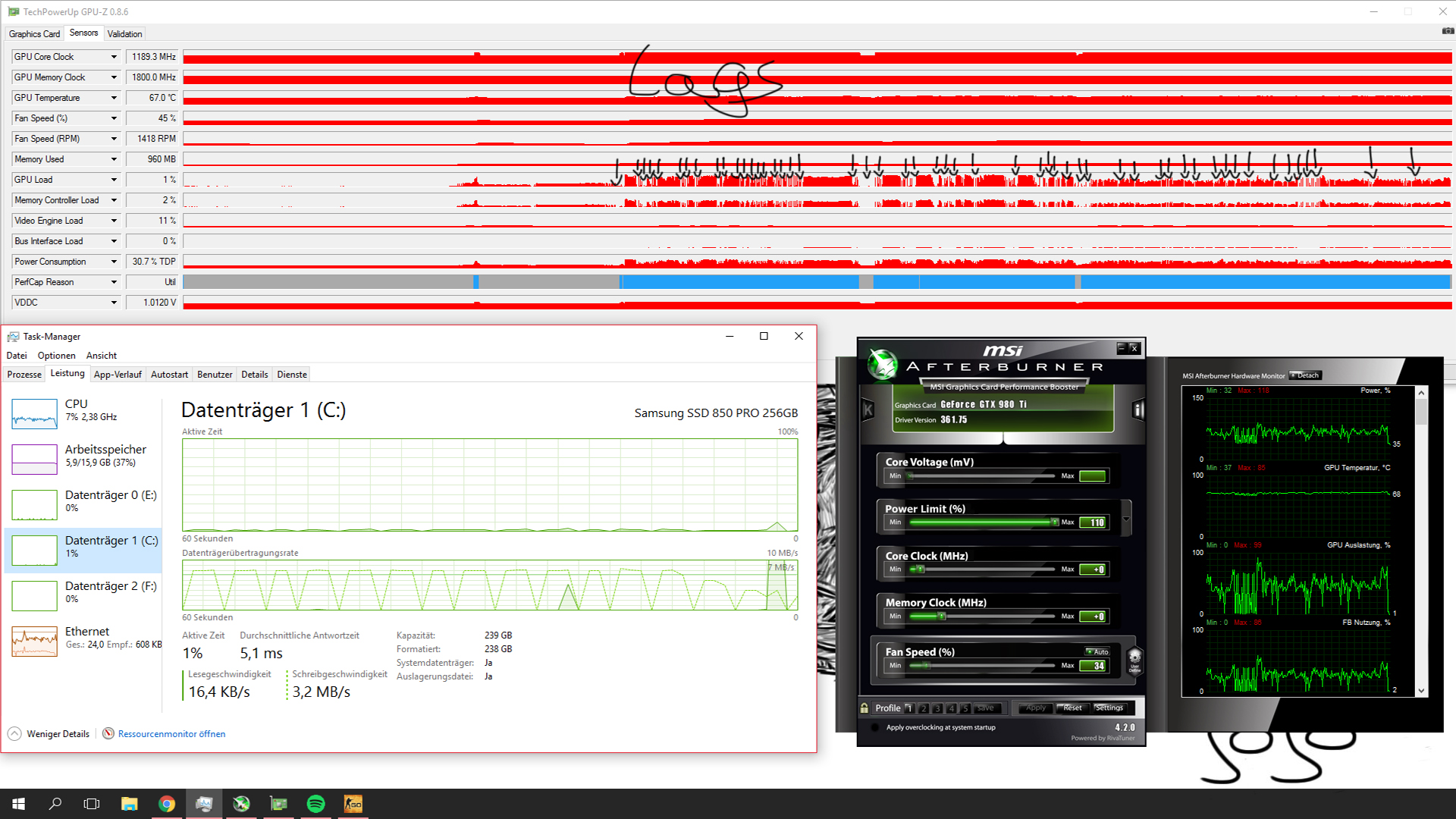

Laufwerk F ist meine externe Festplatte, die ich vorher für ein Backup genutzt habe, welches dann während dem Test gestoppt wurde. Sollte ich eventuell World of Warcraft mal auf die SSD installieren?

Dann poste fuer cs auch nochmal so ein Diagramm und diesmal bitte ohne irgendwelche nebensachen, die dann das diagramm verfälschen wie backup usw
Und bitte zusätzlich das diagramm der festplattenauslastung zeigen aif der cs installiert ist
Während dem CS spielen... Lief aber erheblich besser als WoW. Festplattenauslastung immer so um 1% rum.
