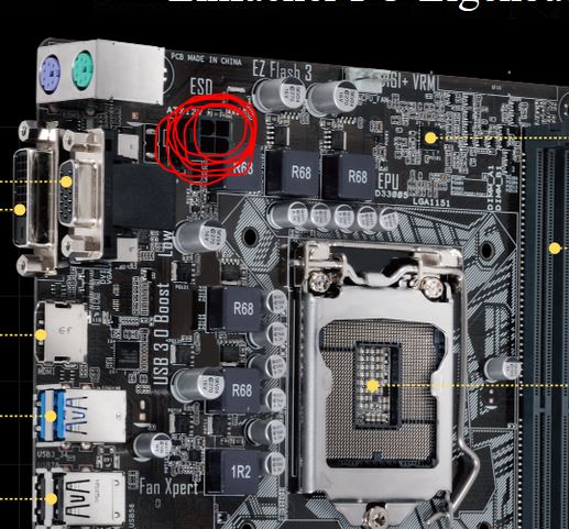

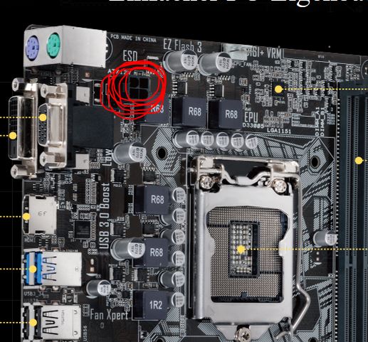

Alle Stecker von Netzteil richtig dran ? Vorallem der CPU Stromstecker ?

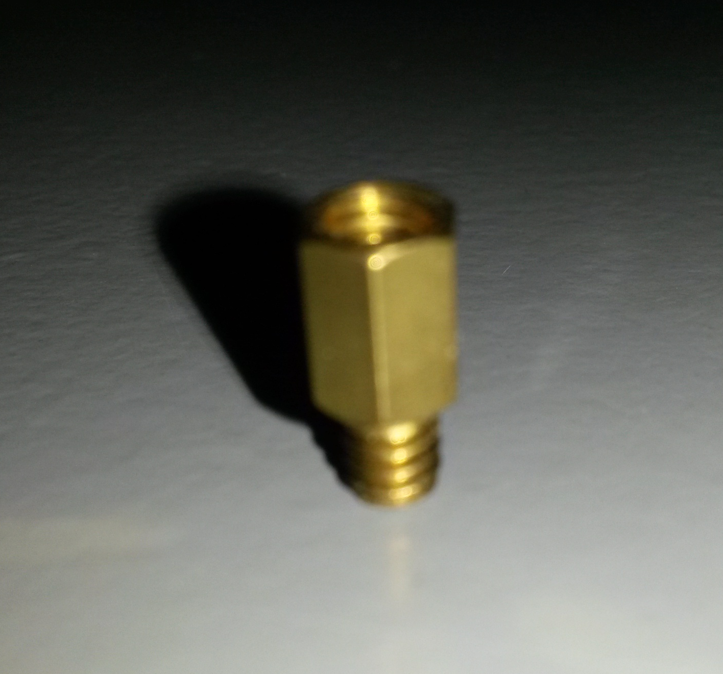

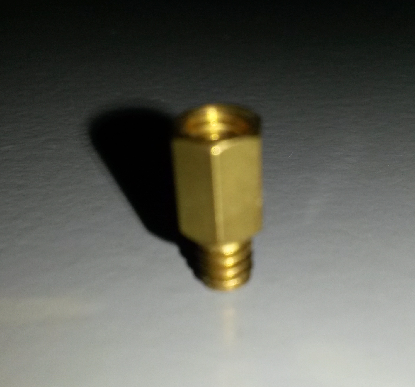

Sowas vorhanden ? Kann sein, dass sowas beim Gehäuse beiliegt.
Welches Gehäuse wird benutzt ?
Falls das Gehäuse vom alten Rechner herhalten muss, wurde geschaut ob die Abstandshalter richtig plaziert sind ?
Wir werdens probieren...
Zalmann Z11 Gehäuse. Sowas war nicht dabei.
Abstandshalter sind richtig platziert.
Bleibt nur neu aufbauen - lästig - aber mMn zwingend notwendig.
Es müssen nicht nur die richtigen Abstandshalter verbaut sein, sondern es darf auch keine weiteren (nciht verschraubten) unter dem Mainboard geben.
Abstandshalter sind alle richtig verbaut.
