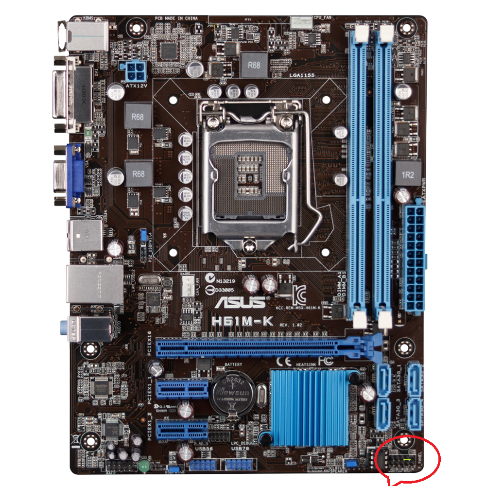

Ich habe dieses Mainboard was lange ungeschützt ohne Prozessorsockelabdeckung im Schrank lag eingebaut. Die grüne leuchte auf dem Board leuchtet. Aber wenn ich die Frontpanel Power anschließe oder die Pins kurzschließe startet der Rechner nicht, nichts passiert auch kein Lüfterdrehen.
Alle Stecker noch einmal abgezogen, Prozessor neu eingesetzt

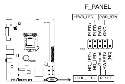

Ich habe die Pins mal markiert bei denen ich denke das der Rechner starten müsste, waren das die richtigen?
Nachdem ich das Mainboard wieder ausbaute und gegen das alte (GA-Z77M-D3H)
tauschte lief wieder alles. Etwas anderes als das Mainboard als Ursache sollte also auszuschließen sein
Screenshot 2021-08-03 at 18-57-48 Speaker Connector; System Panel Connector - Asus H61M-E User...png
Yes.
Steckt der 4-Pin für die CPU? RAM richtig drin? Mal von der Seite geschaut, ob der 24-Pol evtl nicht ganz drin ist?
Wenn nicht mal die Lüfter zucken bedeutet das normalerweise kein Saft.
Mach doch einfach mal ein Foto vom jetzigen Stand, vllt fällt uns was auf.
Kann ich auch ohne CPU testen ob das Mainboard wieder Saft hat? Sprich sollten trotzdem die Lüfter drehen?
Ansonsten müsste ich wieder alles ausbauen.
