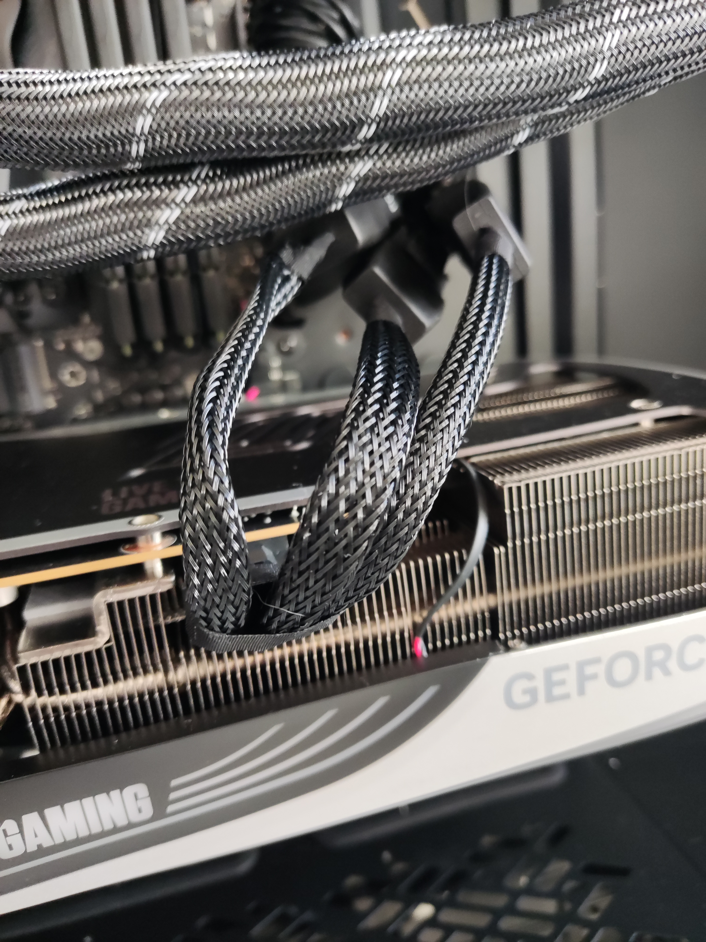

Mach mal Bilder vom Innenraum und der Verkabelung.

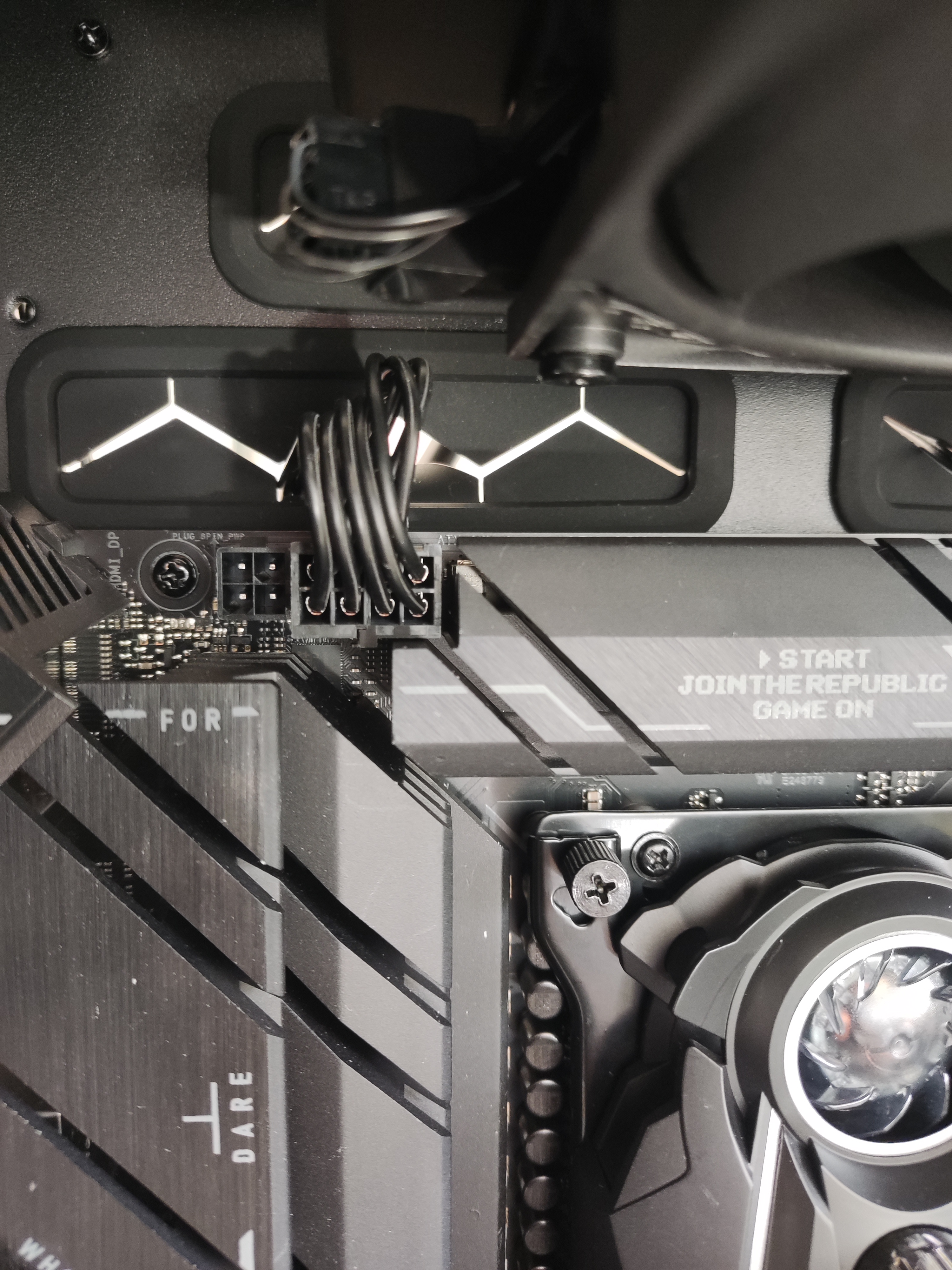

Post #8, erstes Bild.
Ich verstehe nicht warum du die Kabel unter CPU eingesteckt hast, erst rechts daneben gelten die Beschaltungen für PCIe.

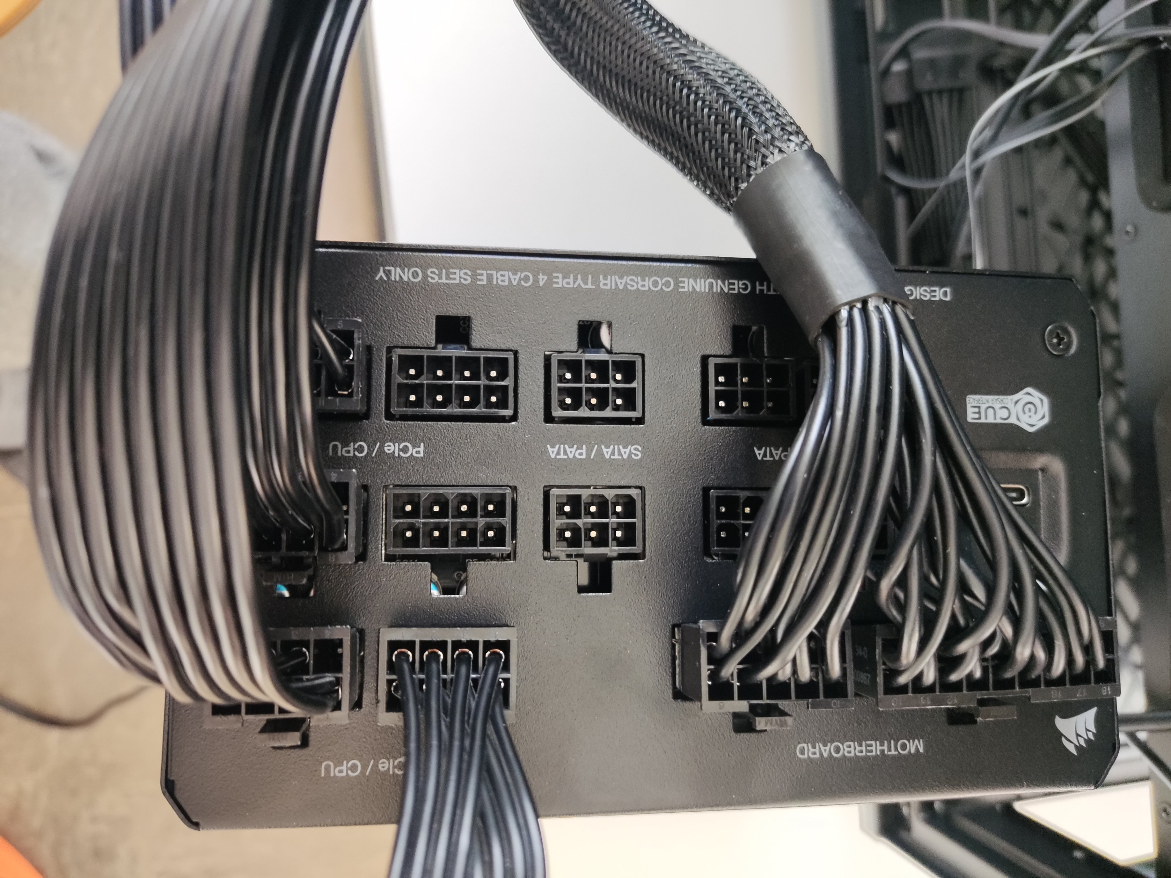

Okay, ich habe den Fehler gefunden. Das ist mir jetzt im nachhinein ein wenig peinlich, und zugleich ist es frustrierend, dass ein so teures Netzteil nicht genug Kabel mitbringt:
1 von den 3 8Pin, welche ich an die Grafikkarte angeschlossen hatte, ist ein "CPU" 8Pin. Hatte ich übersehen. Leider sind nur 2 8Pin PCIe dabei.
Jetzt ist die Frage, gehe ich ein Risiko ein, wenn ich die Grafikkarte erst einmal nur mit 2x 8Pin betreibe? Versucht sie dann die gesamte Power aus den beiden zu ziehen? Muss ja fast so sein, weil es ja nur ein Adapter ist, der weiß ja nicht, ob da jetzt 2 oder 3 angeschlossen sind.

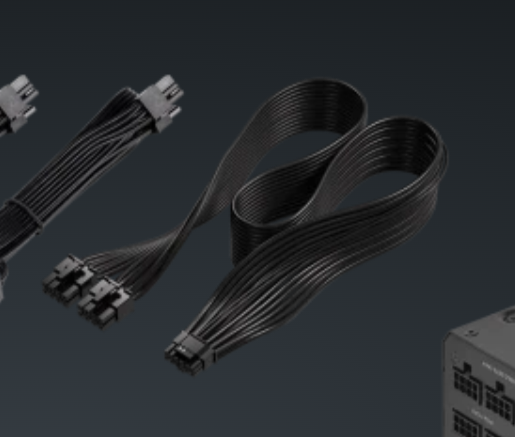

Äh, du brauchst doch gar keine Adapter. Bei deinem Netzteil ist doch ein passendes 16-Pin PCIe 5.0 (12+4-Pin 12VHPWR) Kabel mit dabei!
die NT-seitigen anschlüsse für CPU/PCIe sind hier identisch.
auch von mir: warum nimmst du nicht einfach das beiliegende 12VHPWR-kabel?
Ich dachte es würde eins mit 3x8Pin benötigen, wie das bei der GPU beigelegt. Das von der PSU hat nur 2x8Pin.
@momdiavlo:
meinst du Corsair hat sich bei dem kabel nichts gedacht? ein NT-seitiger 8poliger CPU/PCIe-anschluss ist kein 8pin-PCIe.
verwende das 12VHPWR-kabel und gut ist.
