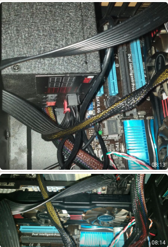

Stark genug müsste das Netzteil allemal sein. Es ist an sich auch kaum was am Netzteil angeschlossen, habe ein Bild Gemacht.
Ausschließlich die Grafikkarte, CPU und Mainboard, sowie eine HDD.

achso hier das BIld was am NT angeschlossen ist und dass die GKarte korrekt angeschlossen ist.

Ja wie auf dem Bild zu sehen ist (wenn auch nicht so gut) sind beide 6pol PCIE Stecker in der Grafikkarte. die kommen von ein und dem selben Strang der zum Netzteil führ (der rote Endstecker), das sollte so ja richtig sein denke ich. Ist mein erstes modulares Netzteil.
