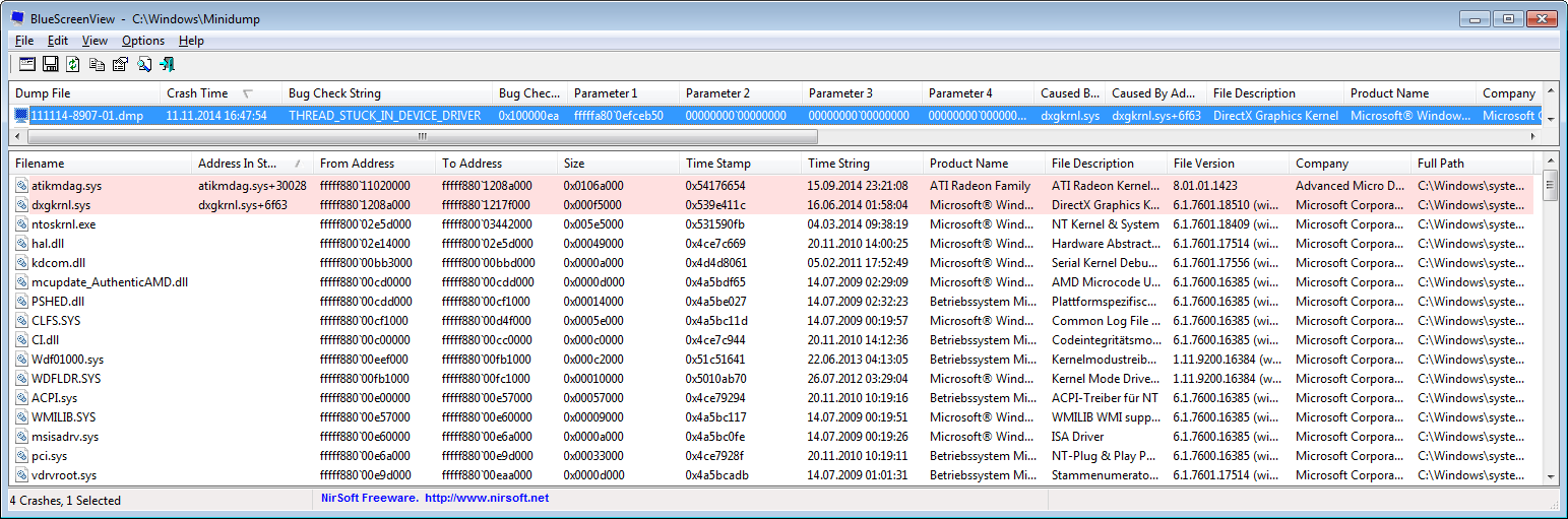

ich habe seit ein paar Tagen ein Problem mit meiner Grafikkarte. Ich erhalte öfters die Meldung, dass die Display Treiber wiederhergestellt wurden (Spiel bleibt kurz hängen) und ab und zu stürzt der PC auch komplett ab.
Der Crash-dump gibt folgende Datei als Fehler aus: atikmdag.sys
Ich habe auch schon sehr viele Dinge probiert, die mir Google bei der Suche nach dem bluescreen vorgeschlagen hat. Verschiedene Treiber durchprobiert und selbst den PC komplett neu aufsetzen hat keine Besserung gebracht.
Derzeit spiele ich eig nur Path of Exile und XCOM: Enemy Unkown und in beiden Spielen hatte ich schon einen Bluescreen und mehrfach die Meldung, dass der Display Treiber wiederghergestellt wurde.
Ist die Grafikkarte hinnüber oder kann man da irgendwas machen? Kann ich die Grafikkarte irgendwie mit einem Tool testen?
