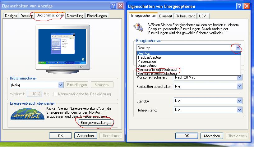

hast du schon mal im Windows Anzeige Eigenschaften,Energieverwaltung und Minimaler Energieverbrauch ??
Ich weiß nicht ob du das bei 5. meintest was ich dir sagen möchte.
Siehe Anhang:

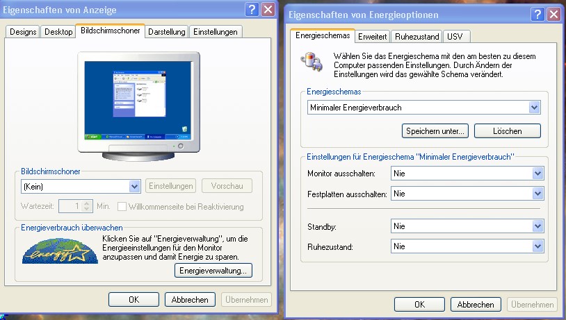

Jop das habe ich.
