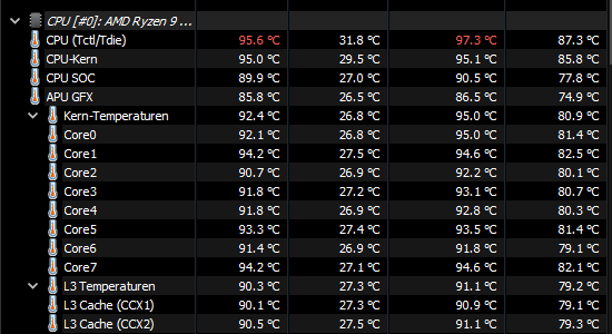

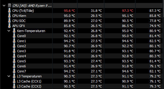

Also erstmal großes Dankeschön für die schnellen Antworten.
Ich hab gerade einmal ein Spiel ne Weile und dabei die Software für die Überwachung mitlaufen lassen. Dabei fällt mir auf das ein Eintrag in der CPU rot markiert wurde, kann es also wirklich daran liegen?
Anbei einmal Screenshots für euch zur Kontrolle.
Was wäre denn die Lösung hier? Nochmal einschicken?
Liebe Grüße
Domy Sobi

@Domy Sobi
Ja, das ist ein direkter Indiz dafür, dass deine CPU überhitzt und runtertakten muss. Jetzt musst du entscheiden, ob du die NB Reparatur reklamierst, oder selbst die Hand anlegen möchtest.
Dann weiß ich ja Bescheid, vielen Dank dafür! :)
Ich denke ich werd das Ding nochmal vorbei bringen und reklamieren, dass wohl etwas falsch gemacht wurde und es mit der TEMP von der CPU zu tun hat.
Garantie hat er ja noch :)
Danke für die schnelle Hilfe! :)
