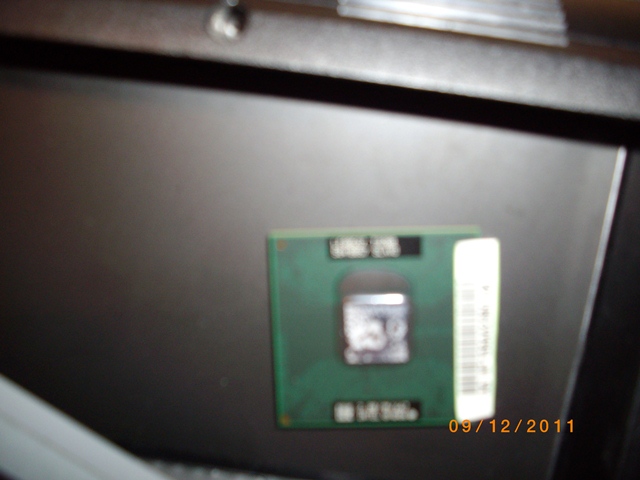

hallo an alle,
hab folgendes problemm mit einem asus laptop. er wills einfach nicht starten :grr: nuuuuuuuur ab und zu geht er an und läuft ohne problemme
ich drücke auf die ON taste der geht zwar an, jedoch nach max. 6 sekunden geht er wieder aus, man hört die festplatte starten, dvd brenner, jedoch der monitor bleibt dunkel.

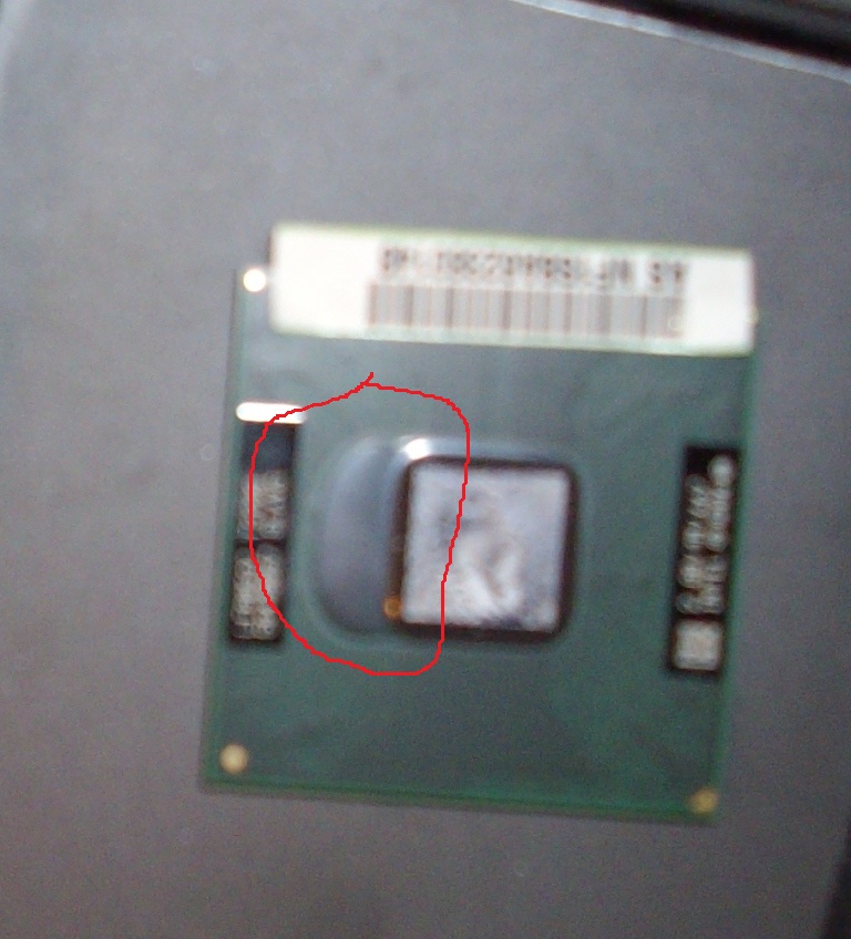

laptop hab ich auseinander genommen und hab nix verdächtiges gefunden außer einen schwarzen fleck am cpu, ob das das problemm ist?!
irgend einer eine idee?????

Dieser "Fleck" ist normal, das ist Befestigungsmaterial :)
Lüfter und Heatpipe sind sauber ? Die Grafikkarte (müsste eine 9300m GS sein) ist in einem MXM Slot, nehme sie mal raus und schaue dort nach irgendwelchen Flecken... Wenn möglich, teste eine andere MXM-II Karte.
1. besseres Foto (allerdings glaube ich dass die CPU in Ordnung ist, und das nur dieser Schutz-Lack ist)
2. stromlos machen (inklusive BIOS-Batterie), ohne Akku starten
3. wenn er mal wieder ohne Probleme läuft: Windows-Ereignisanzeige prüfen!
4. Temperaturen prüfen! (Laptop vorher vlt. extra raus in die Kälte stellen), v.A. auch die des Chipsatzes & GPU
5. Memtest laufen lassen
Sollte das alles nix nützen kann Dir auch das MoBo abschmieren, speziell die Laptop-interne Spannungsversorgung könnte da mitmischen. Wenn der Laptop läuft vlt. mal 3DMark oder dgl. starten und die Kiste ordentlich auslasten. Ggf. Akku mit Voltmeter ausmessen. Eine volle Li-Ion-Zelle sollte 4,2V haben, eine leere etwa 3,3V, eine tote <3V.
MFG, Thomas
