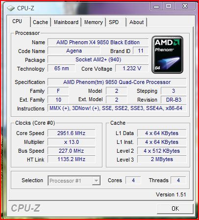

Ja das ist richtig, der HT arbeitet laut CPU-Z bei mir nur mit 1135 MHz, wenn ich mich nicht irre, sind es doch bei moderneren Boards 2000 oder nicht?
Wird der Phenom eig. dadurch stark beeinflusst?

Du hast nicht zufälligerweise den Referenztakt auf 227Mhz eingestellt, denn dann hast Du den HT übertaktet 227*13 2951Mhz

Ja genau den Takt habe ich gerade drinn mit den Einstellungen, habe ganz normal über Multi und FSB übertaktet, Ram runtergestellt auf 800 MHz.
Joa und ansonsten nichts großartig geändert, nur die Latenzen vom Ram halt noch.
