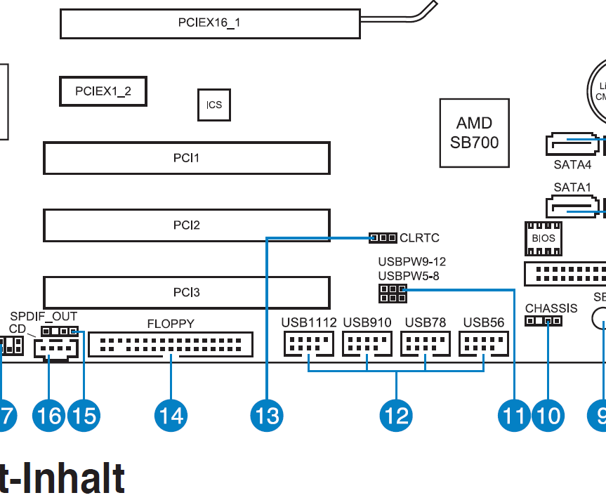

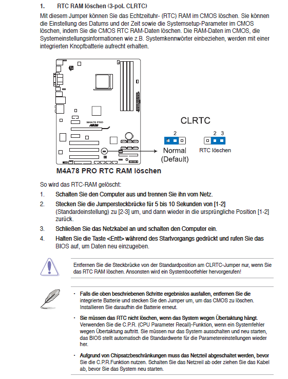

Im Handbuch auf Seite 6 wird aber der Jumper gezeigt, Nr. 13 = CLRTC
Ich hab das Handbuch nicht mehr. Wo ist der Jumper? Und was soll ich dann mit dem machen? Und warum soll das dann plötzlich funktionieren?
Extra für Dich, weil heute Sonntag ist. :lol:
