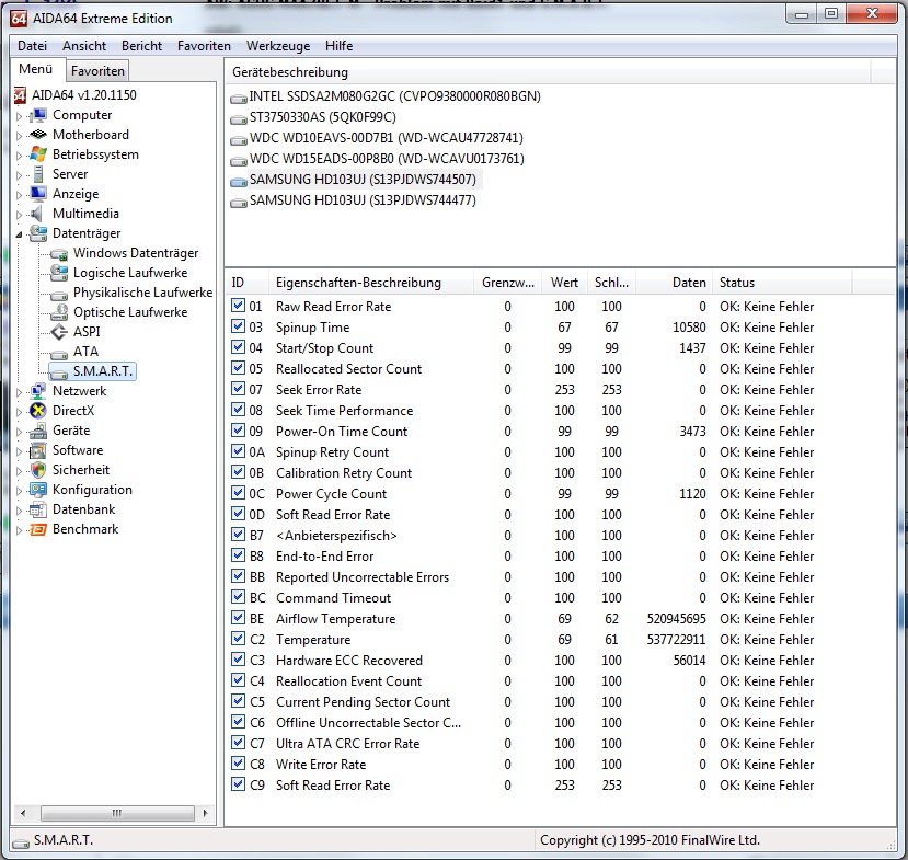

Ich verwende auch AIDA Extreme Edition... nur leider wird unter Datenträger - SMART nichts angezeigt!
Die Samsung sind im Raid 0
Haste SMART im Bios aktiviert?
