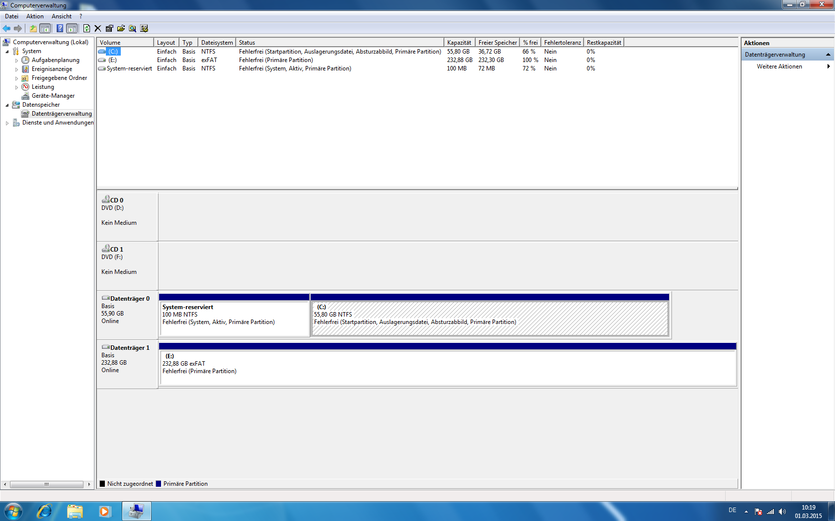

Bild aus der Datenträgerverwaltung wäre nicht schlecht.
nein hängt nur die SSD dran, war auch keine andere dran. Hängt zusätzlich nur ein IDE DVD Laufwerk dran.
Hier Bild wie gewünscht:
Bitte beachten:
Laufwerk E ist hier eine USB Platte die grad dran hing
Und es verhält sich gleich egal ob es angeschlossen ist, oder nicht?
jup
