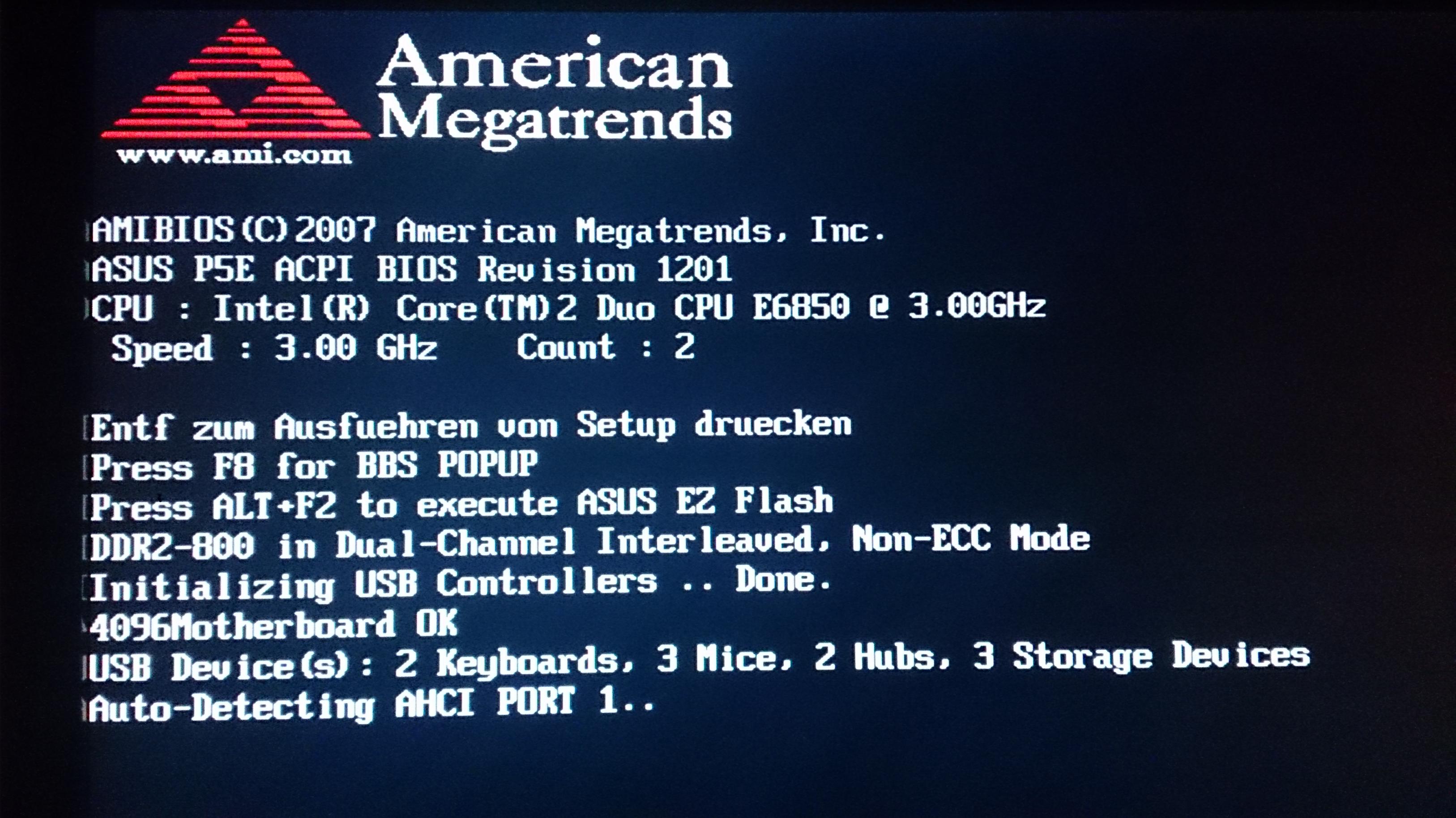

ich habe ein merkwürdiges Problem.
Ich wollte mein System neu machen (hatte Win8.1 ausprobiert, für unbrauchbar befunden und wollte wieder zurück zu Win7) und hierzu die Installation von Windows 7 64 bit per CD gebootet. Vorher habe ich die Bootgerätereihenfolge auf CD im BIOS umgestellt. Leider hängte sich der PC beim nachfolgenden Booten in der Form auf, dass man nicht mal mehr ins BIOS kam. Ich stöpselte also die SSD ab und startete erneut. Jetzt konnte ich wieder ins BIOS und den SATA-Modus auf IDE umstellen. Damit konnte ich die Neuinstallation vornehmen. Nachdem Windows 7 sowie sämtliche wichtigen Treiber installiert waren, habe ich in der Registry den AHCI Startwert von 3 auf 0 gestellt, um den AHCI Modus nachträglich zu aktivieren.
Leider bootet der Rechner mit aktivierten AHCI wie beschrieben nicht (siehe Bild).
Mir bleibt derzeit nichts anderes über, als den IDE Modus aktiviert zu lassen. Nur eine SSD (Samsung 830) per IDE zu betreiben, kann ja auch nicht richtig sein, zumal es mit der vorherigen Win7 Installation sowie der Installation von Windows 8.1 noch geklappt hatte.
Ich brauche dringend Hilfe. Wie bekomm ich den AHCI Modus wieder zum laufen???
Mainboard ist ein Asus P5E, hinzkommen 2 weitere Sata-HDD-Platten als Datenspeicher sowie 2 alte DVD Laufwerke.

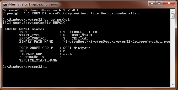

Du hast Dich vermutlich vertan Öffene eine cmd.exe "Als Administrator" und gibt ein:
sc qc msahci
dann kommt START_TYPE nun da muss "0 BOOT_START" stehen, wenn nicht dann stell das um, indem Du sc Config msahci Start=Boot eingibst, dann prüfe es noch mal.
Also Fakt ist, dass ich nun keine Win7 Neuinstallation vornehmen kann, wenn ich im Bios AHCI aktiviere, weil der PC an der besagten Stelle hängt und gar nicht in die Bootroutine der CD kommt. Das Ganze ging zu der Zeit noch, als ich die SSD erstmals eingebaut hatte und Win7 installiert habe. Da musste ich aber auch keinen Treiber oder dergleichen bei der Installation wählen. Gleiches war die Tage bei der Win8.1 Installation. Ich bin ratlos...

Deshalb glaube ich das nicht: Du hast Dich vermutlich vertan Öffene eine cmd.exe "Als Administrator" und gibt ein:
sc qc msahci
--> siehe Bild

Das würde klappen, wenn er über den Freeze-Punkt beim Booten herauskommen würde (s.Bild Post 1), tut er aber nicht.
