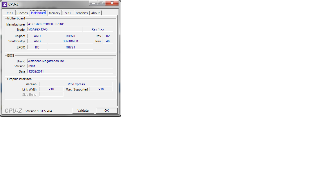

OK, hab hier einmal einen Screenshot davon!

ok BIOS updaten auf die neueste Version, oder Board an den Händler zurückschicken.
Mit USB Stick und EZ-Flash Tool im BIOS.
Datei runterladen, entpacken auf den Stick und los gehts.
